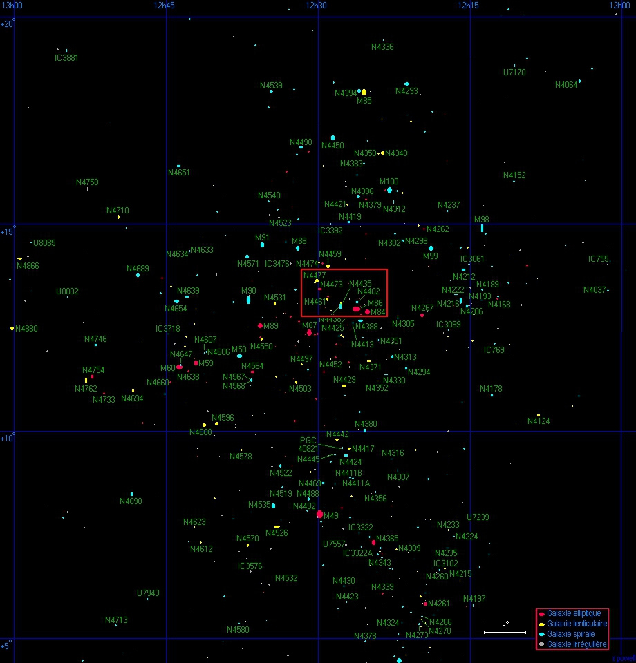

La chaîne se trouve au coeur de l'amas de la Vierge:
L'amas de la Vierge (Virgo) est un amas massif de galaxies qui domine le superamas de la Vierge. Il y a environ 2000 galaxies dans cet amas (mais 90% d'entre elles sont des galaxies naines). Le centre de l'amas est situé à environ 70 millions d'années-lumière de la Terre. Il a un diamètre d'à peu près 15 millions d'années lumière, ce qui n'est pas beaucoup plus que le Groupe Local (dont fait partie la Voie Lactée), mais il contient cinquante fois plus de galaxies. Il attire sensiblement les galaxies du Groupe Local.
Cette carte montre les plus brillantes galaxies à moins de 7,5 degrés du centre de l'amas mais il y a beaucoup d'autres galaxies au delà en particulier vers le Sud de l'amas où on trouve plusieurs autres groupes de galaxies. Les 160 galaxies les plus grandes sont notées sur la carte. La chaîne de Markarian y est encadrée.

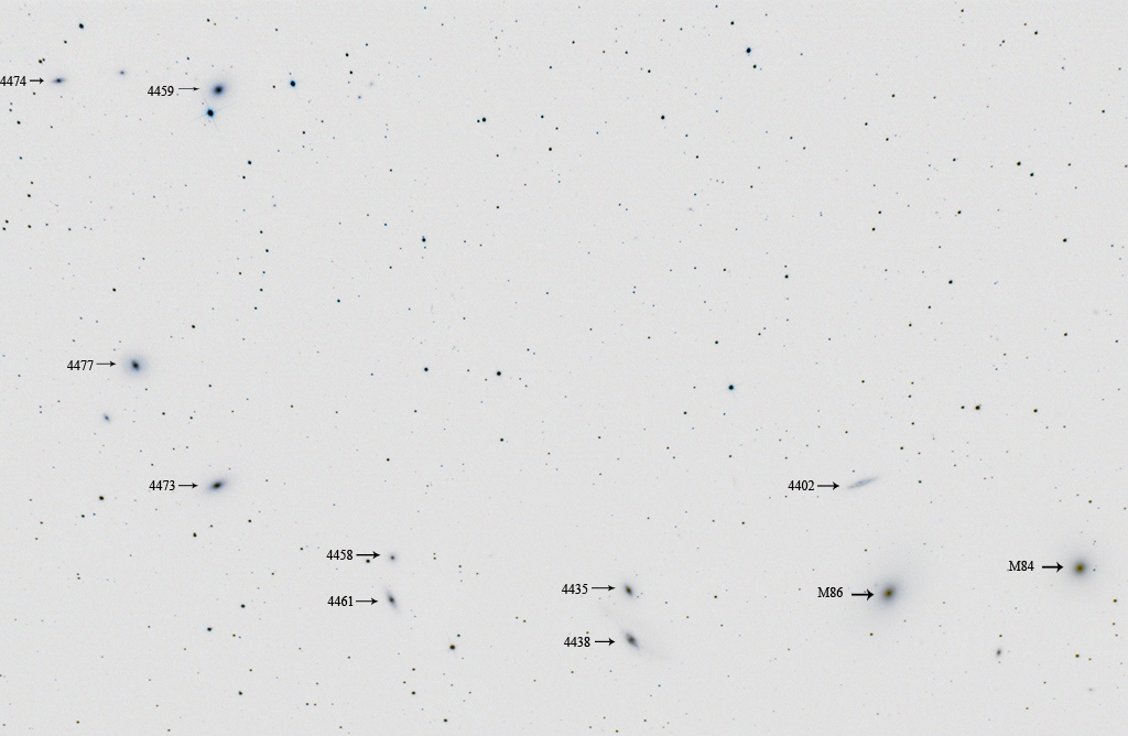

Image inversée avec noms des galaxies:

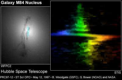

. M84 est classée comme elliptique de type E1 (elliptique géante) d'un diamètre supérieur à 100 000 A-L qui se situe à 65 millions d'A-L. Elle brille avec une luminosité de 55.8 milliards de soleils et est un émetteur actif d'ondes radio. Le télescope spatial Hubble a récemment confirmé qu'un trou noir massif se trouvait en son centre.
La région bleue indique où le spectrographe d'Hubble a été utilisé. En mesurant le décalage vers le rouge et vers le bleu dans cette image, la vitesse orbitale du gaz autour du centre a pu être déterminée et donc la masse du coeur. Résultat: 300 millions de masses solaires se trouvent concentrées sur une distance de 26 années-lumière du centre, marquant probablement l'existence d'un trou noir.

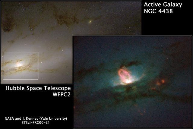

NGC4438 contient un trou noir central supermassif, qui trahit sa présence par l'éjection d'énormes bulles de gaz.
Sur cette image du centre de la galaxie prise par Hubble en 1999, on peut voir une de ces bulles sortant d'une bande de poussières. L'autre bulle, en dessous, cachée, apparaît comme des gouttes rouges. Le trou noir se nourrit de la matière tourbillonnant autour du trou noir, dans le disque d'accrétion (La partie blanche en-dessous de la bulle du haut). Une partie de cette matière est éjectée du disque dans 2 directions opposées. Ces jets se terminent en un mur de gaz dense. La collision des jets de matière avec la matière environnante la fait rayonner. Les bulles s'étendent et finiront par se dissiper (assez rapidement en rapport à la durée de vie de la galaxie). La bulle du haut est haute de 800 années-lumières pour 800 années-lumières de diamètre.
