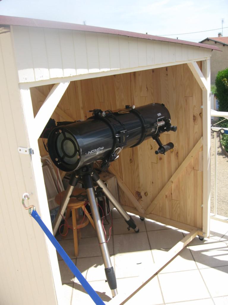

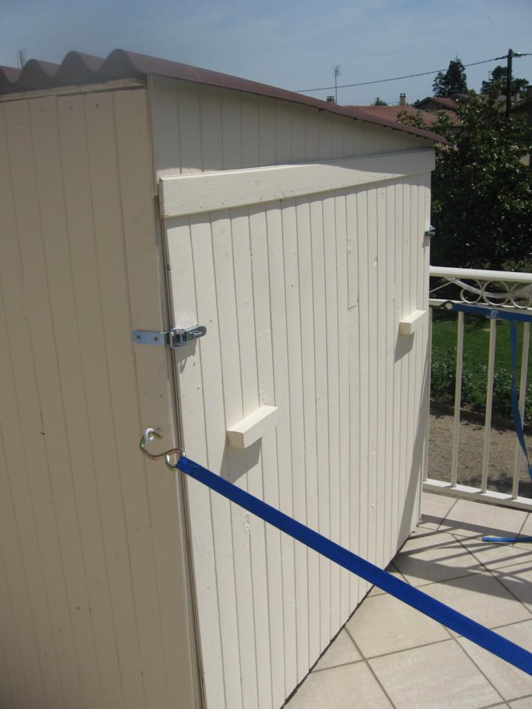

voici quelques photos de la PINX-SCOPE-BOX :

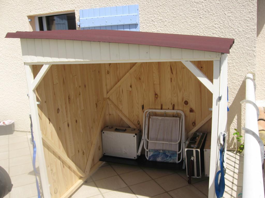

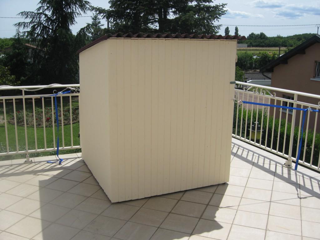

fermée sur la terrasse:
façade ouvrante:
ouverture de la porte: (notez la barre enlevable en bas pour maintenir l'écartement avant la mise de la porte et le scope dans sa nouvelle position park)

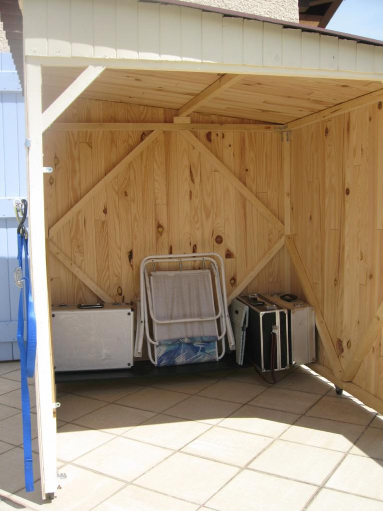

la box qui commence a s'enlever.(on vois l'étagère du fond avec les valises)

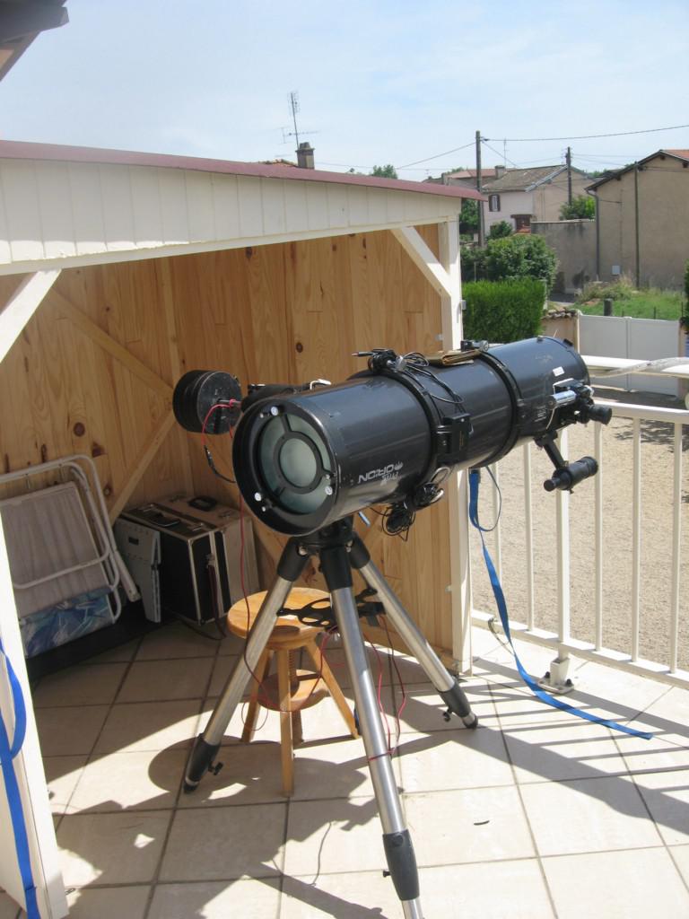

la box completement poussées:

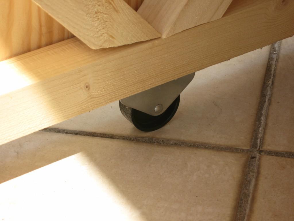

detail des roulettes :

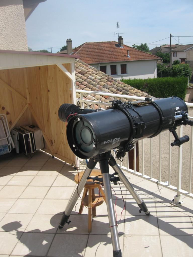

la box retirée:
me reste plsu qu'a faire un mise en station impeccable, et a faire des encoches au sol pour repositionner le scope a l'identique si je venait a l'enlever...(une idée comment faire sachant sue je n'ai pas le droit d'abimer cet putains de carrelage que mon proprio a mis sur la terrasse)

Bravo, c'est pas mal :)
Peut-être ajouter quelques plaques métalliques pour solidariser les linteaux. Bonne idée pour les sangles.
Eh en plus ça fait propre et bien rangé :)
:) merci ...c'est sur que ça fait mieux rangé que ce que c'était avant...
Les linteaux sont reliés entre eux, par une équerre plate et par une équerre a 90 ça me solidifie la structure.

A la place des encoches (serait pas content le proprio) tu pourrais peut-être coller des pads?
http://www.teleskop-express.de/shop/product_info.php/info/p4833_Celestron-VSP-Profi-Schwingungsdaempfer-fuer-Montierungen-3St-.html
Patte.
salut patte !
C'est pas con.... en plus tu pense que ça permettrait d'atténuer les vibrations du carrelage quand je viens voir si tout se passe bien pour les acquisitions ?
je me demande par contre si ça n'as pas de répercussions sur l'autoguidage en amplifiant certains ac coups de la monture....

Il ne souffle pas fort le vent chez toi ?

Une idée: tu va certainement t'apercevoir que la rigidité de l'ensemble n'est pas optimale, quand tu la déplaces, car il n'y a pas de plancher qui rigidifie le bas.
Tu peux en fait faire un plancher, avec une large découpe en V ou en U, qui va encastrer les pieds du trépieds. De ce fait, tu auras une bien plus grande rigidité en bas.
Sinon, il faut absolument pouvoir attacher la boite au sol ou la fixer à de très gros poids. Comme le vent peut s'engoufrer par dessous, la moindre rafale va tout faire envoler; J'ai vu l'abris de jardin de mon voisin, voler en éclats sous une rafale, et le toit projeté à 20 m...

Non, pas des poids sur l'abris lui-même, mais au sol, comme ce que l'on trouve sur les marchés, pour empêcher que les étals ne s'envolent.
Je trouve cet abris très intéressant, je réfléchis à quelque chose comme cela depuis un moment et cela me donne des idées. As tu une idée du poids de cet abri ?
Beau travail.
Un peu l'idée du mien qui roule mais qui s'ancre dans le sol.
Les poids pourquoi pas mais les sangles accrochées en bas de la rampe ça le ferai déjà bien mieux pour le plaquer au sol. Je vois pas trop mais les sangles à cliquets serrées modérément le tiendraient déjà bien.
La troisième remplacée par une barre rigide aussi accrochée en bas de ta rambarde et il ne bougera plus.

Je vois que tu n'as pas mis de rail de guidage, c'est pas trop branlant quand tu le déplace sur le carrelage ? As tu une idée du coup total ?

a mon avis entre 100 et 200kg.
6 paquets de lambris *2m environs
envirosn 16 liteaux * 2m environs
j'avais prévu la possibilité de les metre sur rail avec des roues "creuses" si je le mettait dans mon terrain pour faciliter l'ouverture, masi vu que ma "meilleure" place est sur ma terrasse, je n'ai plus besoin de rails, d'autant que 'netant pas proprio, je ne veux pas percer les carelage.
en fait ce sont donc des poids au sol qui remplacent des point d'ancrage au sol ?
un peu comme des cordes et les sardines des toile de tente ?

oui aprés lecture des messages, je me suis posé aussi la question:
mes sangles sotn acroché envirosn a mi hauteur de l'abris, mais peut etre cela aurait été plus judicieux de les metre plus proche du sol...
quoi que je ne vois pas quelle difference cela ferait car les tensiosn des sangle se fotn toujorus dans le meme sens
(3 sangles pour trianguler l'abris, et eviter la rotation de celui-ci sur l'axe des 2 sangles opposées.)
a la limite, ne vaudrait il pas mieux au cotnraire fixer les sangles plus haut a l'abris et le plus bas possible a la rambarde a laquelle je les fixes que les sangles tirent celui ci vers le bas et résiste au risque d'elevation sur une rafale de vents? ...
Je vois que tu n'as pas mis de rail de guidage, c'est pas trop branlant quand tu le déplace sur le carrelage ? As tu une idée du coup total ?).
non j'y ai songé mais abandoné l'idée pour ne pas avoir d'entrave l'abris fermer, et eviter de percer le carelage(mais imperatifs pour ceux qui veulent faire le meme sur un terrain)
comme il y as 6 roulettes, j'en ai toujours au moins 4 qui touchent du coup ça roule super bien malgrés le poids.(a voir avec le temps)
le cout total ? je dirait 150 a 180 euros sachant que le plus gros du cout ce sont les 3 bidons de peinture a façade qui representent uen bonne moitié du prix.
si c'etait a refaire je prendrais par contre des roues avec freins, et du lambris sans noeuds, ça eviterais d'avoir a boucher avec de la pate a bois qui n'est pas donnée non plus...

...a la limite, ne vaudrait il pas mieux au contraire fixer les sangles plus haut a l'abris et le plus bas possible a la rambarde a laquelle je les fixes que les sangles tirent celui ci vers le bas et résiste au risque d'elevation sur une rafale de vents? ...
C'est exactement ce qu'il faudrait faire! La Pinx Scope Box serait ainsi plaquée au sol. Pour empecher la rotation, vu qu'elle semble très proche du garde-corps, deux bouts d'bout', un tour tour mort et deux demi-clefs qui, c'est bien connu, n'ont jamais laché!;)
Bip²

Tu peux peut-être faire gaffe aux entrées d'eau si une tempète venait à souffler. Condamner les entrées possible entre ton toit et la paroi du côté des vents dominants avec de la mousse de polyurétane.
