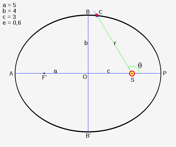

On pourrait effectivement penser que Neptune et Pluton pourraient un jour entrer en collision. Or, ce ne serait pas possible, pourquoi ? Tout simplement parce que pour qu'une collision soit possible il faudrait que Pluton soit "au même niveau" que Neptune au moment où Pluton est exactement aligné sur l'écliptique. Leurs orbites sont en effet très différentes du point de vue de leur inclinaison sur l'écliptique (donc "en hauteur") :
Or, lorsque Pluton est au périhélie (q rouge sur le schéma) il est très au-dessus du plan de l'orbite de Neptune. Une collision entre Neptune et Pluton n'est donc pas possible. ;)
Grâce aux puissants ordinateurs actuels on a constaté que par deux fois déjà depuis cinq cents ans Pluton a pénétré dans l'orbite de Neptune : d'abord pendant 20 ans entre le 30 avril 1483 et le 23 juillet 1503 ; ensuite pendant 14 ans entre le 11 juillet 1735 et le 15 septembre 1749. Des études récentes suggèrent que chaque passage de Pluton à l'intérieur de l'orbite de Neptune dure alternativement et approximativement 14 et 20 ans, avec des variations minimes. Ceci est dû à l'excentricité de l'orbite de Neptune : elle se situe dans une portion proche de son aphélie lors des périodes de 20 ans, et à l'opposé de son orbite (donc proche de son périhélie) lors des périodes de 14 ans. Neptune parcours en effet 1 fois et demi son orbite à chaque orbite de Pluton, dû à leur résonance 3:2 qui signifie concrètement que Neptune parcours trois orbites lorsque Pluton en parcours deux.
Voici un schéma montrant les orbites de Neptune et de Pluton :
En fait les orbites de Neptune et de Pluton sont sécants, mais leur raisonnance mutuelle (3-2) fait qu'une collision est impossible.
