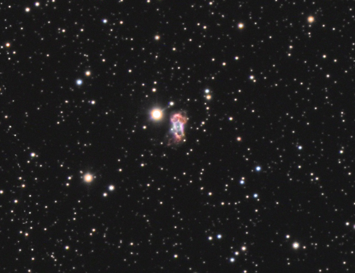

Une image faite Dimanche à Lundi sous une température anormalement haute pour le Grand Nord : 22° en début d'acquisition à 0h30
De ce fait la Sigma est restée à -15°
Mais une belle nuit malgré la chaleur. J'en ai profité pour chouter la 7026, une petite NP bipolaire que l'on voit rarement. Elle est citée dans l'un des album L. Ferrero.
C9 à 2400 mm de focale + Sigma 1603
Guidage au MAK sur G11 sans gemini, pilotage MTS3
45 mn de pose pour cette NP sous un seeing de 2.1" d'arc. L'image plein champ couvre 20' d'arc environ :
Sa plus grande dimension apparente est de 27" d'arc. Son étoile centrale est à m16.5 environ.
J'ai conservé une chrominance, pour faire voir.
Ici j'ai posé 8 x 120 secondes en bin2 pour le R
8x100 secondes en bin2 pour le G
8x145 secondes en bin2 pour le B
Composité et ramené au format bin1. Bien sur la résolution n'a rien à voir avec la luminance, c'est juste pour colorer. Il faut faire attention au diamétre des étoiles qui ne doivent pas trop déborder, juste un peu.

Vu la taille , il fallait bien la pleine focale du C9 .....
C'est beau c'est fin c'est coloré .... :wub:
Suivi impeccable même à cette focale ...
Étonnant cette forme tarabiscotée .... qu'est ce qui pousse une étoile à ne pas expulser ses couches externes de manière sphérique ?
Guidage sur G11 sans gemini, pilotage MTS3
C'est donc ça le secret? :cry:
Superbe...
On dit souvent des images: "c'est fin"... mais là c'est sans aucune comparaison avec les tiennes. L'étoile au centre en dit long... Elle n'apparait pas sur la chrominance...
Encore un bel objet à ton tableau de chasse... (il va manquer de la place dessus...)

Celle-là faut se la mériter.
Toute petite mais super jolie.
On voit vraiment beaucoup de détails.
Chapeau Christian, une telle image avec seulement 45mn de pose.
Oh la belle nébuleuse, je ne connaissais pas...
Très fort le Christian !
Des étoiles parfaites à 200% au C9 à pleine focale :1e:
Comment tu maîtrises le diamètre des étoiles de la chrominance avant de coller sur la luminance ?
Oui, elle est sans doute trop faible.
On ne connait pas tout sur les NP; loin de là. Les plus réguliéres (les bubulles) sont les plus rares ( moins de 10%).
Les irréguliéres, les symétriques ou les bipolaires sont assez courantes. La forme dépend de notre angle de vision.
Les formes tourmentées semblent avoir pour origine le champ magnétique de l'étoile centrale, ou un conflit avec une autre étoile proche (un compagnon par exemple).
A noter également qu'il est difficile d'évaluer leur distance avec certitude..
Oui, je peux réduire la durée totale en fonction du seeing.
1 pose sous un seeing de 2.1" = 2 poses sous un seeing de 3.1" d'arc, pour avoir la même détection.

Une petite chose qui donne bien même à 200%!
une belle chrominance bien "pastéllisée"
je lis des temps de poses tous différents, quels sont tes filtres?
Ce sont des Astronomik.
La map pour le rouge et le vert est idem. Mais il faut retoucher pour le bleu.
Ils sont calibrés sur une étoile G, protocole classique. Avec le temps j'ai affiné un peu les temps de pose par filtre.
OK :)
les miens (Orion je crois), c'est le rouge qui diffère un peu
