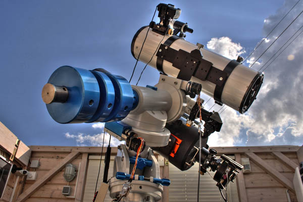

Coucou les amis, comment allez vous en ces derniers jours d'Aout? Ici on a un peu de monde, il fait beau, on en profite un peu. Et on bricole, on surfe et là je suis tombé sur ça :
http://www.teleskop-express.de/shop/product_info.php/info/p2507_Parallaktische-GoTo-Montierung-mit-Steuerung--bis-70kg-belastbar.html
Une monture de chez TS donnée pour 70kg de charge, motorisée FS2, démontable en 2 bouts pour le transport, +/-5" d'EP pour un tarif de 9000€.
Je trouve ça super intéressant, la capacité de charge et le prix sont corrects, mais en avez déjà entendu parlé ailleurs? Du genre ceux qui vont sur les forums allemands, y a t'il des utilisateurs de ce "monstre". Parce que si elle est bien faite, elle peut être une très bonne alternative à plein d'autres montures du même gabarit mais plus chères (Paramount, AP1200, ASA DDM85, ...) En plus les 70 kg de charge sont donnés comme étant une charge "conservative" pour la monture, ce que je comprends comme "Elle pourrait faire plus mais pour la préserver faut pas dépasser les 70 kg". J'ai bon ou pas?
Vos avis :)
Bonne journée
Michaël

Pour un tel budget et sans savoir ce que tu comptes réellement mettre dessus, je partirais plutôt sur une Losmandy Titan, monture éprouvée au fort capital confiance !
Sendell : ben je regarde parce que je suis en train de me faire un 450 F3,8 qui sera en dob mais que je compte utiliser en photo sur une monture. La titan elle est éprouvée mais elle charge 20 kg de moins que celle là quand même.
Le Gémini de la titan : bof bof, le FS2 de la monture TS : ça marche du tonnerre et j'en ai un donc je le connais.
Niveau poids la Titan est devant, plus légère mais bon 20 kg de charge en moins.
C'est l'EP qui m'intéresserait de voir savoir si elle est douce ou pas, ... Truc qui est un peu dérangeant sur la monture TS, les moteurs dépassent vachement de la monture (j'avais trouvé un site d'un gars qui en a une et ça m'a un peu choqué ce point là mais peut être que ça a changé un peu depuis.
Chiche que j'écris pour leur demander si ils en prêteraient pas une en test :D

Vu la taille des axes, 50 mm de diamètre si j'ai bien compris, c'est clair elle doit encaisser beaucoup plus que 35 kg de charge utile. Les 70 kg même me semblent quand même optimistes.
Sinon avec un tube optique de 450 mm, qui pèsera probablement dans les 40 kg, elle suffira largement pour du planétaire !
Albéric
belles monture effectivement, mais 50mm pour 70 kg çà me parait léger tout de même!!!
la Titan posséde des axes également de 50 mm et est donné pour 45 kg seulement!!!!
à voir
Ah ben voui elle est grosse, et ne connaissant rien de particulier à la mécanique je m'interrogeais. Ce que tu dis JP est un bon argument, 20 kg de charge en plus que la Titan avec les mêmes axes, ça fait bizarre.
