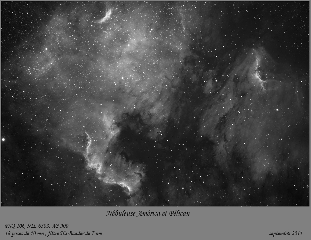

Voilà, j'ai voulu tester mon nouveau matériel sur un objet archi connu, simplement pour avoir une idée du champ couvert avec ce grand capteur et la FSQ; c'est très grand, impressionnant ,lorsque la première image apparait sur l'écran;j'ai hâte de viser les nébuleuses étendues, et faire pour l'instant du NB et (ou) du LRGB; je vais attendre un peu.....pour les filtres à bande étroites SII et O III;

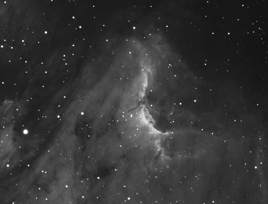

Avec le RC à 1850 mm de focale, j'ai pu avoir dans le champ NGC 7331 et le quintet de Stefan, mais avec la lune, cette capture de 30 mn n'était qu'un essai qui sera prochainement renouvelé!!
L'image ci dessous a été réduite à 1000 pixels pour le forum, la suivante montre une partie du Pélican à la taille d'acquisition;America%20et%20P%e9lican%20r%e9duit%20FSQ%206303%20septembre%202011.jpg
America%20et%20P%e9lican%20d%e9tail%20%e0%20la%20taille%20d%27acquisition%20FSQ%206303%20septembre%202011.jpg

Merci pour vos commentaires, et, pour répondre à la demande générale et celle de Christophe.Noel en particulier, vous pourrez voir une version de cette image entière à sa taille d'acquisition, ici;
http://astrosurf.com/papilain/posts/America%20et%20P%e9lican%20FSQ%206303%20septembre%202011%20version%20pour%20le%20forum.jpg
C'est une version Jpg de 1 Mega, un peu plus comprimée (qualité 10 au lieu de 12).

La QSI 8300 donne des images propres, lisses mais c'est vraiment une caméra pour les courtes focales; avec la FSQ dont la focale est de 530 mm, les résultats sont excellents;mais lorsque j'ai utilisé la 8300 sur le RC à pleine focale, c'est à dire 1850 mm, je me suis vite rendu compte que le résultat manquait de "peps" par rapport au capteur 1603 de la ST8; je me souviens, par ex, n'avoir pas pu réaliser de bonnes couleurs , bien soutenues, sur ngc 3190 dans le Lion, alors que pour la luminance, cela pouvait (+-) aller; idem il n'y a pas si longtemps, avec la FSQ pourtant, pas moyens d'avoir de bonnes couleurs sur un Sharpless 140, et en fin de compte, j'ai arrété (cette image est dans ma collection, en NB...Peut-etre que la (mauvaise?) qualité du ciel du Sud contribue aussi à ces résultats???
Le capteur de la 6303 est en fait la reunion de quatre capteurs de la ST8, à la différence qu'il n'y a pas de microlentilles sur le 6303 alors que le 1603 XME en possède; Avec ce nouveau capteur, je retrouve ce que j'obtenais avec ma ST8;
Mais tous comptes faits, la 8300 reste une bonne caméra à utiliser surtout avec les courtes focales!!

Juste une question Alain: qu'est-ce qui t'a fait choisir la 6303 plutôt qu'une ST11000 ?
Bonjour Pierre;
J'ai préféré prendre un capteur 6303 car il possède un rendement bien supérieur au Kaf 11000, en particulier dans le Ha; certes l'antiblooming est intéressant sur le 11000, mais comme le ciel du Sud n'autorise pas (trop) de très longues poses en clair, cela n'est pas pénalisant..
Et puis le 11000 a connu quelques "petits" ennuis depuis sa mise sur le marché,avec des retours aux US pour "révision"; les forums spécialisés en ont pas mal parlé...
Alain.

Encore une question avec la FSQ au niveau échantillonnage tu est pas un peu sous échantillonné? Quelles sont les risques de ce léger sous échantillonnage j'ai jamais trop compris cette notion de sur et sous échantillonnage?
