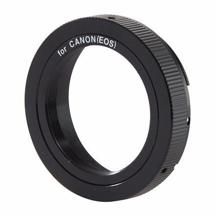

j'ai pas adaptateur
pour pouvoir mettre ma 400D :(

C'est pas un adaptateur pour appareil photo qu'il te faut, mais pour mettre un oculaire ou d'autres accessoires à l'arrière.
Tu peux même acheter un prisme redresseur, qui fait aussi renvoi 45° (Ref #933 chez Meade):
Sinon, l'adaptateur T2 + un porte-oculaire 1,25". Il faut d'abord vérifier la distance de mise au point avec l'oculaire, simplement avec une latte, de jour sur un objet lointain, en tenant l'oculaire à la main. De cette façon, tu pourras vérifier si le montage T2+adaptateur donne une longueur permettant la mise au point, avant de commander les pièces. ;)
