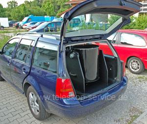

Donc voilà , après avoir lu et regardé et comparé les dobsons , mon choix ce portait sur un kepler 250 ou un flextube 250 .
En faite je vais plutôt prendre un flextube de 300http://www.teleskop-express.de/shop/product_info.php/info/p2492_Skywatcher-Skyliner-300PX---12--f-5-Gitterrohr-Dobson.html :wub: .
Je sais que certains vont dire que pour un 1er c'est trop gros et en même temps d'autre d'irons qu'un 300 en montre plus :?: .
J'ai pu voir un 250 en flex et 300 kepler . Le kepler et bien mais il prends trop de place pour le transport , ce qui limite le nombre de personnes qui peuvent venir sur un autre lieu que mon jardin :confused: .
Etant donné que chez moi y du monde qui aime l'astro . Ma femme et trois loustics :be: .
Le poids n'est pas un gros problème non plus , dans mon boulot je trimbale des chaudières et des chauffe-eaux .
Je souhaite garder mon dob longtemps et prendre un 250 pour le revendre plus tard ne me semble pas judicieux .
Mais bon un avis est toujours bon a prendre :be: .
Alors à vous de jouer ;)

Effectivement, un 250 (de focale 1250 mm) tient sur une banquette arrière de voiture (peut être pas une smart ou une 107 :be: ), pas le 300 mm (de focale 1500 mm)
A, oui, confondu avec 200/250 ;)
Sinon, je pense aussi qu'un 400 démonté prend moins de place, mais il est aussi judicieux de prendre un instrument plus petit et des accessoire haute qualité ;)
Kepler est le nom donné à GSO par OU ;)
Pour moi le 400 est trop gros , le 300 me correspond mieux , taille et encombrement :be: .
Après le prix me laisse l'occasion d'acheter des oculaires et le reste de bonnes qualité ;) .
Pour les loustics j'ai un bon 3 marches :D .
Pas facile de faire le bon choix :?: , mais le flex a l'air d'être le meilleur compromis .
+1 pour la tête bino en reculant le flextube de 10 cm c'est ça :?:
Le GSO en 300 comme celui-ci prend plus de place dans une voiture :confused:
Oui!
En principe il faudrait adapter la taille du miroir secondaire (plus petit position normale, plus grand cage descendue pour ne pas perdre de lumière) mais la nature est bien faite: les secondaires équipant les instruments du commerce sont sur-dimensionnés.
La moyenne est toute bonne!
Patte.
Perso, je prendrai le GSO, car moi, les instruments qui se rétractent, le jour où les tige ses cassent, t'es pas dans la mer*e.
Je ne pense pas qu'elles cassent comme ça et au pire , tu les remplaces ou tu fais un strock :be:
Si un tube plein est transportable, c'est quand même plus pratique. Mais si c'est intransportable, on n'a pas le choix, il faut le tube rétractable ou démontable.
