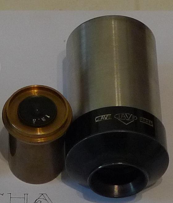

Le seul truc vraiment cool avec la 230 en cp, c'est que les étoiles en bord sont toujours ponctuelles. En plus, les ocs anciens n'ont pas de champ, mais point de vue “piqué’ ils se posent un peu là … Le 13,5 Manent et le 35 Clavé :
En cp, ce sont des images type “Schmidt” …
Je confirme. Je viens d'observer M42 avec le clavé 40 et paracor sur le 600 F/D 3.4 du TJMS, c'est très impressionnant de contraste. La pupille de sortie est grande, mais finalement peu d'impact sur cet objet du moins.
Comparé en cote à cote avec le pentax XW40 et le nagler 31. Le clavé n'a rien à envier au contraire. Les nuages sombres sont évidents et détaillés dans le clavé, moins dans les autres. Je n'avais vu ça que sur des photos jusque là...
