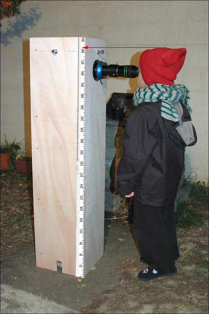

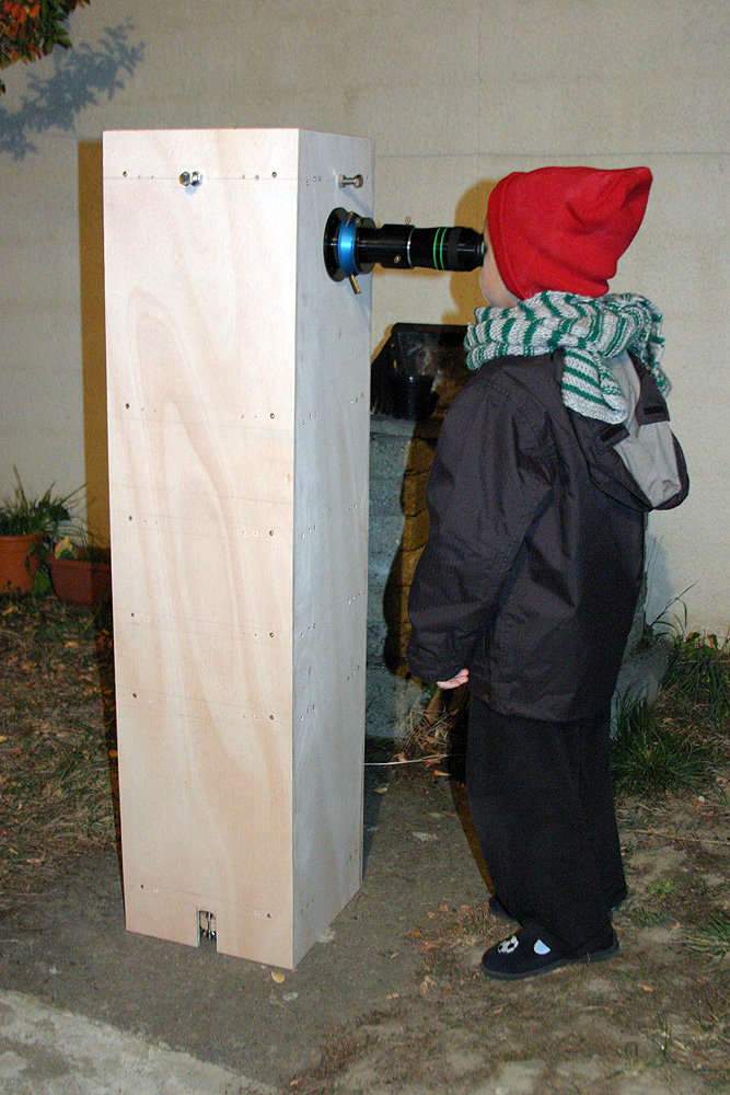

Ci-dessous un exemple : mon beau fils au 250 dob. Il a 5 ans et demi et c'est bien adapté à sa taille (il faudra un petit marchepied quand il sera sur sa monture).
Il est rigolo ce dob zénithal
avec un petit supplément luxueusement illustré on pourrait y voir
dob_toise.jpg?psid=1
le toiseur toisé :D

Aussi prendre en considération que le système de poignées latérales (tension control) permet de démonter le tube de sa base rocker.
Voici les dimensions que je viens de prendre sur mon Skyliner 8 pouces f/6 (à quelques mm près):
diamètre de la base (rockerbox): 52cm
hauteur max de la base (petits socles en caoutchouc comrpis): 75cm
hauteur du tube optique: 112cm
largeur du tube la plus grande (porte-oculaire avec adpatateur 1.25" compris): 35cm.
Vérifie quand même si ça rentre dans la voiture, pour l'instant il me semble que ce problème n'est pas résolu.
Grace à Starac je vais pouvoir vérifier.
Voila du concret, mon mètre et je vérifie.
