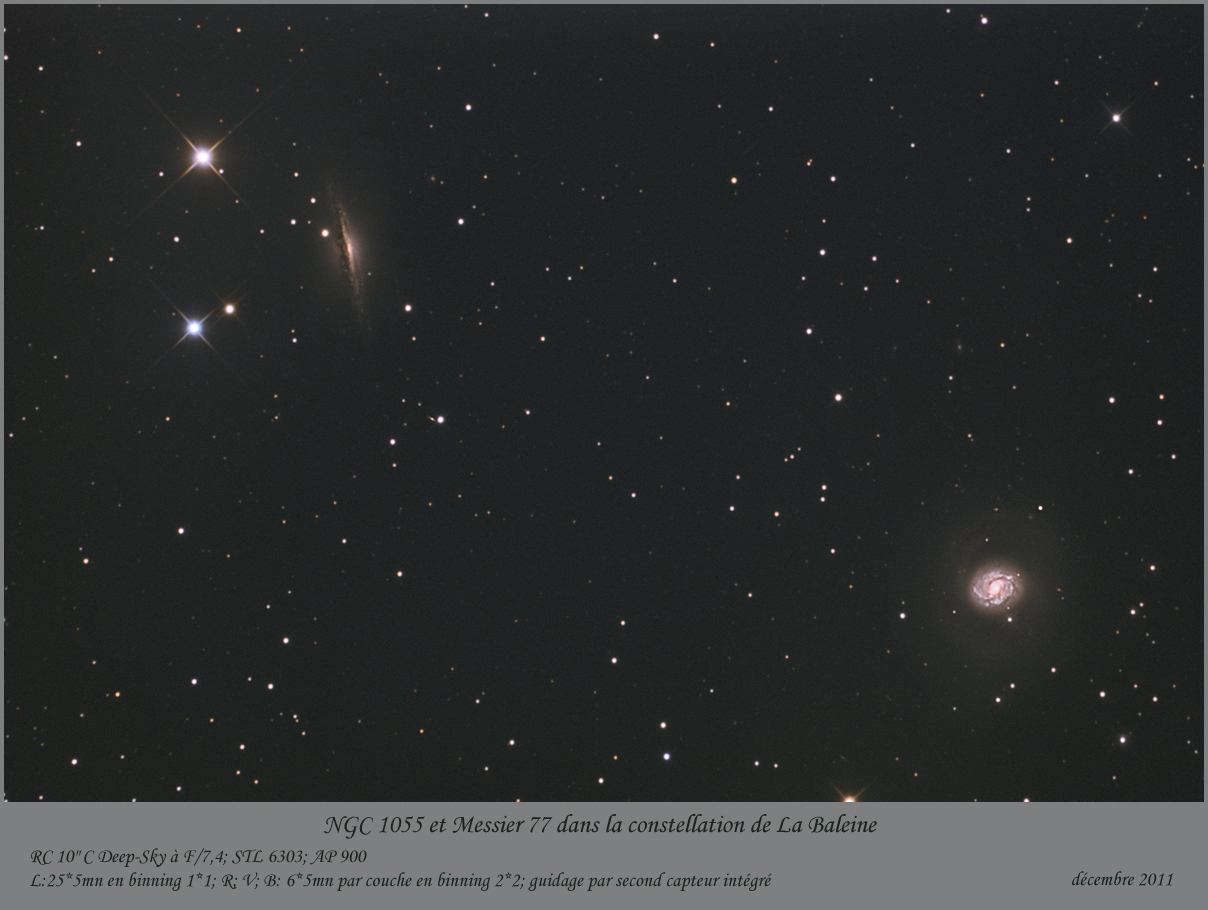

Hier soir, à la faveur d'une éclaircie, j'ai pu découvrir l'abri du télescope et imager un couple de galaxies qui se situent dans la constellation de La Baleine, Messier 77, alias ARP 37 que j'avais photographié pour l'atlas ARP il y a quelques années ,(en NB, je pense que Christian la remplacera avantageusement!!),et qui voisine avec une autre galaxie spirale barrée vue de profil, NGC 1055;
La 6303 avec son grand capteur permet d'imager un large champ, mais en tournant la caméra de 90° pour avoir les deux galaxies: sur l'image, le Nord est à gauche, et l'Est vers le bas; il aurait donc fallu que mon image soit présentée toute en hauteur, mais ça ne me plaisait pas...
Faite avec le RC Deep-Sky 10", muni de son correcteur de champ, à 1850 mm de focale; le guidage assuré par le second capteur sur une très faible étoile de mag 11,2 pour la luminance, mais pour les couches couleurs j'ai du utiliser le guidage en parallèle avec la FSQ et PL1M pour avoir une étoile guide "valable".
Comme d'habitude l'image est réduite à 1200 pixels , en qualité jpg 12/12; et l'image non réduite est en qualité 9/12 pour passer sur le forum;

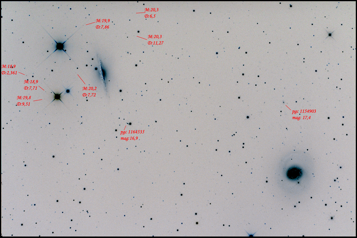

Sur l'image réduite inversée, j'ai noté les quasars qui se trouvent à proximité de 1055, avec leur magnitude (M) et leur distance en milliards d'AL (D)

Voilà, je pense que les prochaines images seront pour 2012!!

une belle faveur. ngc 1055 est m'a preferée dans le duo, avec une focale longue les bras sont bourrés de details.
mag 20 tout de meme
belle prise Alain

Salut Alain
ta webcam te donne autant de champ qu'un capteur d'APN :D
Comme Hervé, j'ai flashé sur 1055 et ce n'est pas dit que...

Salut Alain,
C'est un cadrage très original et l'image finale est très sympathique.
Il y a peut-être un poil de dominante rouge.
Marc

Marc, bien vu, et j'avais anticipé une légère correction ce matin, en (re)voyant l'image réduite postée; tu pourras constater un fond de ciel plus "noir" sur l'image réduite par rapport à l'image non réduite (celle qui s'ouvre en cliquant), car elle, je ne l'ai pas modifiée;
Stéphane, la difficulté pour 77 c'est le contraste du coeur qui est saturé très vite par rapport au halo, et là il faut jouer avec les masques de fusion, le DDP localisé sur le coeur, etc..
Frédéric la 6303 est comme la ST8, ça bloome vite, et j'ai passé pas mal de temps à "arranger" les deux grosses étoiles du champ, en haut à gauche!
Stef, il n'y a pas de secret, il faut essayer encore et encore, et ça prend du temps++; heureusement pour moi, je suis à la retraite maintenant!!
Richard, yes, financée en partie par la QSI.....
