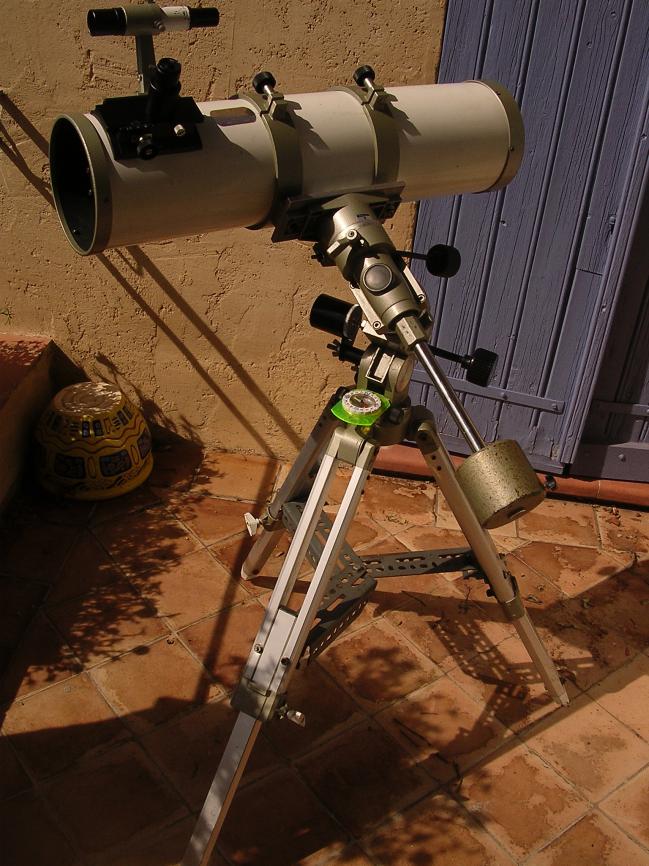

T'es sûr que c'est un schmidt-newton? Avec un porte-oculaire à translation, ça me parait impossible: je ne vois pas comment un schmidt newton pourrait avoir un secondaire qui se déplace (mais je me trompe peut-être)
Aussi, sur la photo, difficile de penser que c'est un 254, c'est plutôt trompeur.

Comme moonmaniac je suis sceptique quand au diamètre annoncé! Je pense plutôt à un 150/750 newton et pas schmidt-newton. Un vendeur qui connait si peut son matériel doit inspirer de la méfiance.
Je viens de regarder celui que je possède et en comparant par rapport à la monture qui semble être aussi la même, il me semble que c'est plutôt un 150mm comme le mien
Je vois qu'il y a une plaque dessus peut être tu peut la photographier dans le doute ou tu prends un mètre et tu mesures le diamètre ça éteindra tout les doutes
+1 avec les autres
254mm .... je pense plutôt 150
Et ca m'a tout l'air d'un newton tout ce qu'il y a de plus simple et non un schmidt newton ...

Comme les autres, je dirais qu'il s'agit d'un tube vixen 150/750 (reconnu au PO spécifique et à la plaquette vixen) ... De plus sur la photo, la monture est motorisée avec un moteur adapté car il ne s'agit pas d'une motorisation vixen...
Voilà ce que je peux dire.
Jean Jacques
C'est pas un 254, c'est un 150.

c'est plutôt la photo de la monture actuelle non?

+1 avec olivdeso , car astrovar précise qu' il possède une Vixen SP , et celle de la photo y ressemble beaucoup , et je pense même que le tube est un Vixen 135mm ou 150mm , par contre , si notre ami souhaite poser un 254mm dessus , ça risque de pas le faire du tout

La monture photographiée ressemble fortement à la vixen super polaris.
Sans être astrophotographe, je crois que cette monture (charge maxi de 7 kilos) ne permettra pas de faire de la photo avec le tube de 254 mm.

la photo montre effectivement mon vixen 150/750 mais ma question est quel prix pour un meade schmidt-newton LXD55 occasion et la monture sp est-elle suffisante pour un LXD55
