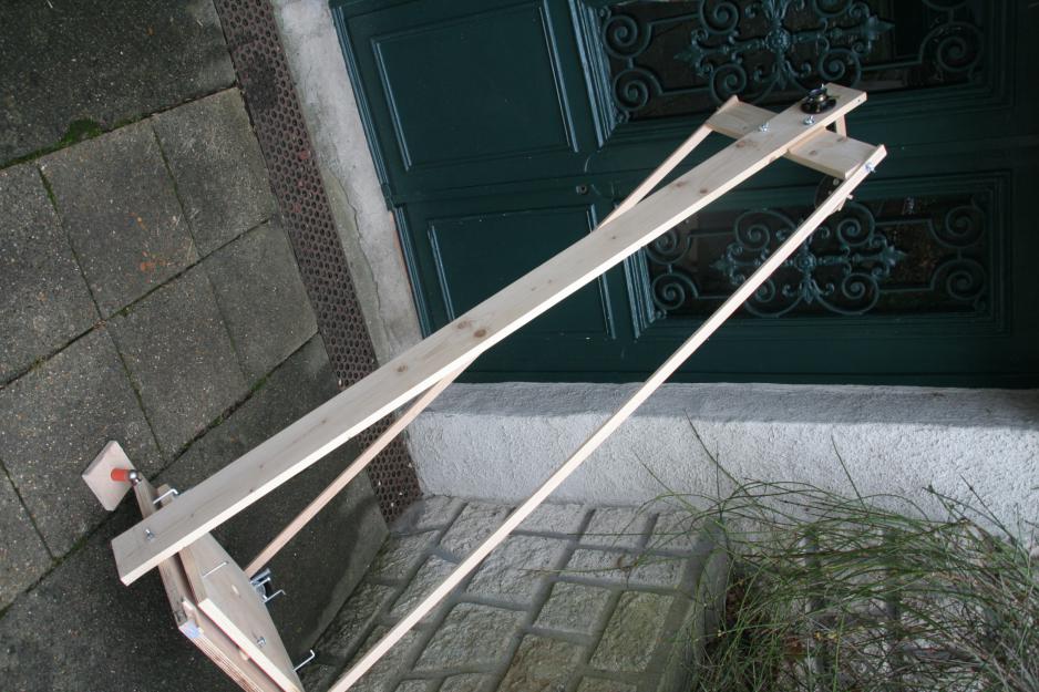

Non, non. Je suis toujours là ;) Mais j'ai beaucoup de fers au feu et je m'enlise un peu "hors des entiers battus". Soyez rassurés, je ne vous oublie pas et vous le verrez un jour ce TSSB ! :)
C'est bien, ça me stimule et me pousse à me remettre à l'œuvre... d'autant que je suis presqu'au bout.
Patience, j'espère sortir enfin des sentiers battus avant...:?: Je préfère ne rien dire :be:
Je crois avoir déjà donné quelques principes de ce projet qui est largement avancé maintenant et qui, si Dieu me prête vie, verra bientôt le jour.
Ma détermination première était la réduction de poids. Une sérieuse arthrose lombaire m'incitait depuis quelque temps à revoir ma copie et il devenait quasiment impossible de manipuler mon 400 mm (de réalisation personnelle) de 35 kg, dont 9 de miroir. De plus, je sors d'une épouvantable hernie discale qui heureusement se termine, après six mois de souffrance dont deux passés au lit ! Cette nouvelle réalisation tombe à pic, en m'ayant permis de réduire le poids de l'ensemble à 7,5 kg (hors miroirs et oculaire).
Cette version tout à fait personnelle sort des "sentiers battus", à cause des principes minimalistes que j'ai mis en œuvre. Je n'ai plus de caisse primaire ni de cage secondaire (mais comment fait-il donc...:?:), l'araignée a disparu et le porte-secondaire et ses réglages ont été remplacés par un "dos de coccinelle"(:?:).
J'utilise une poutre (en bois) semi-triangulée et un principe ait-azimutal "innovant". Pour ceux qui m'ont un peu suivi, j'ai abandonné mon principe de saladier sur casserole, pour quelque chose d'encore plus simple...
Tout a été réalisé en bois, avec une scie, un tourne-vis et une lime à ongles...:be:
Mais je m'arrête, j'en ai déjà trop dit:p
  OrionRider a dit :
Une lime à ongles pour tailler la structure d'un 400? :confused: Je comprends que ça prenne un peu de temps... :be:
Surtout qu'entre temps, elle s'est cassée ! :be::be:
Allez... je vous dois bien une petite photo du mythe/bazar (rayer la mention inutile:))
(Navré, c'est une photo verticale qui apparaît horizontale...?!)
Modifié par Toutiet
Ah. Il y a probablement une raison pour laquelle ça n'a jamais été fait avant. :confused:
Pour gagner un peu de masse en haut, vire le PO, ça ne sert à rien. Un simple tube sera suffisant. J. Dobson faisait ça avec le carton d'un rouleau de papier toilette. L'oculaire y rentre en forçant un peu. Avec un mouvement tournant on règle finement la profondeur. On peut aussi mettre une bague parafocale sur ses oculaires. Dans ce cas, un simple trou suffit, plus jamais besoin de refaire la MAP. :p
