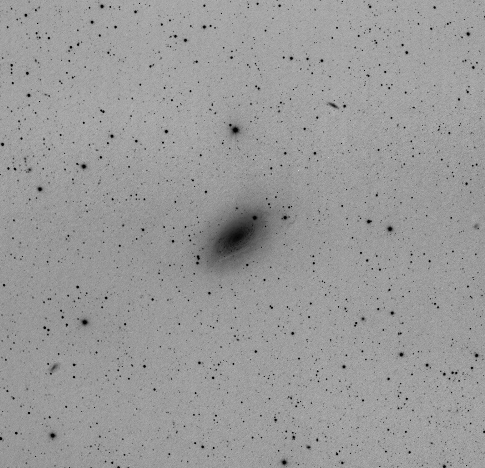

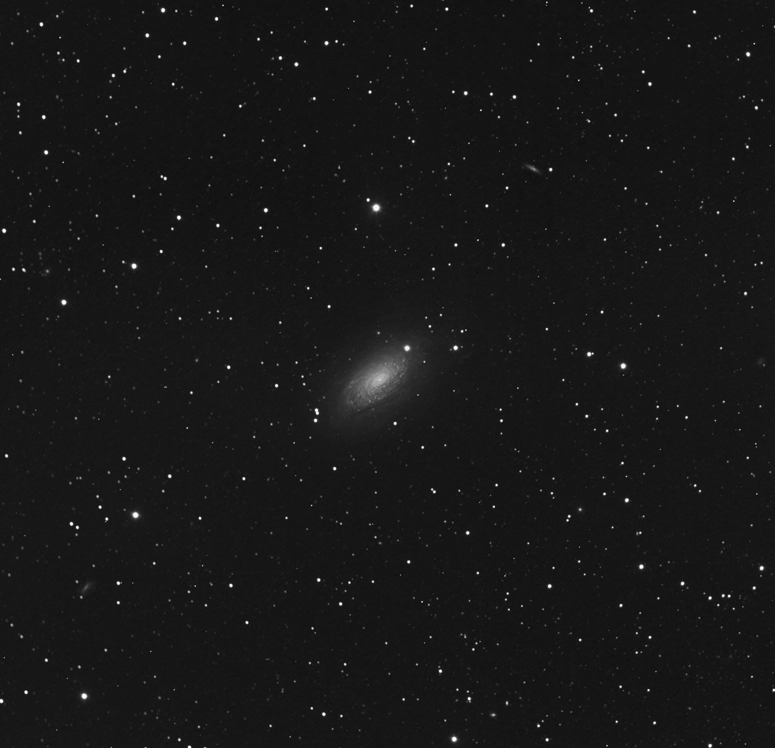

Petit essai bien agréable à l'hyperstar avec la starlight H16 capteur KAI 4022. Allumage de la ccd, capteur -9, je suis resté à -35 par la suite.
Nuit de grand froid et grand vent de jeudi(protègé par l'abri et la maison) j'ai profité de la lune pour experimenter le placement et la collim de la SX. Pas trop mal à mon goût mais 2 jour après on voit que c'est très perfectible avec tilt à gauche de l'image induisant des etoiles pas fines.
Après une petite balade au goto sur les plus connues des galaxies des chiens de chasse avec des poses de 60 secondes très parlantes, je me suis arrêté sur M63 "pas loin" de là.
Total de 40 poses de 200 secondes en L. Après j'ai fait des poses RVB à suivre. En tout cas une galaxie qui donne envie de l'imager à plus longue focale.
Ne pas oublier de cliquer dessus.....

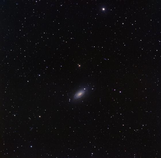

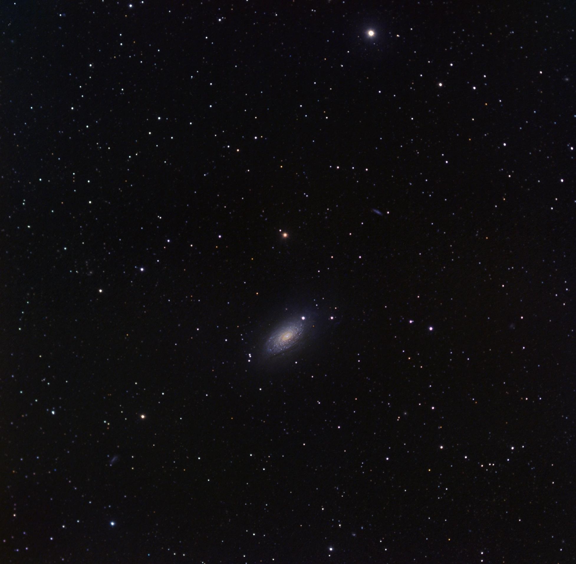

Tiens voila une version couleur avec 10*90sec bin 2 par couleur car pressé par l'aube, filtres RGB baader. Tout le champs est là.

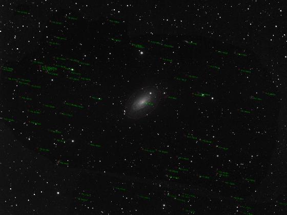

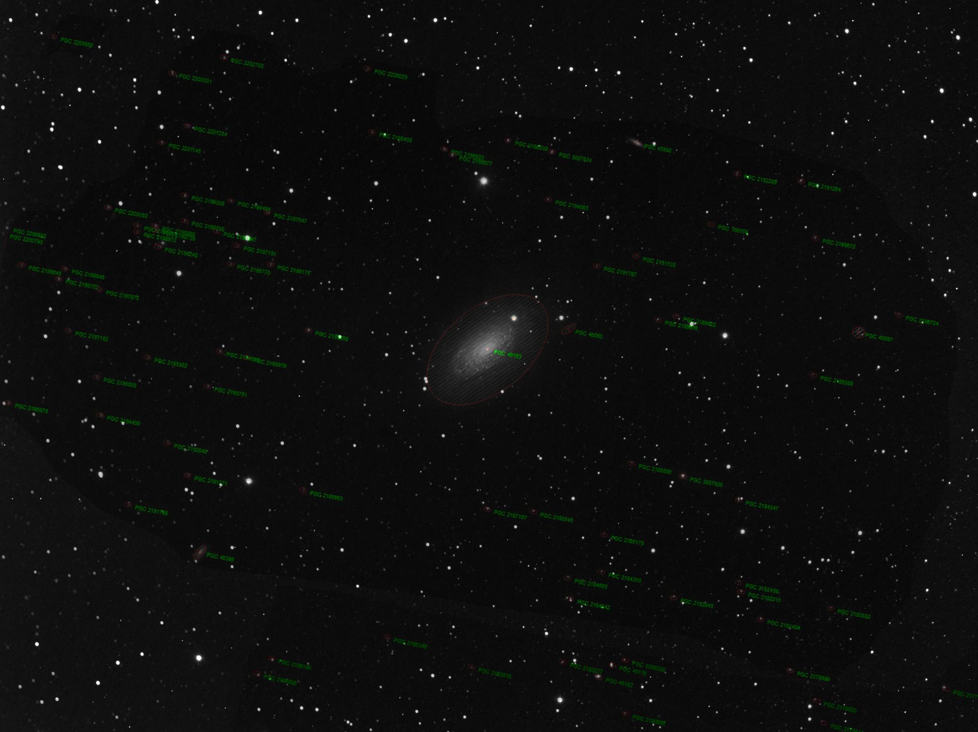

Une petite version annotée pour ceux qui aurait oublier qu'il y a vraiement beaucoup de galaxies dans le champs. en particulier un semblant d'amas en bas à droite non référencé dans le PGC en ma possession.
une version en negatif

Superbe Vincent:wub:,cette galaxie étant particulièrement difficile.Une belle image,un bon FDC
par contre tu aurais pu enlever tous ces pixels morts qui constellent sur le fond,hein!;)
Jean-Pierre

trés belle cette M63!!!! :) tu as un peu de tilt sur la gauche, mais rien de trop méchant ;)
C'est sur ce règlage reste a paufiner. Merci de pas etre trop méchant non plus;).

Y a quand même une tapée de tachoulles non référencées sur monimages, les magnitudes de galaxie catolgue PGC annotés vont entre 16 et 18 environs (magnitudes documentée sur hyperleda: http://leda.univ-lyon1.fr/search.html).

J'y travaille mais je débute sur le mélange des couleurs. La perfection ne sera pas avec cette image:D. Merci tout de même.

A enfin un defaut souligné, merci:D.
Les darks n'ont pas été fait le même jour sur la luminance mais avec la même température -35, y reste donc des point chauds... camera qui chauffe quand même? variations malgré la régulation ? je vais travailler à les eliminer lors du montage LRVB.

Tu additionnes en médiane?Là ces points devraient normalement disparaître.
Jean-Pierre
J'ai effectué mes compositages en médiane.
J'ai rajouté la version couleur et fait la chasse aux pixel chauds, il en reste:confused:.
Je rebosserai le prétraitement image par image......euh, un autre jour.

Belle approche avec ton Hyper star.
Tu as fait ton autocritique concernant le tilt, donc les prochaines ne seront que meilleures.
Le tenter à F6.3 serait intéressant, si ton ciel est correct (seeing) tu peux glaner du détail dans les spires avec ton 280 mm

Merci beaucoup pour l'appréciation et l'encouragement.
Oui, j'ais pas été assez loin dans le peaufinage de collimation, mais bon à -4 degrés l'esprit perd de son objectivité.:D:D
Je vais la retravailler après avoir pris du recul. Les defaults du prétraitement me sont devenues insupportables:mad::mad: sur l'image finale, en particulier les points chauds et autres gradients de couleur.
Le seeing varie beaucoup d'un jour à l'autre car je suis qu'a quelques kilomètres de la mer mais j'ai deja travaillé à F10 et F 6,3, mais bon je post pas toutes mes daubes, j'ai pitié:be:. Et puis je galère toujours avec mon diviseur optique et la plaMx, des bagues d'adapation sont en chemin.

Génial d'avoir pensé à y adjoindre un cliché annoté : très instructif et surprenant de voir autant de richesses du CP sur un si petit champ ! ;)

Merci. J'aime bien les versions annotées même si je debute dans la matière, en plus ça me permet d'être sur que les tachouilles ne sont pas des défault de traitement:D:D. Si j'avais été prévoyant j'aurais su pour essayer de capturer garrad en fin de nuit:confused:, heureusement tu l'a croquée avec réussite:wub:.

Je rejoins les autres, sympa ton tournesol, le signal est correct.
Par contre il est terne à côté de tes étoiles, après dpp, courbes ou autre il faut réajuster les niveaux pour mettre la galaxie en adéquation avec le fond du ciel.
