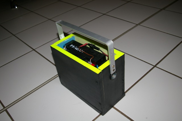

J'utilise pour ma monture Orion Atlas une batterie de tondeuse 12v/18ah ( elle est scellée donc pas de risque de coulures ) un allume cigare récupéré dans une casse auto , un peu de bois et ça le fait très bien
La solution du booster est très bonne aussi si tu n' est pas bricoleur
