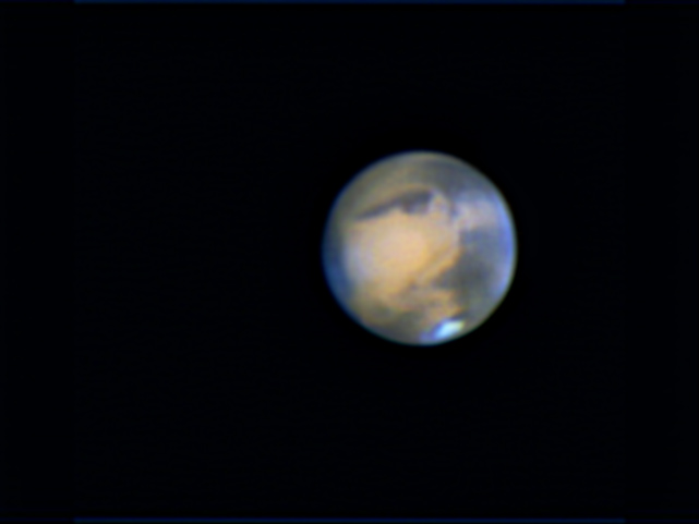

On commence avec une curiosité : lors du climat d'aphélie, Syrtis Major prend souvent une couleur bleutée, parfois subtile, parfois plus prononcée, en particulier lorsqu'il se trouve près du limbe.
Cette teinte est un effet de mélange de couleurs, entre le sol gris-vert sombre de Syrtis Major, et des nuages blancs qui sont fréquemment situés au-dessus. C'est la présence de la ceinture équatoriale de nuages qui provoque cet effet le plus souvent ; mais c'est près du limbe, quand se forment des brumes soit du soir soit du matin, que l'effet est le plus important.
Source : http://www.astrosurf.com/planetessaf/mars/doc/Ph%E9nom%E8nes%20observables%20sur%20Mars%20en%202011-2012.htm
Autre discussion récente avec des images au même moment : http://www.astrosurf.com/ubb/Forum3/HTML/033162.html
Mon image le 22 02 2012 à 00:40:04 TU 854images
F/D=48 soit 12m de focale au SW254/1200 + SPC900
Encore une fois impossible de faire la mise au point à cause des turbulences, mais par moment il avait des images plus propres.
C'est la couche bleu qui tire l'image vers la bas.
Modifié par Siegfried_M31

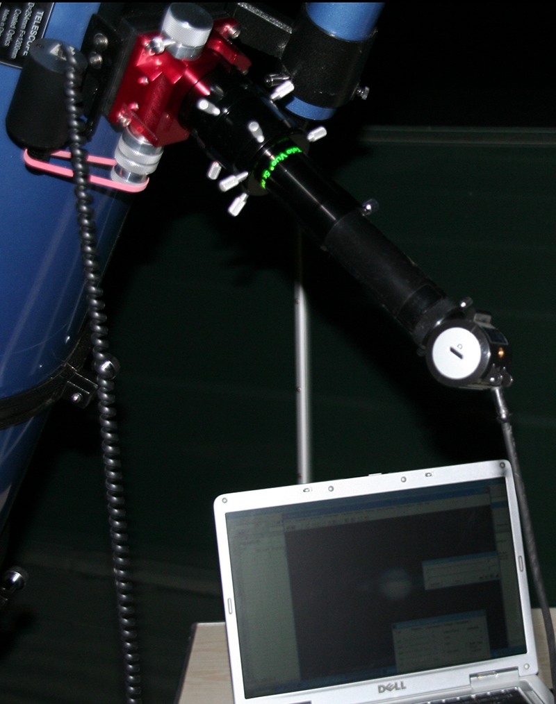

Serait-il possible de connaitre le tirage que tu as utilisé pour arriver à un F/D aussi important, voire même avoir une photo de ton montage.
Merci pour ces réponses. J'imagine la photo avec une turbulence calme.
Pour une photo du montage à 12m, il faudrait que je cherche dans mes archives ou bien que j'en fasse une. C'est effectivement assez surprenant comme empilement.
J'utilise une Powermate * 5 + une barlow Celestron de base * 2.
La taille effective varie en fonction de la position du capteur. C'est du au tirage avec les barlow.
Avec la PL1M et le même setup les images semblent plus grosses parce que le capteur est plus loin donc plus de tirage.
Pour connaitre la focale exacte de mon setup il faudrait que je fasse une acquisition au foyer pour comparer la taille obtenue.
J'aurais du dire environ 12m de focale, surtout que la focale exacte de mon miroir n'est pas 1200mm mais environ 1189mm, à voir avec le bulletin de contrôle.
Enfin F/D 48, ça passe uniquement avec Mars, quand j'essaye pour Jupiter par exemple, j'ai toujours de la trame.
Mars c'est l’idéal pour des rapport F/D élevés. En mettant un peu de tirage je pourrais encore monter, c'est utile si je veux faire de LRGB en faisant la luminance à la PL1M et les couleur à la SPC.

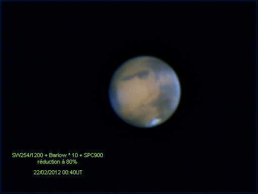

Un peu tard la suite, mais voila.
Ma 1° animation Martienne, les images sont brut de sortie réduit à 80% en absence de traitement c'est moins contrasté que l'image initial, je trouve ça va bien pour l'animation, j'ai même pas testé d'autre formules.
Pour ceux qui voulais voir le montage avec 2 Barlow, une photo de 2008 avec une Barlow*5 + tirage, c'est ce qui ressemble le plus à mon setup Barlow * 5 + barlow * 2.

C'est quoi cet élastique rose qu'on voit sur ton crayford ? Ton crayford est motorisé via un petit motoréducteur avec un élastique ? c'est ça ?
Très belle Mars !
Pas mal le montage pour la MAP !
Est ce une élastique sur le démultiplacateur du PO ?
Pascal
Il y a 4 ans j'avais un elastique que j'ai remplacer par une courroie depuis. Les inversions de sens, le temp que ca se detend puis se retend, c'était pas le must mais ca marchais. Avec la courroie je prefère.
Je ne voulais pas de PO avec le motor intégré, je fais ce montage pour pouvoir debrayer et travailler à la main. Je me suis inspiré du montage de Blacksky qu'on ne vois plus beaucoup.
