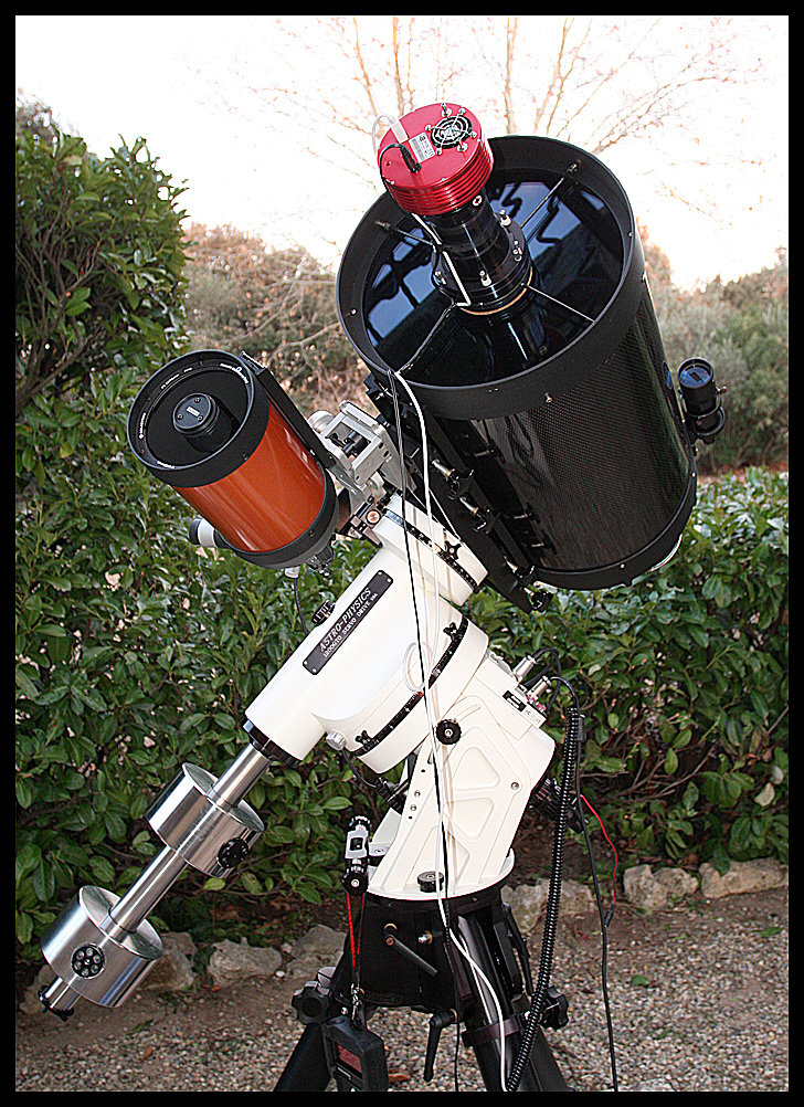

sur ton image de setup tout le poids est sur l'avant du tube ( caméra , + tube de guidage ... ) => tu rajoutes un ctp derrière ?
le poids du miroir est suffisant pour permettre de trouver un équilibrage par translation de la queue d'aronde ?

non ,non pas d'ajout de contrepoids le C14 centré sur la platine , l'Hyperstar+La caméra+le C5 d'autoguidage c'est parfaitement équilibré :) un coup de bol en fait!!!!

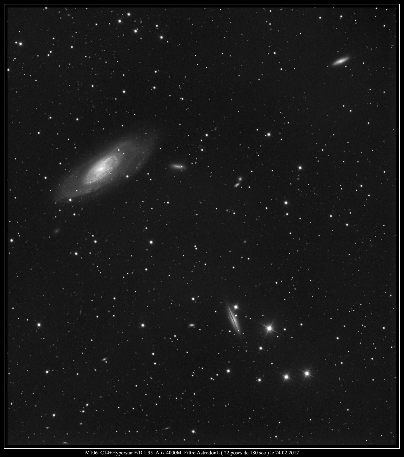

Tes étoiles sont qd même vachement bien!!!! enfin perso je trouve que ça coupe l'herbe sous le pied sur cette légende de dire que l'hyperstar donne des étoiles toutes pourries...
Par ailleurs 3min de poses avec un L, je ne sais pas si tu utilises Artemis pour les captures, si oui lorsque tu balades la souris dans le CP le FDC est à combien (en gros...)?

Comme d'habitude une image très fouillée, je suis toujours étonné par les temps de pose.
Concernant ton setup (magnifique d'ailleurs) 3 petites questions :
- n'as tu pas de flexions avec un guideur à longue focale sur ce type de platine ?
- pas de roue à filtre classique sous la ccd, des tiroirs à filtres serait-ce possible ?
- quel genre de boite à flats utilises tu ?
- comment fait- on la mise au point ? par le primaire ?
... Ah oui, ça fait 4 questions :be:

Quand j'ai vu 22 à 180 sec, je me suis dit, bon ca va pas aller loin, mais là c'est une tuerie cette config !!!!
Salut JP !
Sympa ce setup ! La full vaut le détour. Elle est nettement moins buitée que la version postée sur le forum. Question traitement ... t'es au top là !

j'étais un peu aux choux au niveau colimation ce soir là domage
sur une image brute , Prism me donne çà :
FDC=2780.00 (ADU) ECART Type 56.43 (ADU )
Michel
pas trop vu de flexion jusqu'à maintenant, ceci dit je fais des poses courtes!!!
il y a déja un tiroir à filtre:be: seule solution avec l'Hyperstar, Hélas!!!
pas de flats , je ne suis jamais arrivé à faire des flats valables avec cette config, j'utilise les flats synthétiques de Prism qui résout pas mal le pb, mais qui n'est surement pas la panacée
la MAP ce fait par le primaire avec une molette micrométrique Feather touch, la MAP n'est pas vraiment le pb avec ce set-up, c'est surtout la colim qui pose pb
