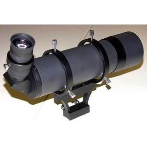

Pour mon OO Newton 300 monté en Dobson, je souhaite m'équiper avec un chercheur 80mm à renvoi coudé entièrement redressé car le chercheur droit est vraiment trop galère pour pointer.
J'ai vu cela chez AstroshopDE: http://www.astroshop.de/fr/apm-80-mm-chercheur-lunette-90-d--oculaires--angeables/p,8959
et cela chez Teleskop service: http://www.teleskop-express.de/shop/product_info.php/language/en/info/p1398_12x80-Winkelsucher---Aufrecht-Seitenrichtig---beleuchtbar---1-25.html
Quelqu'un parmis vous connait-il ces chercheurs?
Il semblent etre identiques mais à des prix identiques?
Et enfin un chercheur en 80 est-il pertinent par rapport à un 50?
Merci

Merci pour toutes vos réponses,
Je pense que je vais m'orienter vers ce chercheur en 80mm car la conception de mon Dob m'empèche vraiment l'utilisation d'un système droit et plus généralement dans le prolongement du tube et seul un renvoi coudé peut le faire.
Il est vrai aussi qu'une simple lunette 80/400 + renvoi coudé pourrait le faire, mais il faudra de tout les manières redresser l'image et acheter les anneaux de réglage et le prix sera finalement équivalent.

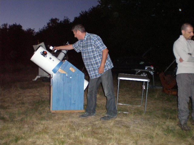

Jette un coup d'oeil sur le lien ci-dessous et tu verras mon montage:
http://www.webastro.net/upload/images/2352-1330932469.jpg
En fait mon tube est un tube plein que j'utilise aussi bien sur une monture équatoriale allemende Atlas que sur mon montage.
Donc le tube est dans une boite en bois qui m'empèche de faire "corps" avec le tube et de plus mon montage est très bas, ce qui m'oblige à me tordre comme un asticot pour regarder dans le chercheur.:)
C'est vrai que là du droit ou du point rouge ça le fait pas vraiment.
Ca ne doit pas être très confortable non plus au moment du repérage non ?
Vu que c'est ton truc maison, t'as jamais essayé le chercheur monté sur un linteau fixé sur la hache ?
Avec le chercheur 50cm au dessus du scope même en coudé c'est possible que ça soit plus confortable au moment du repérage sur ciel.

En fait, pour le Telrad, cela va dépendre de la façon dont il faut l'utiliser.
Faut-il etre pile-poil dans son allignement pour y regarder?
Doit-on observer avec un seul oeil ou bien les 2 yeux ouverts?
je connais cette photo ! :be:
JC, refais ta monture ! ;)
Ton chercheur droit , tu peux le mettre sur la partie en bois qui maintient ton tube non ?
Tu as reconnu l'endroit El Crabos? :)
Par contre mettre le chercheur sur la partie bois, le problème est que cela sera beaucoup trop bas et encore moins confortable qu'avant :confused:
Meme toi tu devras te baisser pour regarder dedans! :p

Donc pour mon montage, le Telrad c'est mort à priori
