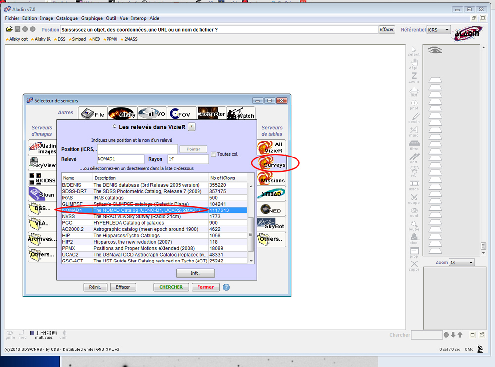

pour la galaxie, il faut que tu charges le catalogue Nomad1 (qui en regroupe plusieurs) sur Aladin dans l'onglet Surveys

Gérard je vais te paraître cucul,mais je ne trouve pas l'onglet Surveys,ou qu'il est ce coquin.
J'ai la version V7.0 Aladin.
Jean-Pierre

Merci Gérard,je te l'avais dit que j'étais cucul.
