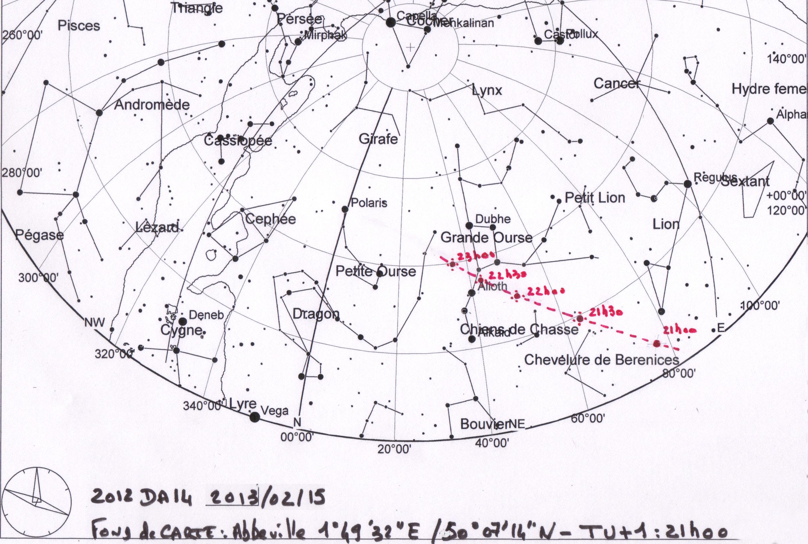

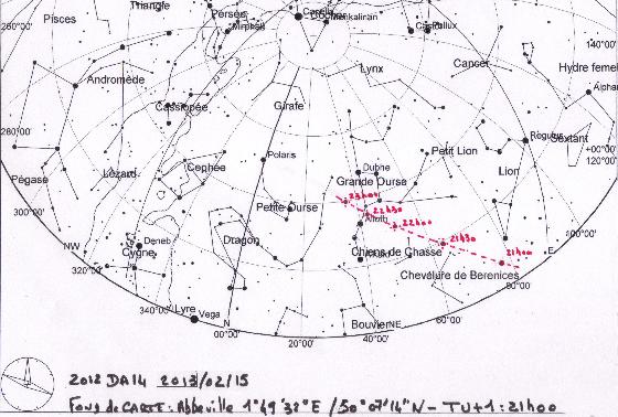

Coordonnées abbeville correctement entrées dans JPL (et enregistrées dans sky maps, en Eq)
J'obtiens quelque chose de bien plus encourageant, ça commence(rait ?) à émerger vers 21h00 (TU+1) à Mag 7,62 entre le lion et les chiens de chasse puis ça évolue, ci dessous 21h00 21h30, 22h00, 22h30, 23h00 avec Mag de 7:62 à 10,13 entre la grande ourse et le dragon.
EDIT CARTES A REFAIRE: mauvaises coordonnées de ma position dans sky maps!
EDIT / EDIT: tout refait, ça semble cohérent:
Modifié par JMDSomme
Correction faite

Encore une fois, je n'ai aucune expérience pratique en astronomie, mais je trouve mes résultats assez proche de cpeg. Il a certainement fait un tracé plus précis que moi, mais moi je n'ai que des jumelles 7x50 pour faire l'observation ! Je voudrais maintenant faire un comparatif, en rajoutant 900m de dénivelé, pour voir la différence de magnitude. Je pense que le choix du lieu d'observation sera important, j'ai même pensé à faire un peu de ski de rando cette soirée là pour augmenter mes chances !
Oui il devrait être à la queue du Lion. Nous avons un écart de environ 1°. Par contre pour la carte de explo-franck j'avais regardé la position de 21h30 TU et je croyais qu'on était presque en phase mais j'avais inversé le calcul de l'heure civile :confused:
Donc un très gros écart de 1h ou 2h si les heures sont en TC sur la carte de Explo-franck.
Non les heures sont en TU sur ma carte. A vrai dire, j'ai surtout regardé le tracé général et j'avais pas vu la différence horaire. Il faudra que je revois ce problème.
Oui tes coordonnées ont l'air bonnes. Ca pêche au niveau du report des coordonnées sur la carte.
Cordialement,
Claude
J'ai mis à jour mon lien en tenant compte de ta remarque. Effectivement, il fallait mettre l'heure dans Stellarium en TU également, soit +1h !!!

attention coordonnées modifiées pour cause d'utilisation de mauvais repères (coord. réelle / coord. apparent)
didier
Modifié par belatrix
