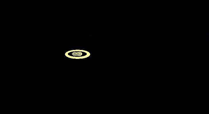

Juste un p'tit détail sur Saturne: rien ne s'est arrangé, l'image est loin de celle que m'a donné OrionRider. Lorsque que je fais la mise au point, j'obtiens soit:
-un point dans un brouillard avec de la poussière au tour
-un point allongé ayant pour couleur les 3 primaires (rouge, bleu, jaune)
-un point qui grossit et là j'ai l'impression de m'entrainer à collimer un scope (vous savez, les cercles noires qui apparaissent quand on grossit trop, et un appareil bien collimer doit avoir ces cercles parfaitement droit.
Devant ces bizzareries, je me pose une question: comment effectuer une mise au point sur une petite lunette? (j'avais ça dans l'esprit depuis le début, d'où le titre)
Bon, merci, je retourne observer une étoile.
Voilà, j'ai observé une étoile brillante à côté de Mars. Verdict: c'est une "Saturne" en bleu.

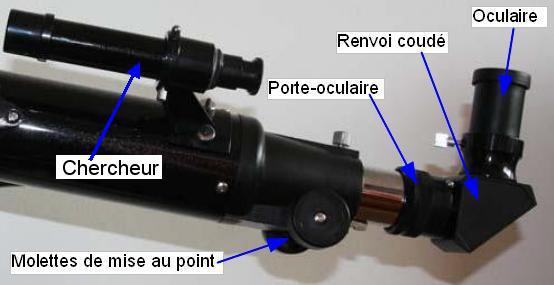

Effectivement, il faut être sûr que tu fais bien la mise au point au bon endroit.
Sur les lunettes, il y a en général des molettes de chaque côté du porte oculaire : il faut les tourner pour faire avancer ou reculer le porte-oculaire dans le tube de la lunette :
Mais si tu as déjà réussi à voir la Lune bien nette (relief des cratères), c'est que tu sais faire la mise au point.

Quand je parle des "Saturnes" bleues, ce sont les étoiles. Quand j'observe du planétaire comme mars, jupiter ou Saturne (mais bizarrement, Vénus reste bleu) sont de couleurs jaunes.
Désolé si j'explique assez mal. Le sens de l'image? Inversé, bien sur.
Quand j'ai posé la question sur la mise au point, c'est que la plupart du temps ils disent
  Citation
faites la mise au point jusqu'à ce que l'image soit nette
Or, je ne vois pas de gros détails, donc comment être sur que la mise au point est bien faite?

Pour ma lulu, un lien: http://www.medas.fr/produit/70-700-eq1-perl
D'après ton lien et divers info que j'ai trouvé sur le net c'est bien un renvoi-coudé, mais ta réponse "inversé bien sur" n'est pas correcte dans ton cas, je m"explique.
- Une lunette + un oculaire = image complétement inversé (haut, bas, droite, gauche).
- Lunette + renvoi-coudé + oculaire = image inversé pour la droite/gauche, le haut est bas est respecté, normalement c'est comme cela que tu doit voir, car c'est dans cette configuration optique que tu doit utiliser ta lunette.
- Lunette + redresseur terrestre + oculaire = image complétement redressée, mais image dégradée du au fait que les redresseurs terrestres sur les lunettes d'initiations sont rarement de bonne pièce optique.
Alors ma question est la suivante, tu ne ferrait pas lunette + renvoi-coudé + un éventuel redresseur terrestre + oculaire par hasard, c'est pour lever un doute, bref un essai de jour sur une cheminée est demandé pour connaitre exactement comment tu vois avec ta lunette, ça demande 1 minute pour être fixé, la preuve c'est qu'avant de faire se message j'ai vérifier avec ma lunette (histoire de pas écrit d’ânerie :be:), par contre je vois bien la cheminé la tête à l'endroit mais la gauche/droite inversée (lunette + renvoi-coudé + oculaire).
Sinon je pense que tu fait mal ta mise au point, du fait que tu cherche à grossir en faisant varier la mise au point ou plus simplement que tu as du mal à faire la mise au point sur des planètes comme saturne, c'est un grand classique quand on débute.
Yves.

C'est exactement cela. J'ai mis en pièce jointe les images ( échelles et couleurs à peux près respecté) de Saturne et de l'étoile au hasard faites sur Paint. (c'est pas une photo).
Les anneaux sont plus claires que le centre, j'ai essayé de jouer sur les couleurs.

PS: les lignes rondes sont males faites sur l'étoile.

On n'est pas sorti de l'auberge...
Sur Saturne, il n'y a pas la boule qui dépasse des anneaux?
Le même "grossissement" pour Saturne et l'étoile?
(ici on a les mêmes dimensions, ce qui n'est pas du tout normal)
Quelle configuration oculaire barlow pour tes dessins?
Ton chercheur est bien aligné?
Quand tu fais ta mise au point sur une étoile, puis que tu vas légèrement en avant et en arrière au delà de la mise au point, est-ce que l'orientation de tes pseudos-saturnes change de 90°?

Justement, le problème est que les anneaux sont censé faire le tour de saturne, donc je dois les voir aux trois quarts, ce qui n'est pas le cas. Oui, mon chercheur est bien réglé. Non, l'étoile est plus petite, mais je pensais qu'on verrait pas grand chose si je faisais trop trop petit. Non, rien ne change, c'est pour cela que je demande comment faire une mise au point. Des clubs? Je vais voir dans le moteur de recherche de webastro.
C'était à la barlow X2 et au 10mm, mais ca faisait le même effet avec un 10mm seul. Avec un 25mm, on ne voyait qu'une petite boule.
  Citation
Il n'y a qu'une seule façon de voir une étoile: la plus petite possible.
Elles sont tellement éloignées les étoiles qu'il est impossible (même pour les plus grands télescopes) de voir autre chose qu'un point.
Cela s'appelle la mise au point.
L'impression qu'elle grossit en tournant les molettes en dehors de la mise au point, c'est défocaliser et non "zoomer".
Non elle ne grossit pas, c'est juste que ton image devient floue.
Hop au boulot: les étoiles des points!
Et quand l'étoile n'est plus qu'un point, la mise au point (MAP) est faite (d'ou la définition) et zou, sans plus toucher à la MAP, tu peux voir ce que ça donne sur la lune, saturne etc...
Ce qui est intéressant dans l'observation, ce n'est pas une étoile (hormis la couleur) mais plein de petits points ensemble, comme dans un amas d'étoiles.
