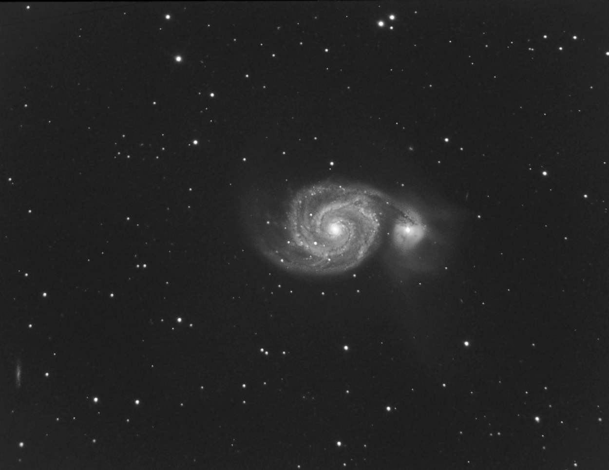

Voilà un premier jet de 3h30 sur M51 par pose de 150s
Une version sortie d'IRIS :
J'ai toujours le soucis de conversion en jpeg qui sabote les nuances de gris :(

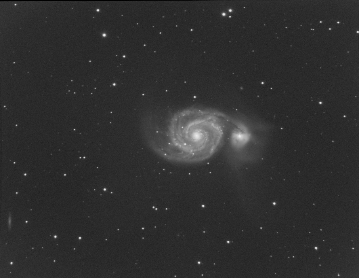

Ensuite une version retravaillée sous toshop

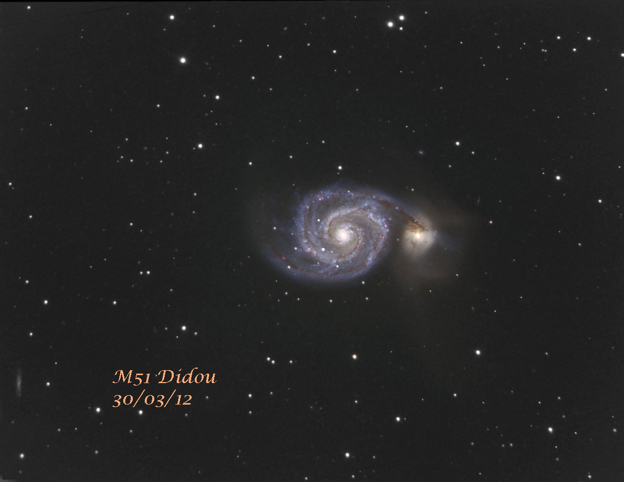

Et enfin la version colorisée :
Couleur qui n'est pas de moi, je teins à le préciser ;)
Bin,moi j'ai une grosse préf pour celle sortie d'Iris,donc la première.Les deux autres sont
je pense trop "travaillées" ,peut-être une "netteté optimisée" trop optimisée,suivi d'un gaussien ou d'un flou de surface,non?
Reprend là,en ayant les doigts moins vifs sur les curseurs,tu dois arriver à quelque chose
qui se rapproche de la première avec des détails un peu plus affinés sans trop d'exagération.
Bon c'est mon sentiment,et je ne suis qu'un amateur comme toi,et je ne suis pas persuadé de faire mieux,oh!que non ,ma bonne dame.
Jean-Pierre

tu aurais mieux fait de faire 2 versions d'Iris, celle que tu nous montre et la même avec la célèbre recette du NÔÔÔrd: un flou gaussien de 0.4 et un masque flou de 0.6
bon bien sur ces valeurs sont facultatives
ensuite utiliser un masque de fusion pour coller la galaxie de la seconde sur la première
un truc comme ça

Moi je la trouve splendide au sens où tu as une super base qu'il te suffit de retraiter pour obtenir un résultat top! Effectivement ce sera certainement plus proche de la sortie d'IRIS que les suivantes un peu trop poussées :)

en tout cas au niveau des acquisitions c'est du tip top !
après au traitement , il faut en effet tenter plusieurs "recettes" ... ne serait ce qu'en changeant l'ordre des étapes des traitements ... parfois ça change tout !
tu as de quoi obtenir une très belle image , un peu plus "douce" que cette version !

Oui, le sortie en JPEG pour le forum passe pas bien, TROP TROP de bruit au final.
Mais bon je retraite comme cela :D;)
Merci pour les commentaires
idem pour la première sortie d'iris , tu peux ajouter toujours sous Iris un tres leger masque flou 1.2 et 0.8.
J'ai rebossé dessus, vous en pensez quoi ?
Modifié par Didou
Là elle me plait, beaucoup plus fine. les étoiles bavent un peu . en faisant un tri sur celle qui ont filées tu dois pouvoir encore améliorer.

Pilou j'ai fait la commande savepsd ;)
Sinon la version colorisé a été MAJ, bien plus douce aussi :D

Beau boulot avec le 150/750. Tu présentes différentes versions... trés différentes les unes des autres.
Un avis : la 1ere me semble la meilleure. En régle générale il ne faut pas toucher au fond de ciel sortie Iris. Eviter le filtrage gaussien ou autre qui provoque du lissage (= la dernière version) qui se voit (effet de "moutonnement") et qui retire le naturel de l'image et zappe les plus faibles signaux.
Si tu veux enlever un peu de bruit de la 1ere image tu peux titiller un peu le bas de la courbe sous Photoshop (Image/réglage/courbe), l'image s'assombrit légérement. Puis tu remontes la luminosité de 3 ou 4 points, pas plus.
Cette pratique permet de masquer le bruit "trés fin" mais il faut pas trop exagerer, sinon on retire des faibles signaux. Cela marche bien si le bruit de ton fdc sur l'image finale est faible (< 10 ADU par exemple).

J'ai repris ta 1ere image Iris en réglant la courbe sous PS comme expliqué ci dessus, pour réduire le bruit "haute fréquence". Puis j'ai renforcé la galaxie uniquement (masque) avec un masque flou de force 0.8 (Iris v 5.1) et j'ai réduit un peu la taille des étoiles sous PS.
Pour illustrer les "méfaits" d'un lissage sur le fond de ciel, voici un comparatif zoomé 2 x.
A gauche ta dernière image : le fond de ciel présente des artefacts "moutonnés", du bruit trés basse fréquence irrécupérable. Les faibles signaux sont un peu gommés.
Dans les spires des artefacts sont également présents (points blancs) dus au rehaussement trop accentué je pense. Un artefact c'est de l'information qui n'existe pas en réalité.
Sur l'image de droite traitée sans lissage on voit un bruit fin résiduel non génant je trouve (image agrandie 2 X), les faibles signaux sont préservés. L'accentuation dans la galaxie est "mesurée" et reste nature.
Voilà, c'était simplement pour illustrer en image mon commentaire ci dessus, mais c'est un simple avis, chacun fait ce qu'il veut, on s'amuse...:p
