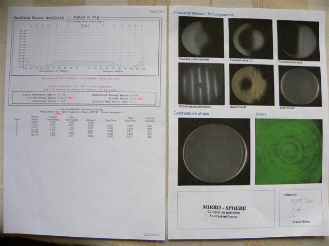

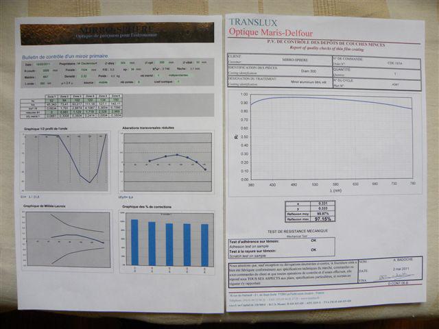

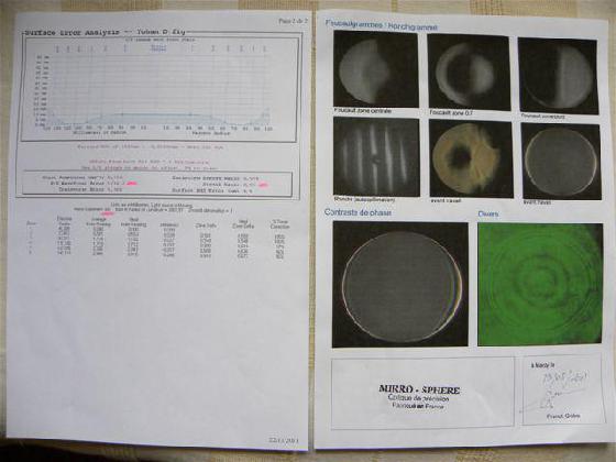

a mon avis, il s'agit d'un miroir retouché, mais je ne sait pas vraiment lire les infos pour determienr sa qualité finale.
mais si Pierre me le reprends ou me l'echange contre un des siens je suis preneur... :be:
En tout cas, 1400 zorros pour un mirrosphère et complet en plus, je n'hésiterais pas longtemps.

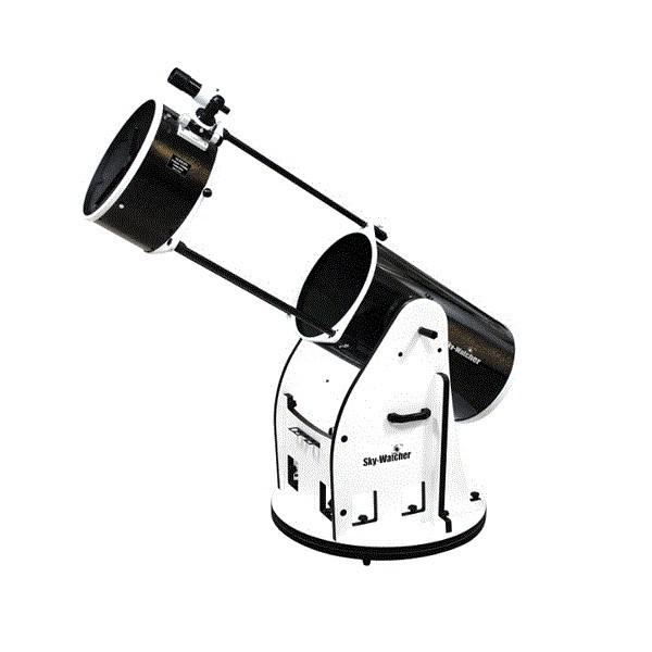

mais entre temps j'ai trouvé que le 406 sky watcher avait une base démontable...
du coup la question est maitnenant de savoir si le 300 mirosphere me feras voir autant de chose qu'un 400 chinois...du coup la j'ai un doute...
C'est déjà ça (je ne connais pas le système), car voyant les spécifications:
Abmessungen des Tubus: 540mm (Durchmesser), 1071mm-1685mm (Länge)
Gewicht der Rockerbox ... 55kg
Gewicht des Tubus ... 38kg
Perso je ne me vois pas trimbaler un "chauffe-eau" de 54cm de diamètre et 38kg et encore moins un rocker qui pèse plus que moi s'il est non démontable.
Si cela ne te semble pas rédhibitoire, 1,78x de lumière en plus, même si elle est chinoise, ça commence à compter!
Mais adios les petites sorties rapidos...
Patte.
PS: le miroir étant en pyrex, tu pourras éventuellement le faire reprendre plus tard...(compter un millier de brouzoufs)

sur cette image on vois les vis rapide qui tiennent les montants sur le cercle de la base==>

En stock ici:
http://www.teleskop-express.de/shop/product_info.php/info/p4670_Skywatcher-Skyliner-400P---16--f-4-4-FlexTube-Dobson-Teleskop.html
Confirmation pyrex:
Durchmesser des parabolischen Pyrex Hauptspiegels: 406mm
Maintenant je répète, aucune idée à propos du système montage/démontage du rocker...
