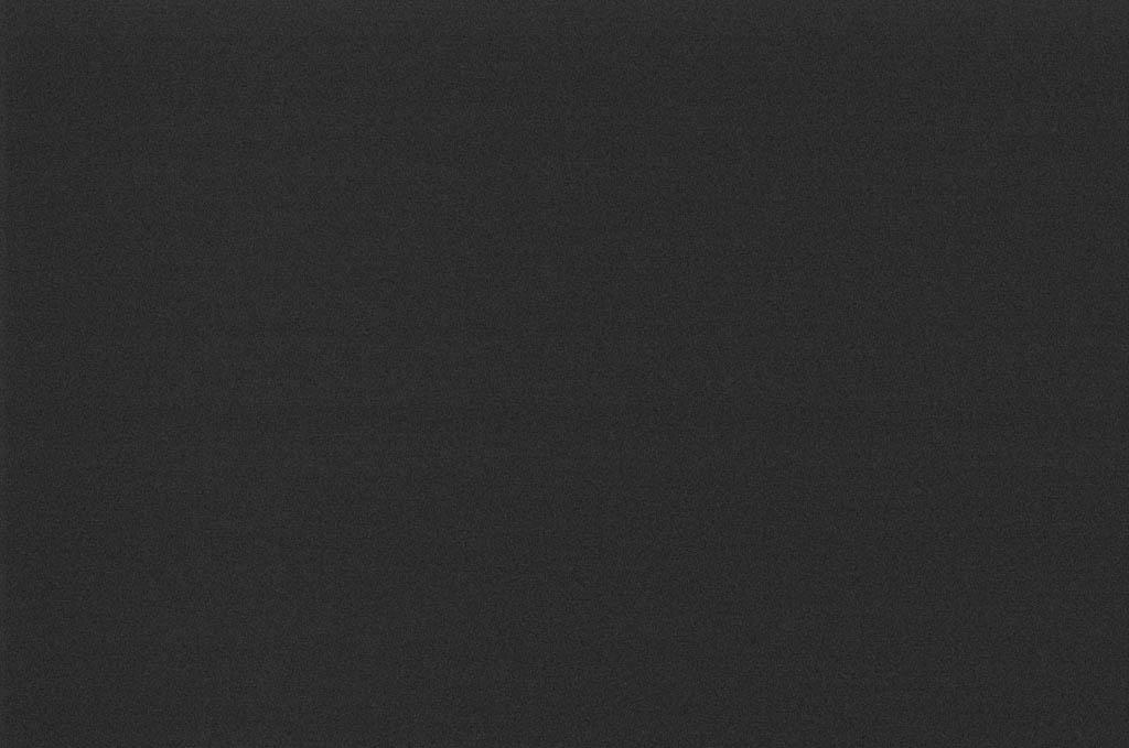

On dirait que l'offset n'est pas pris en compte. A quoi ressemble le fichier 'master offset' généré par DSS?

Mon master offset est a priori complètement noir.

Le master offset n'a pas marché, ton fichier ne possède aucun détail, juste un gris sombre à 90%. :confused:
Les offset se font au même ISO que les images mais avec une vitesse rapide (1/4000e sec) et avec le bouchon sur l'APN. Tu en prends une dizaine, tu les glisses dans la fenêtre de DSS et tu choisis 'offset/bias'. Et ça doit marcher.
Si ça ne va toujours pas, essaie de réinstaller DSS; il y a probablement une option quelque part qui est mal mise.
Compare avec le mien ici 'MasterOffset_ISO800'. J'ai poussé les niveaux dans PS pour montrer les bandes et le bruit de lecture:
(le fichier est réduit et la compression jpeg du forum le modifie un peu, mais ça donne une bonne idée de la bête) ;)
