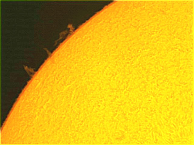

Salut
Petit essai hier matin vers 10h30 , spc900 et barlow 2 ultima avi de 1mn30 , il y a mieux dans la rubrique photo c' est clair , mais c' est ma première , et j' espère m' améliorer
J' ai essayé avec mon Pentax K100D au foyer , l' image est très petite , je préfère la webcam
Salut
Superbe ton image pour une première !
Hormis le compilage de ton film, les couleurs ont été retouchées ou c est celles que l on obtient en brute ?
En tous cas ca donne envie de faire les miennes très vite !
Pour la couleur , j' ai retouché avec toshop car l' image est plutôt rouge sans cette retouche
Très content de cette Lunt , pas de regrets d' avoir franchi le pas

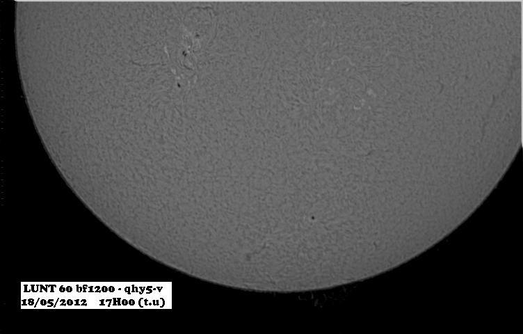

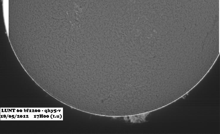

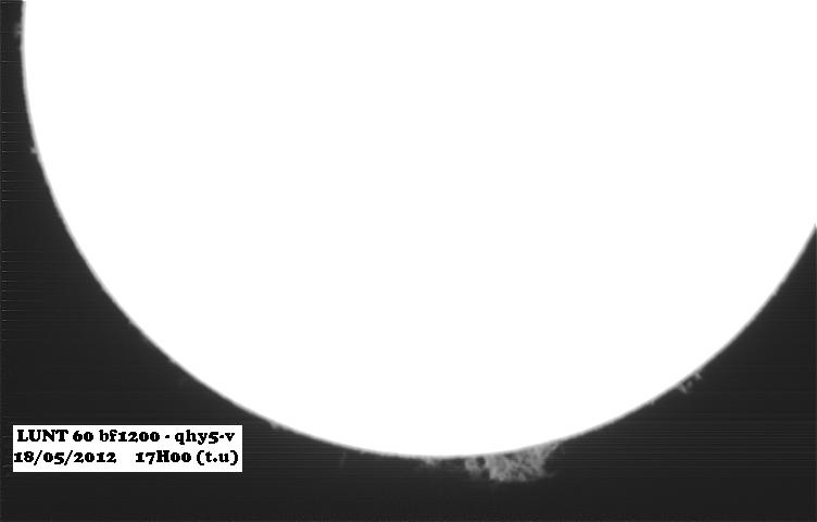

Allez je me lance !
mes premieres images du soleil, elles cassent pas des briques, mais soyez indulgent ce sont mes premieres ;)
faite avec un petit film d'une soixantaine d'image, traitement avec un "vieux" registax fournis avec une ccd celestron neximage.
je sais qu il me faudra plus d images à compiler par la suite pour de meilleurs resultats, mais aujourd'hui on à fait avec le temps et les moyens... le but etant d avoir quelques images pour que mon ami michel puisse me faire un petit cours de Registax.
(encore un grand merci michel pour ce petit cours particulier ;) )
Voici donc mes premiere images, une du coeur, une des protus et la troisieme, uniquement la fusion "à la va vite" des deux premieres sous toshop sans aucun traitement (ajustage du gain, ondelettes etc fait (encore à la "va vite" sous registrax)
voili, voila ! ce sont mes premieres, je commence à peine comprendre le trucs, donc merci d etre indulgent... sans compter que le temps n etait pas terrible pour de l acquisition aujourd'hui.
Bryan.

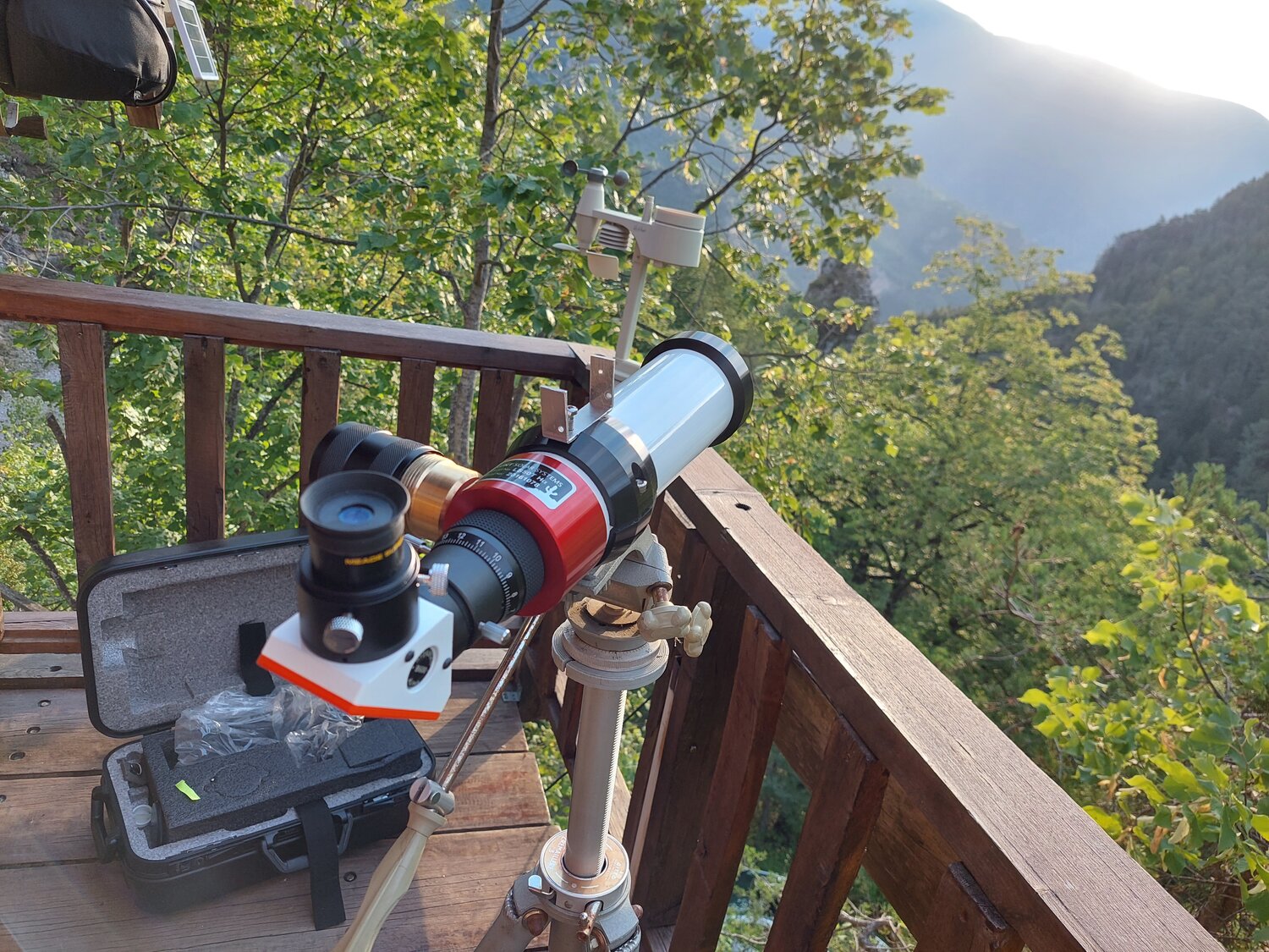

Je suis un observateur varois du soleil  !
Pour l'instant je me contente de la LB avec un hélioscope au foyer d'une lunette de 127 mm montée sur une EQ6.
C'est très beau, la granulation est bien visible et j'ai même l'impression de deviner les protubérances mais c'est peut-être une illusion.
J'hésite a aller plus loin, l'investissement est important pour observer en bande étroite en H alpha ou Calcium.
La bande G est moins onéreuse :)  En lumière blanche (visible) il te reste certainement à maîtriser quelque phénomènes : les pores, l'effet Wilson, les points brillants, les taches voilées (je te laisse deviner leur nature), les flares ... Mais peut-être connais-tu déjà.
