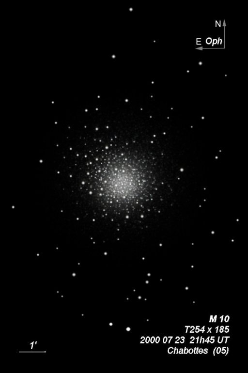

Bonjour à Toutes et à Tous,
Ce post fait suite à celui que j'ai ouvert il y a quelques jours sur une méthode d'amélioration des dessins d'amas globulaires, en utilisant une image très atténuée en arrière du dessin.
Vous avez été nombreux à le lire, mais peu à le commenter, et aucun à le critiquer. Ceci m'a réellement étonné, et devant cette absence de critique, j'ai repris mes dessins d'amas globulaires publiés sur mon site web ( http://www.deepsky-drawings.com/category/type-objet/1-amas-stellaires/1-1-amas-globulaires/dsdlang/fr ) en appliquant cette méthode.
Celle ci me parait d'autant plus adaptée que l'amas est concentré, de type VI ou V, voire moins, comme M 10, M 12, ou particulièrement sur les amas globulaires avec un fort gradient comme M 92.
Il n'en reste pas moins que les dessins d'amas laches comme M 22 sont aussi améliorés par cette méthode
En voici les miniatures, mais vous pourrez visualiser les dessins, et beaucoup d'autres, en grand format sur mon site web. A vous de juger...
Bon ciel à Tous
Bertrand

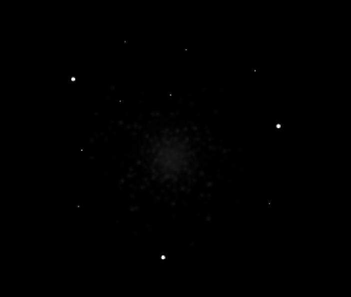

j'ai fait un essai sur M13 en m'inspirant de ta technique, mais en la modifiant un peu :
je colle par dessus l'image téléchargée un calque noir, je joue avec la transparence de ce calque noir pour doser la lumière, et je retourne sur l'image pour y appliquer un flou gaussien.
Le tout fait que cela ressemble plus à ce que je vois. Mais je n'ai pas un 10".
J'ai cherché une image pas trop détaillée de l'objet sur la toile.
Voici mon tripatouillage ; les étoiles de champ sont placées au pif et ne correspondent à rien, c'est de la déco pour l'essai
D'ailleurs je suis intéressé par ta combine pour dessiner de belles étoiles qui brillent. Sur l'exemple ci-dessus, j'ai mis des points blancs à la va-vite, j'ai fait d'autres essais que je trouve moyennement concluants, alors merci de transmettre la technique du maestro.;)
