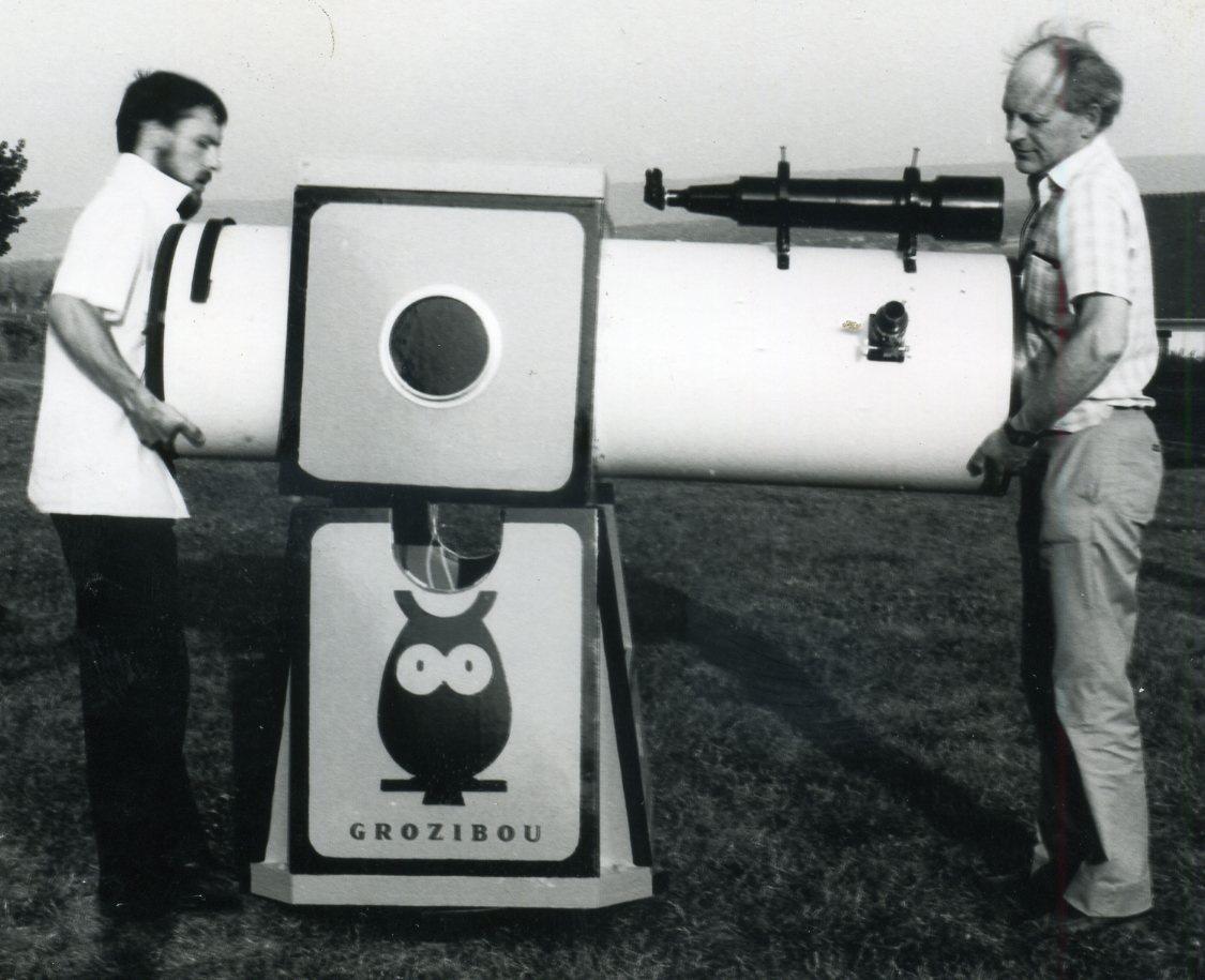

Non, a priori ce n'est pas le Starfinder. Si c'est un DS 16 (premier 16" importé par Médas, carton bleu ciel, araignée monobranche, pas de chercheur), il date de 1984 et l'ensemble était de qualité assez moyenne mais permettait de se régaler. Une bonne occase !!!!!!
Mon DS 16 (Grozibou) en 83 est visible là :
http://www.lalunetteduperejosset.com/galerie_divers.html
et là :
Les Starfinder et autres sont une excellente acquisition si le prix demandé est correct. Ils sont lourds et encombrants mais le miroir est en Pyrex. J'ai testé un 406 mm au Foucault, j'ai, trouvé lambda/5,5 PTV, l'état de surface semble correct. L'observation confirme ces mesures : sans être exceptionnelle l'optique est tout à fait correcte.
