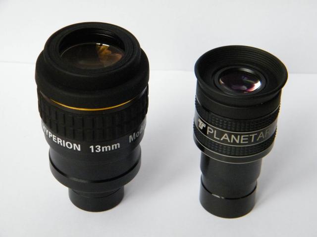

Voilà, je viens de recevoir l'Hyperion 13mm (sacré monstre au passage :b: )
Vu la météo actuellement, le test c'est pas pour tout de suite.
Hyperion 13 Vs HR/TS Planetary 5
Merci
