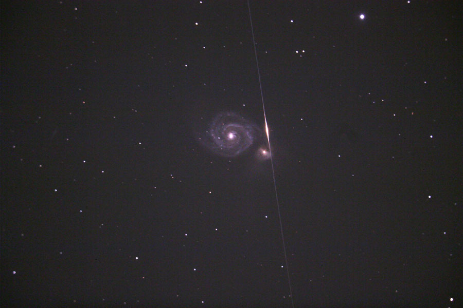

Bref, j'ai donc cropper l'image:
29 X 5min + DFO
C8 à 6.3 EOS450D astrodon
Eq6 et autoguidage

Soirée test avec 29 x 5 minutes, soit près de 2h30!!! Cela s'appelle prise de vue en conditions réelles afin d'obtenir une belle image... Et c'est le cas : bravo :)
Sébastien
Je l'a trouve vraiment sympa, tu vas nous sortir de la belle image une fois le setup en main.. par contre c'est juste trop jaune chez moi...
fred
Salut djdom,
Pour moi, c'est plus qu'un test !
Une bien belle image !
L'orientation ne tourner la tete pour regarder la dans le sens habituel !
Mais c'est vraiment pour trouver quelque chose à dire:)
Pascal
C'est une belle image, y'a de la qualité et du détail sur M51.
Bon je trouve le centre un peu jaune mais cela vient peut être de on écran ;)
Merci à tous, ça fait plaisir:)
...Mais chaque soirée est un test en quête d'amélioration:be:!! ...et puis me taper 120 bornes aller/retour pour revenir bredouille alors que le ciel était propre, c'était tout simplement pas envisageable!!;)

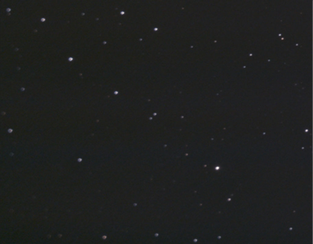

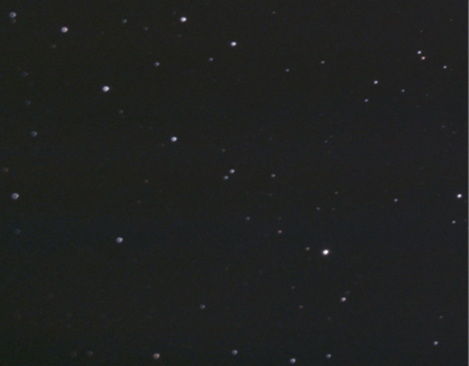

Bon, mes étoiles son vachement chelous!?! Le contructeur, Antares, indique 8.5 cm...j'ai encore des doutes...mais jugez plutôt (un petit crop de l'angle quart gauche bas):o :
Je crois que je vais finir par me résoudre à shooter à F10, mais avec un APN, ça va être léger côté signal:(
...Et puis une petite brut (sur laquelle j'ai tiré les niveaux) pour vous montrer un invité surprise! un petit flash iridium qui fait office de troisième noyau:p:
Ca c'est exacement le genre d'image qui va faire rêver tous les propriétaires de C8, surtout ceux à qui on à répété jusqu'à l'absurde que le C8 c'était pas fait pour le CP !!!! Bravo pour ce "plus que test" plus que concluant. Bien sûr les puristes trouveront à critiquer qui la couleur, qui des étoiles un peu ovales...mais ça tu as le temps d'améliorer.

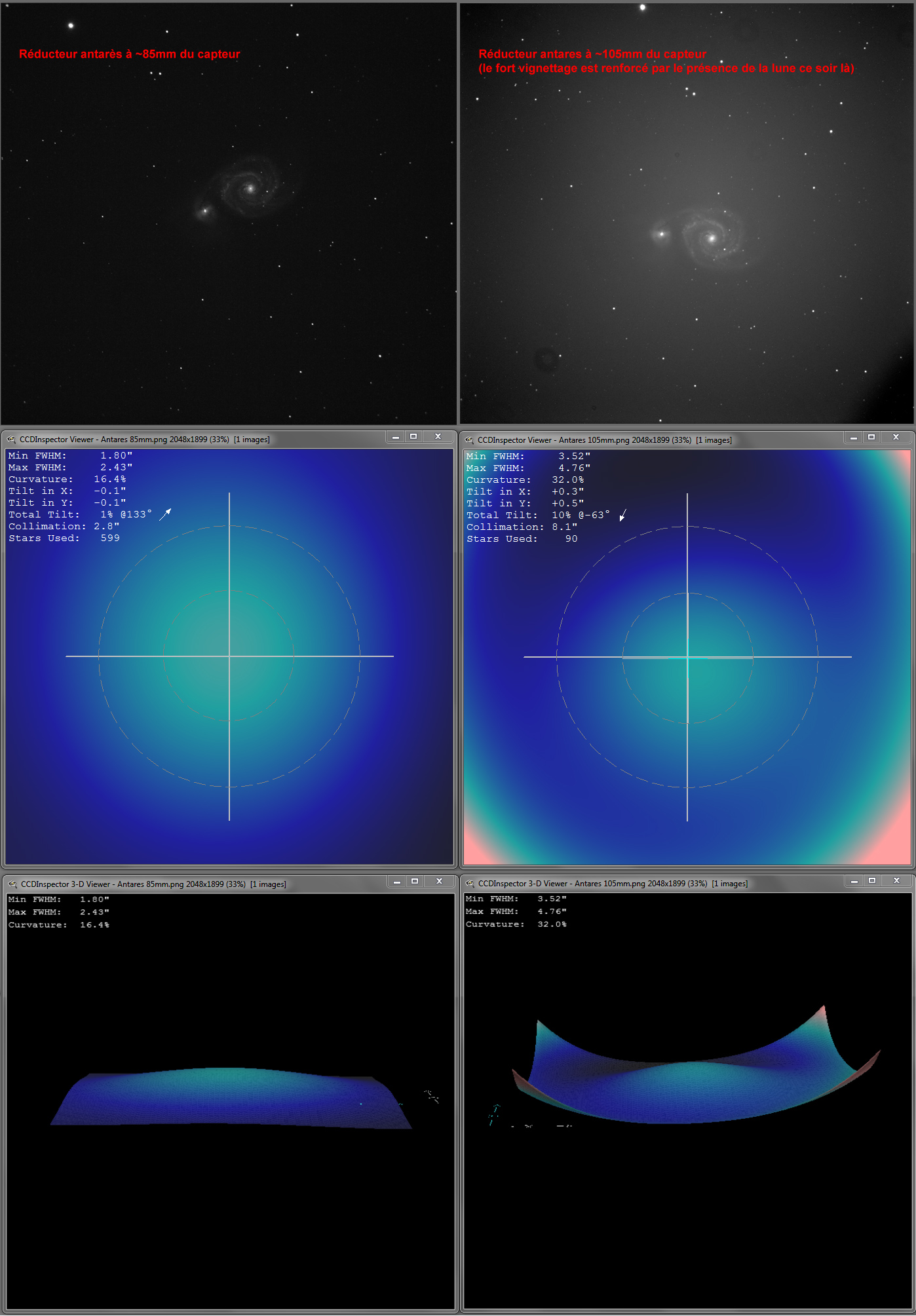

djdom, tu pourrais m'envoyer une brute de ta M51 pour que je mesure la courbure avec le réducteur à 85mm pour comparer par rapport à du 105mm ? Et je vous donne le résultat...

Comme promis voici la comparaison grâce à la brute que m'a fait parvenir djdom aujourd'hui.
Pour que la comparaison soit plus exacte, j'ai ressorti une de mes brutes de M51 et j'ai redimensionné et recadré la brute de djdom sur un champ similaire.
Verdict : gros avantage au réglage à 85mm avec une courbure de champ de seulement 16% contre 32% sur l'image à 105mm. On notera que les 2 courbures sont inversées, donc il y a peut être un point un peu au delà de 85mm ou le champ est encore plus plan et au delà duquel la courbure du champ bascule dans l'autre direction.
Question : Djdom : est-tu sûr d'avoir été exactement à 85mm ? De mon coté je suis sûr que mon réducteur était à 105mm à +-1mm près.
On notera aussi que la collimation de djdom est excellente avec un tilt de seulement 1%, une valeur pas facile à atteindre. Comme quoi la qualité de sa M51 n'est pas complètement due au hasard ;-)
