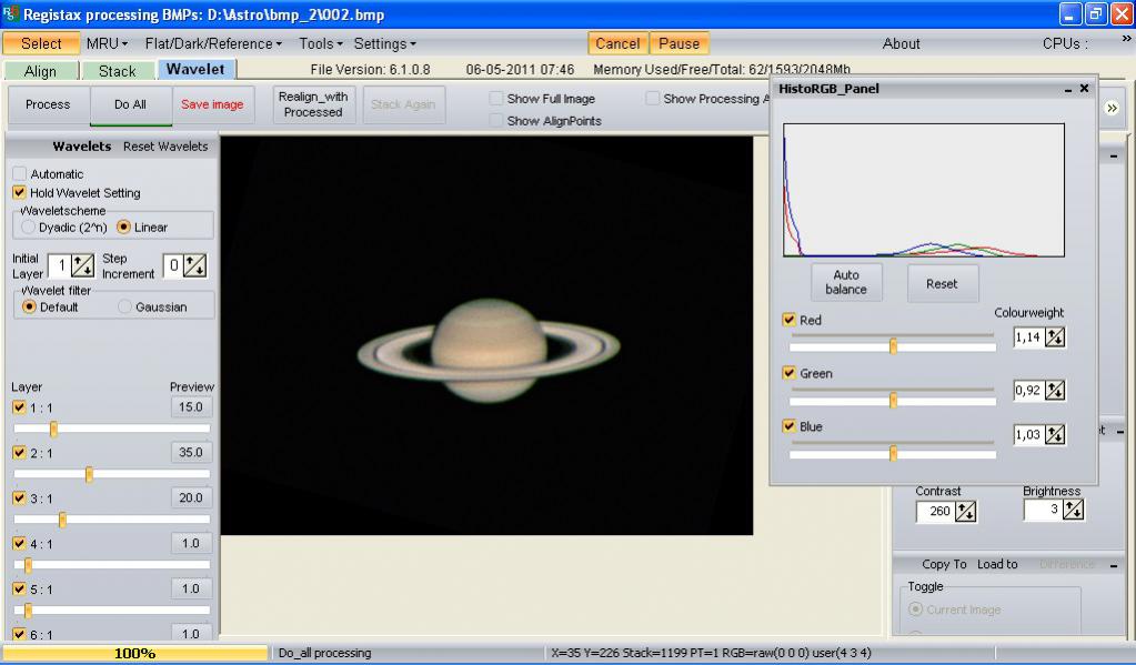

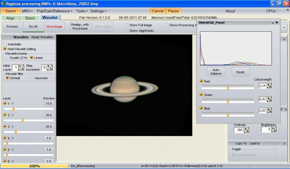

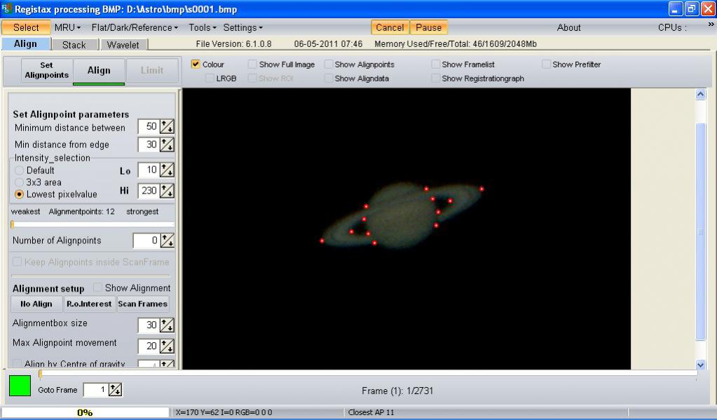

Bonjour Lucienne,
merci pour ce second partage. Je ne fais pas mieux ...
En tout cas, les brutes sont excellentes !
Dans mon cas, je n'ai utilisé que Registax6.
J'ai transformé la video en bmp (virtualDub), car les perfs s'effondrent avec mes seuls 2go de mémoire sur mon petit Samsung NC10... ce qui n'est pas nécessaire avec le poste fixe. En bmp, ça réagit beaucoup plus vite avec Reg6.
J'ai ensuite sélectionné la frame n°11 et placé 14pts de contrôle manuellement (dans les coins sombres).
Puis les ondelettes par défaut sur 1200 images retenues, le RGB align et RGB balance. Bon ça ne fait qu'un seul logiciel, même si As2 fait sensiblement mieux apparemment.
J'ai joint deux copies d'écran.
Le gros avantage de Reg 6 c'est qu'il marche avec ma DFK72 et c'est le seul !
Un second avantage est qu'il fonctionne en batch (Avistack aussi) et que pour les mosaïques lunaires (ou solaires) c'est tout bon pour lancer le soir et récupérer le matin (avec mon petit NC10...).
Encore merci pour cette video qui est une référence en matière de turbu !
