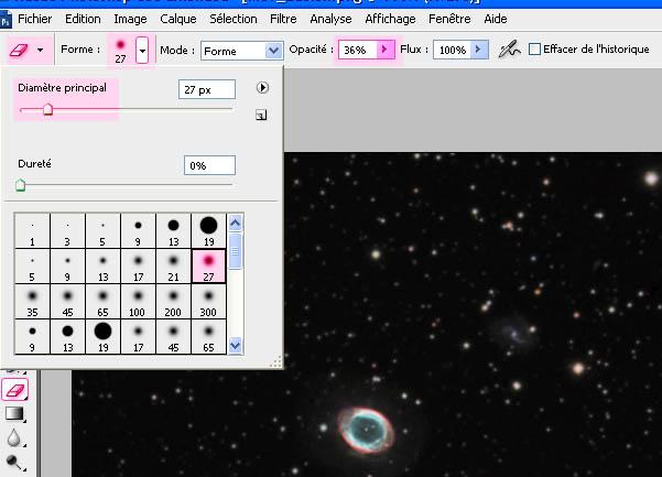

La gomme floue, c'est simplement ça:
Donc ça te permet de gommer plus fort au milieu que sur les bords. De cette façon, on ne voit pas de démarcation nette entre la zone gommée et le reste. Partout où tu gommes, le calque du dessous (plus net) apparaît. Tu peux changer la taille de la gomme et aussi la force de la gomme (en modifiant l'opacité de l'outil).
:cool::cool: j'étais resté à 100% d’où l’utilisation du curseur opacité :).
