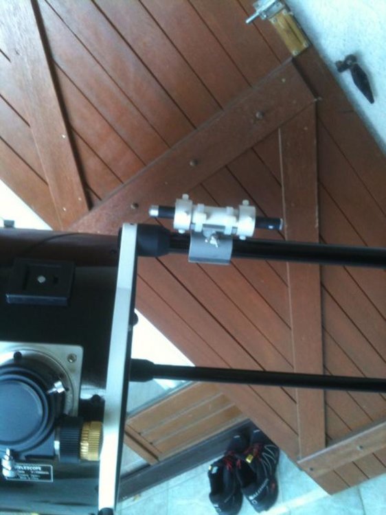

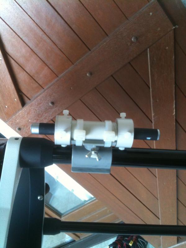

un ptit bricolage qui peut en inspirer certains :rolleyes:
7 vis nilons, 2 bagues en alu de 25 mm de diametre, 1 tube PVC de 25 mm de diametre, une rotulme récupérée surun chariot de femme de menage (le plus dur a trouver), que l'on peu choper en zonant dans les cantines scolaires :be:,
on perce les bagues et le tube PVC a la perceuse (a colonne au mieux ) diametre M4, on taraude le tout a 120°, on serre le tube avec un 2 colliers de serrage plastique, on colle au frein filet ou a la glue sur le tube PVC avec les 2 bagues et voilou ;)
