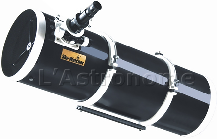

Pour le Telescope Newton Skywatcher 254/1000 :
http://www.astronome.fr/produit-tubes-optiques-tube-optique-skywatcher-254-1000-1493.html

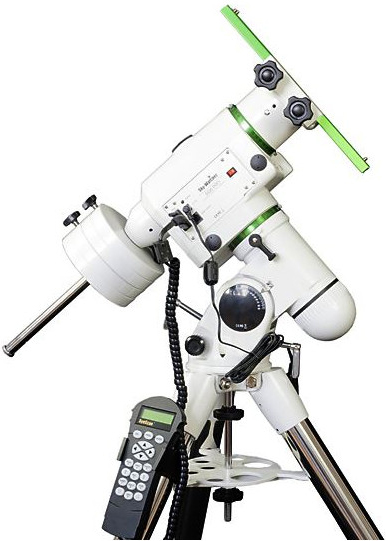

Et pour la monture NEQ6 GOTO:
http://www.astronome.fr/produit-montures-equatoriales-go-to-monture-neq6-pro-go-to-skywatcher-1566.html

J'attire tout de même ton attention sur le fait que le 254/1000 est à F/D de 4.
C'est pour du visuel ou pour la photo ?
Si c'est pour du visuel un 254/1250 sera peut être plus indiqué d'autant que tu pourras l'acheter en dobson et avoir les deux montures pour le même prix.

Alors pour du visuel, c'est super ! Le Goto est un vrai plus mais pas non plus indispensable ! Le diamètre de 254 est assez confortable pour te permettre de belles nuits astro. Il faut juste faire attention à la position du porte oculaire suivant où pointe ton télescope...
Dans tous les cas, il te faudra un petit marche pied !
Pour la photo, c'est jouable. Je dis bien jouable ! En effet, avec un tel diamètre et une telle longueur de tube, le telescope offre une belle prise au vent (même leger) et peut te bousiller une soirée astrophoto !
La monture est vraiment à son extrême limite. Perso, j'ai sorti quelques objets mais ce n'est pas évident....
A ta place, je garderai la monture, mais à la place du 254/1200, je prendrai un 200/1000.
C'est vraiment un conseil suite à mon vécu !
je sais pas trop si vous avez remarqué mais le tube que Jee-One a remarqué est un 254/1000, pas un 254/1200.
Le tube sera un peu plus court qu'un 200/1000 mais plus gros.
En tout cas plus léger qu'un 254/1200.
Je retire ce que j'avais dit, le rapport F/D de 4 ça se dompte à coup de correcteur de coma et de toute façon il en faudra un pour la photo.
Alors, pouvez vous lui répondre à propos d'un 254/1000, pas d'un 254/1200 ?
Oups, je n'avais pas fait attention à ce petit détail !
En tout cas pour la photo, FD 4 comme le dit Leimury, c'est vraiment très/trop exigeant (en terme de collimation, de coût d'accessoires et de réglages divers).
Je reste quand même sur ma petite conclusion : un 200/1000 !!!
Pour la photo, je préférerais aussi le 200/1000.
Mais pour du visuel en priorité, avec un peu de photo de temps en temps, je trouve que le 250/1000 est une très bonne idée. Son F/D court permettra des poses courtes, ce qui est nécessaire avec une monture qui ne supportera vraisemblablement pas l'autoguidage. La collimation ne dépend pas que du F/D, elle dépend aussi du système de collimation (par exemple de tous les télescopes que j'ai possédés, c'est mon Orion 300 mm à F/4 qui est le plus facile à collimater, c'est parce que le système de collimation est très bien fait, à la fois précis et doux). Par contre, effectivement ce télescope sera exigeant en oculaires. Mais bon, on a le droit d'observer avec de la coma, et on peut même la tolérer.
Je complète par la conclusion suivante : en visuel il y a mieux (par exemple un 250/1250), en photo il y a mieux (par exemple un 200/1000) mais pour les deux, c'est pas bête.

Oui moins cher mais surtout il fait 1200mm de focale au lieu de 1000... Et là tu retrouveras les défauts que je t'ai énumérés plus haut....
Tiens, en parlant de défaut, un autre problème que tu rencontreras avec la version à 1200mm de focale, c'est le tube qui viendra buter sur l'un des pieds suivant la position....
Si tu tiens à avoir du diamètre avec la monture équatoriale et que tu veux faire de la photo OCCASIONNELLEMENT, reste sur le modèle avec 1m de focale !!
fredo tu dit que le télescope que tu propose est meilleure pour la photo mais pourquoi ? car le focal est identique et celui que je pensais prendre a un meilleur diamètre (254 contre 200)
Le poids sera un facteur important pour la photo, car ensuite il faut rajouter la lunette d'autoguidage, la camera + camera d'autoguidage et moins c'est lourd mieux c'est :)
Jee-One : oui, en visuel tu vas perdre, et ça se verra (sur les amas globulaires, par exemple, passer de 200 à 250 mm est flagrant). C'est pour ça qu'il faut savoir si c'est la photo ou le visuel qui sera ton activité principale.
- Si c'est la photo, il faut un tube relativement léger afin de pouvoir installer tout le matériel d'autoguidage, car ce n'est pas le diamètre mais l'autoguidage qui permet de faire mieux (ce n'est pas une généralité mais une remarque liée au contexte de cette discussion). Si le 200/1000 est nettement plus léger que le 250/1000, ce sera un gros atout. Le 200/800 dont parle François est effectivement un bon tube si on veut optimiser l'activité photo.
- Si l'activité principale, c'est le visuel, ne te pose pas de question, choisis le 250 mm.
Ce qui est sûr, c'est que visuel et photo vont chacun dans un sens différent ; il n'est pas possible d'optimiser les deux à la fois. À toi de choisir ce que tu veux optimiser.

Et un 254/1000 voir un 254/800 peut être un bon choix à votre avis ?
Il y a 2 heures, AstroScop a dit :
254/800...F/D 3.1 très dur à trouver, c'est du sur mesure très très cher et compliqué à régler.
254/1000 ça existe en standard chez skywatcher ou GSO. F/D 4. Pour moi c'est la limite raisonnable sur cette. monture et plutôt en tube carbone un peu plus léger. à F/D 4, la collimation reste encore relativement facile avec un peu d'entraînement et de patience. C'est la limite. En dessous ça se complique franchement. ça va beaucoup dépendre de la mécanique, il faut une mécanique très rigide pour que la collimation tienne bien et soit reproductible sur un Newton.
Je voulais parler d’un 254/800 f/3.9 de chez Orion et du 254/1000 f/3.9, le seul changement est la focale, mais vaut-il mieux avoir une faible focale comme pour l’Orion ou une focale plus standard comme le SW ?
Telescope à placer par exemple sur une SW NEQ-6R PRO.
Modifié par AstroScop
Il y a 1 heure, AstroScop a dit :
Tu doit confondre avec le 200/800 et le 254/800 qui ont le même rapport f/d. Un 254/800 à bien un rapport f/d de 3.1.
