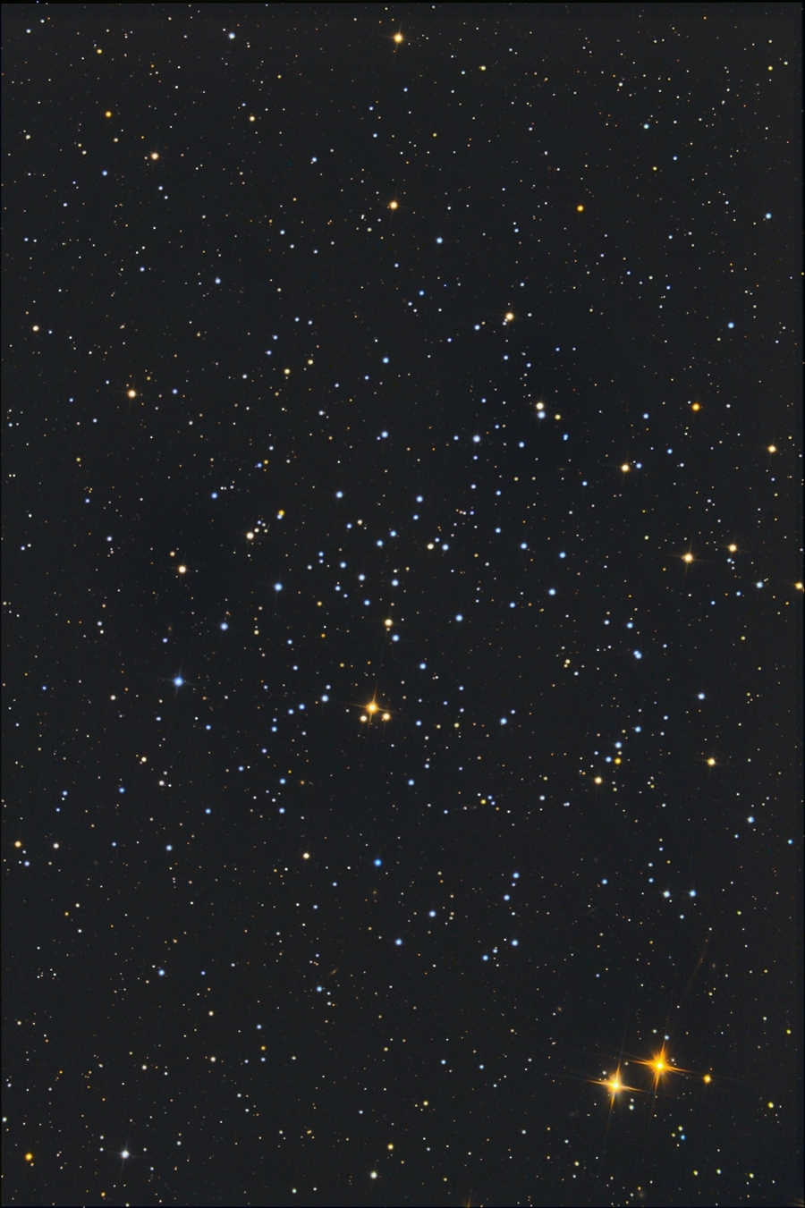

première image présentée sur WA avec ce "nouveau" setup un 200 - 800 + paracorr + EOS 350D guidage par Diviseur Optique ultrafin TS et DMK 31 le tout sur l'EQ6 par un soir avec de la turbulence normale pour un ciel du sud ( donc à ne pas mettre un nordiste dehors ... )
100 images d'une minute (temps de pose presque trop long pour ce type d'image ) réalisée la semaine dernière à Tourrettes sur loup
Traitement iris et Gimp

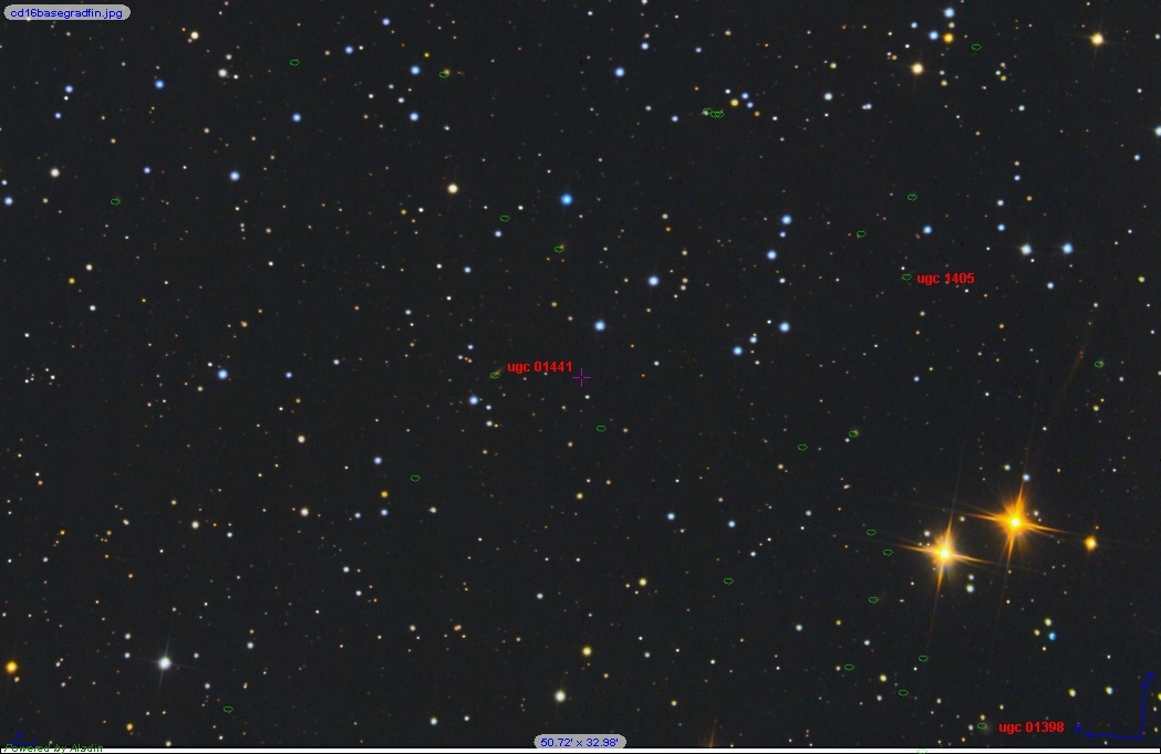

quelques galaxies en arrière plan dans le fond du ciel ( identifiées par NED et Aladin ) qui justifient à elles seules le choix de cette cible
Quelques reflets étonnant aux niveau des aigrettes des étoiles brillantes dans les coins ( et pas ailleurs ... ) tube du PO trop engagé ? ou reflet à cause du prisme de guidage ? ou collimation encore imparfaite ??? les aigrettes sont bien alignées et perpendiculaires ( vérifiées au réglet )

Salut gérald , bienvenue au nouveau bébé , c'est prometeur , avec cette focale c'est pas trop exclusif et adapté à notre ciel du sud , j'aime bien le traitement de ta 1ere image , belles couleurs.
un peu de coma dans les angles , mais bon c'est inévitable , un petit crop , et hop disparu..

oui en cas de turbu moyenne , je pourrai peut être utiliser ce tube et laisser le C9 au repos ... c'est aussi ce qui m'a poussé à remplacer le 150-750 ....
oui pour la coma je pense que ma collimation n'était pas parfaite ... de plus le paracorr que je venais juste de recevoir oblige à sortir le PO au maximum pour avoir la MAP ( et il ne passe pas avec le tube allonge que je possède ) donc il y a surement eu du "tilt" à ce niveau là ... enfin c'est ce que je peux dire à la vue de mes flats pas trop chouette ... ( vignettage bien dissymétrique )
bon encore quelques réglages , mais c'est déja mieux qu'avec le MPCC ... l'idéal serait un ASA réducteur , mais ça fait cher !

oui pour la coma je pense que ma collimation n'était pas bonne ... de plus le paracorr que je venais juste de recevoir oblige à sortir le PO au maximum pour avoir la MAP ( et il ne passe pas avec le tube allonge que je possède ) donc il y a surement eu du "tilt" à ce niveau là ... enfin c'est ce que je peux dire à la vue de mes flats pas trop chouette ... ( vignettage bien dissymétrique )
oui il semble que c'est bien plus prononcé dans le bas de l'image qu'en haut.

cette image me fait bien plaisir!
d'abord parce qu'elle est très prometteuse
une promenade sur la full montre une grande finesse et des couleurs :wub::wub: le ciel "Caran d'Ache"!
et ensuite...parce que ma caméra étant à l'agonie, je songe à me remettre à l'APN
dis-donc, je pense à un truc...tu as un setup idéal pour faire NGC 2403 :be:

Difficile à dire...Tilt ou collim en effet.
Qu'est-ce que tu penses du diviseur optique TS ultra fin?

ben globalement ça marche bien !
ce diviseur optique TS avait été acheté suite à l'utilisation de seb sur son C9 et pour finir je ne l'ai pas utilisé avec le C9 .... il est donc longtemps resté inutilisé ....jusqu'à ce que je découvre la bague T ultra fine (1mm ) que vends TS et qui permet de l'utiliser avec un APN ... plus de Pb de flexion ( on peut donc laisser le miroir du primaire du Newton un poil plus libre ... je n'ai pas encore eu le temps de faire un barillet 9 points )
ça enlève bien sur du poids sur la monture mais ça en rajoute sur l'extrémité du PO ...
pas de soucis pour trouver une étoile guide sur la petite dizaine de soirées test avec la dmk 31; même si une lodestar serait sans doute l'idéal ....

Ton tube est trés ouvert et permettra d'utiliser ton APN dans de bonnes conditions. Ce 1er tir est satisfaisant, les étoiles sont bien rondes et colorées. Un bel amas.
Bravo pour ce nouveau setup, c'est une belle image! La finesse des détails est remarquable. :)
J'avais fait ngc752 au 150/750 il y a quelques semaines mais rien à voir avec le 'piqué' de la tienne: http://www.webastro.net/forum/showthread.php?t=100111
Les aigrettes vrillées, ça arrive quand les lames de l'araignée ne sont pas parfaitement dans l'axe. A vérifier en regardant de face. ;)

Ta version est très belle , j'irai revérifier ces branches d'araignées encore une fois

C'est vrai que le paracorr nécessite de sortir beaucoup plus le PO que le MPCC; j'ai aussi les 2 et pour moi, le plus 'facile' c'est le MPCC car j'ai une bague pour le visser directement sur le PO... plus de pb de perpendicularité quand on serre le correcteur avec ces satanées vis.
