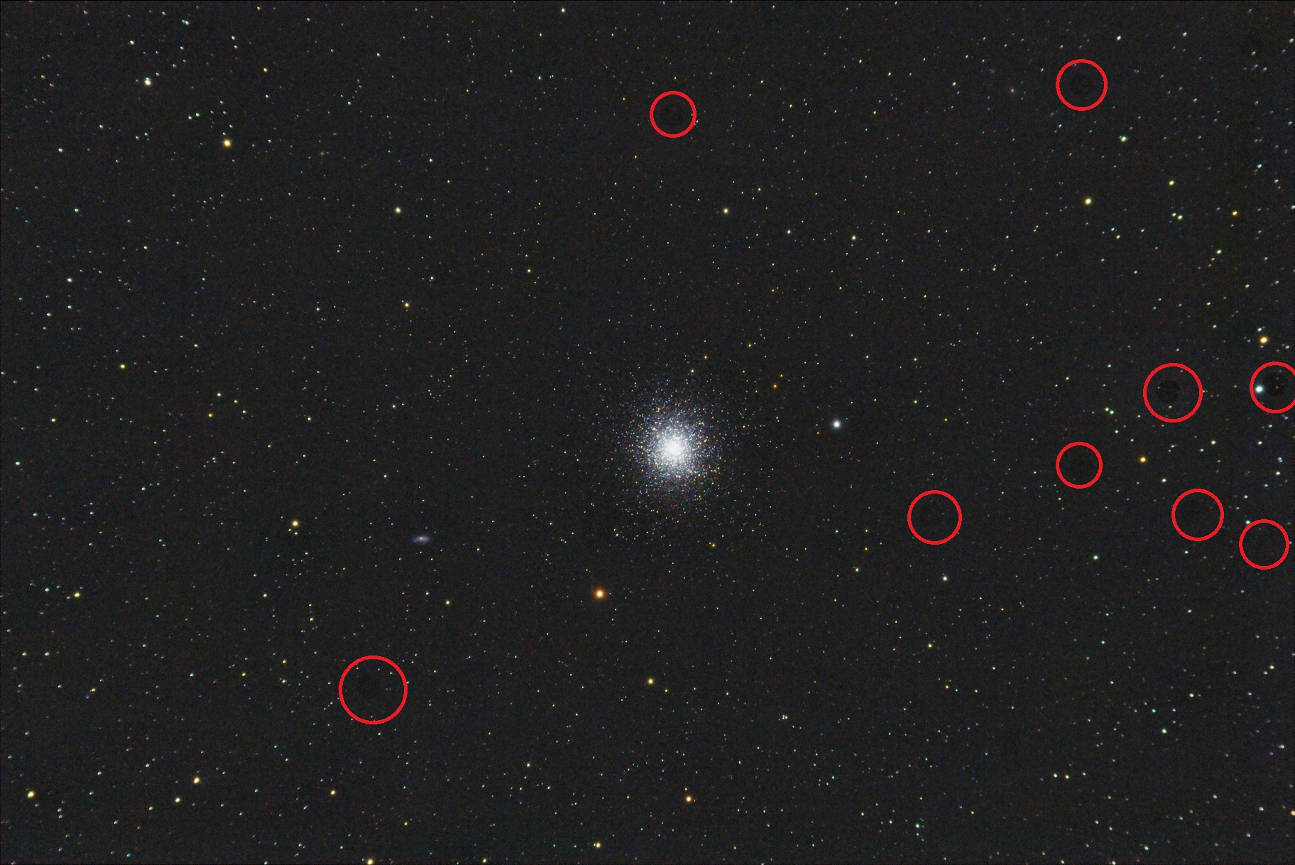

Voilà ce que la reprise du traitement a donné sur M13 :
Vincent, ton capteur Nikon doit avoir quelques poussières ;)
Val, 0 poussière sur mon capteur j'ai vérifié, qu'est ce qui te fait croire cela?

  Projectsoft a dit :
Je pense qu'il parle de ce qui ressemble à des traces de poussières.

Pour les poussière sur le capteur attention, à FD7,5 (80ED sans correcteur), c'est pas le même topo qu'à FD4 (Newton 200/800). A FD 4 on voit rien quand à FD7.5 ça fait de joli tachouilles.
Vincent, le test ultime, tu utilise ton objo photo 18/55mm et prend une photo d'un mur blanc à FD32.
La tu vas la voir la poussière, pratiquement tout le monde en a ;) .
