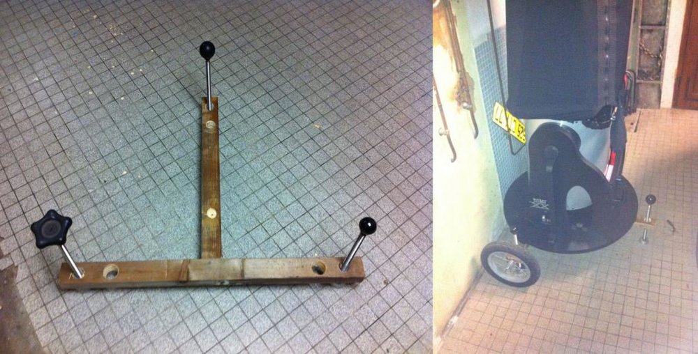

Le Chariot JMI est très facile à construire soit même, si tu possèdes un poste à souder.
De plus, sur le site il te donne toutes les côtes selon le matos...le lien :http://www.jimsmobile.com/buy_wheeley_bars.htm#Universal
Tiens des photos
Uploaded with ImageShack.us
J'ai chiffré la fabrication à environ 100 € en achetant les matos (ferraille et roues gonglables) chez bricomachin.

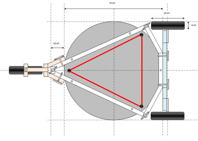

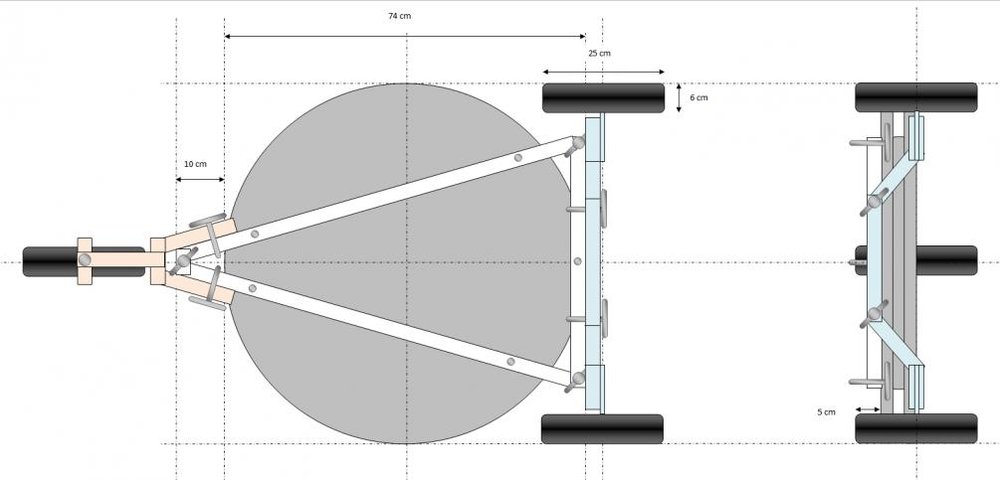

Si ça t'intéresse, je suis sur la modification complète d'un chariot appelé "Brou" afin qu'il puisse porté d'un seul tenant, Rocker + Tube, mon Flextube 14 goto de 75 kg...
Dès la fin de sa réalisation, je mettais prochainement, à la rubrique ad hoc, les photos de cette fabrication.

Tiens des photos
Je l'utilise aussi avec le 14" goto, mais là, le rocker c'est pas du tout le même poids :b: et je subis encore à ce jour, une déchirure musculaire à sur l'épaule, arrivée un soir, en voulant déplacé le tube+ le rocker en une seule fois ( je sais , c'est con d'avoir tenté la chose tout seul, déjà qu'à deux c'est pas léger)
C'est pour cela que récemment, je me suis lancé dans la modification de ce chariot.
En fait c'est tout simple, je vais agrandir le plateau de réception/levage, de sorte qu'il prenne, par dessous, le rocker sur sa presque totalité de sa surface.
Pour le tube (qui restera installé sur le rocker), je vais rajouter des "bras" pour "l'accueillir" en douceur, lors du basculement du chariot pour le déplacer.
Mes prochaines photos sur ce montage, seront plus parlantes que mes explications ;)
