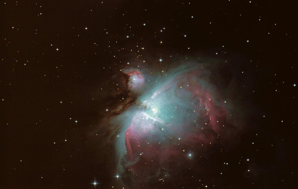

Pour mon 2ème essai sur M42 j'étais parti pour au moins 150 shoots de 30" à 400 ISO et quelques uns de 10", hélas une carte électronique cramée a tout arrêté.....:cry:.
J'ai quand même traité 50 clichés sur IRIS......

tu as l'air d'avoir beaucoup de signal
mais le résultat est curieux
comme si tu avais fait un DDP sans remonter les blancs (ou en jouant trop avec le curseur supérieur)
cela vaudrait peut-être le coup de sauver la compilation (avant traitement) en tif ou psd et de le mettre sur un Gdrive ou autre
c'est juste une suggestion
Hello,
en dehors de ta mésaventure de carte tu as aussi un souci de traitement. Tu as tué tous les microcontrastes dans les zones les plus lumineuses, le fond de ciel est noir d'encre et il y a beaucoup trop de vert...
A vue de nez il semble que la prise de vue est très bonne mais le traitement est à revoir du début.

Pour cette M42, essaie de conserver un fond de ciel entre 20 et 30 sur 255. Donc pas de fonction 'black' dans Iris! ;)
Merci de tous vos commentaires.......
C'est certain, j'ai tiré quand même un peu trop sur les curseurs dans tous les sens......:(
Je vais me remettre au boulot............ Je vais avoir du temps en attendant la solution pour ma panne...
Je n'ai pas utilisé "black" et pas non plus fait d'étirement........

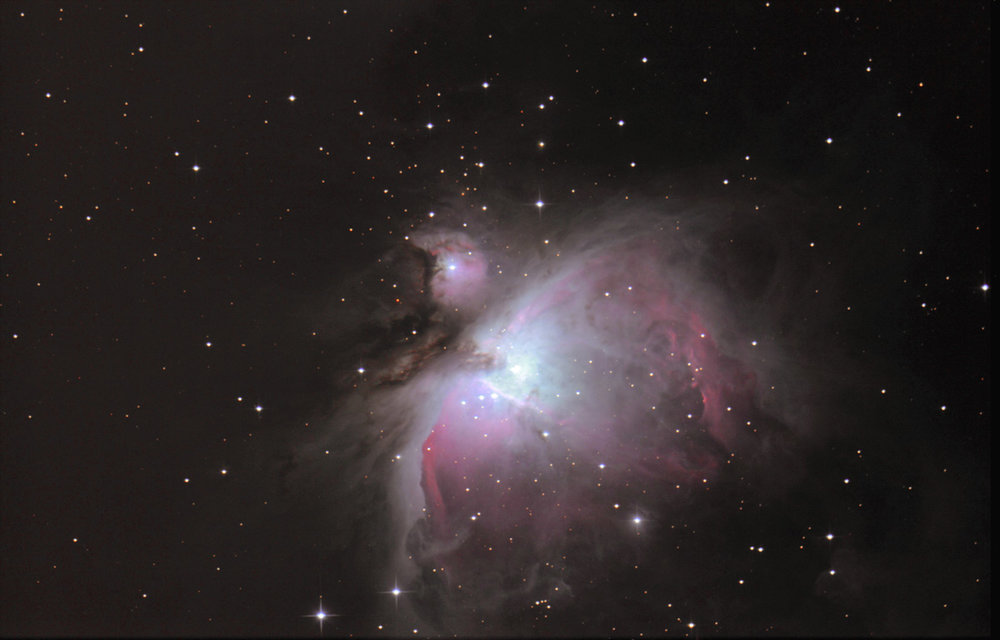

Voici le lien vers l'addition sortie d'IRIS avec simplement un ajustement de la balance des blancs
http://sd-4.archive-host.com/membres/images/51822525146586249/Astro/M42_addbal.jpg
Modifié par lamontoie
Ajout
Merci d'avoir fait mumuse avec mon cliché, j'apprécie beaucoup.
Il me reste à m'y remettre......et de m'approcher de vos traitements....:?:
Je suppose que vous avez utilisé Photoshop.

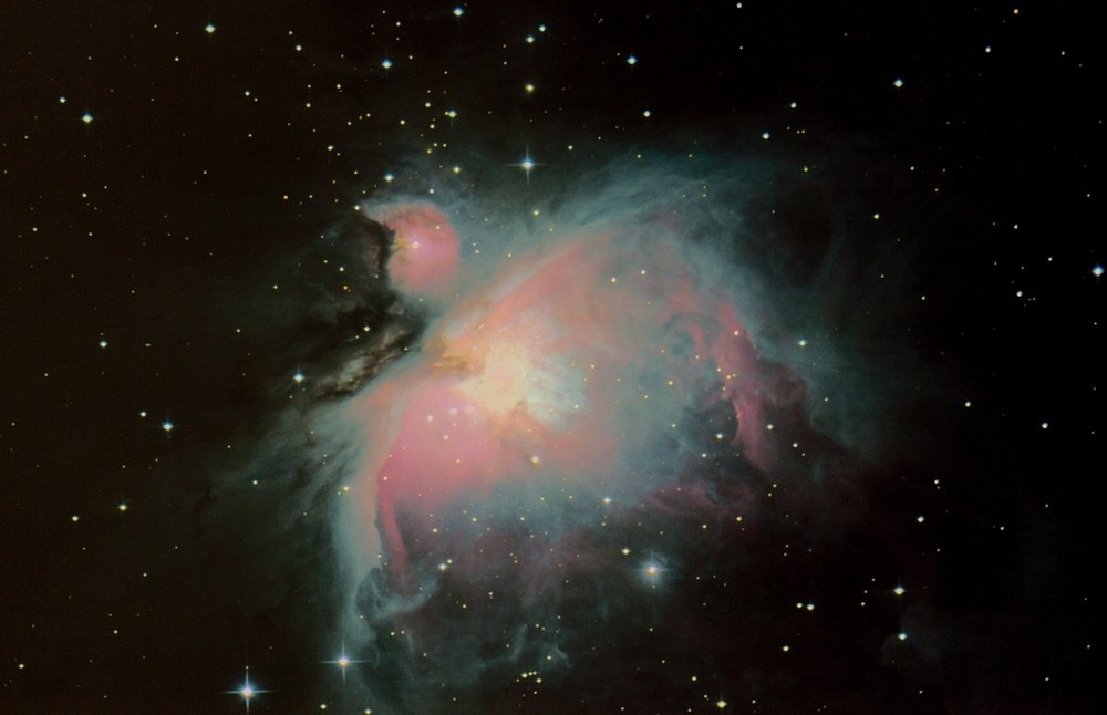

Sur la full les étoiles sont vraiment bizarres: partout dans le champ elles ont un halo bleu sur le dessus. J'ai l'impression que ton tube n'est pas aligné correctement, ou alors tu as un souci de correcteur de coma. :confused:
Oui, c'est quelque chose qui m'intrigue. Je me demande si cela n'est pas dû à un mauvais centrage du correcteur de coma. Il va falloir que je vérifie ça mais cela ne m'étonnerait pas car sa fixation est assez aléatoire....:(.
J'ai profité de ce temps de neige pour me remettre à l'ouvrage.
Je ne dois pas être très doué......je suis passé aussi par Photomatix en plus d'iris et de toshop.....
