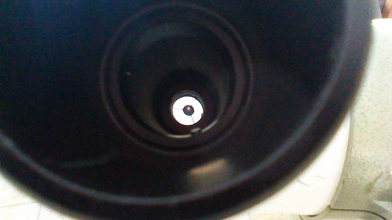

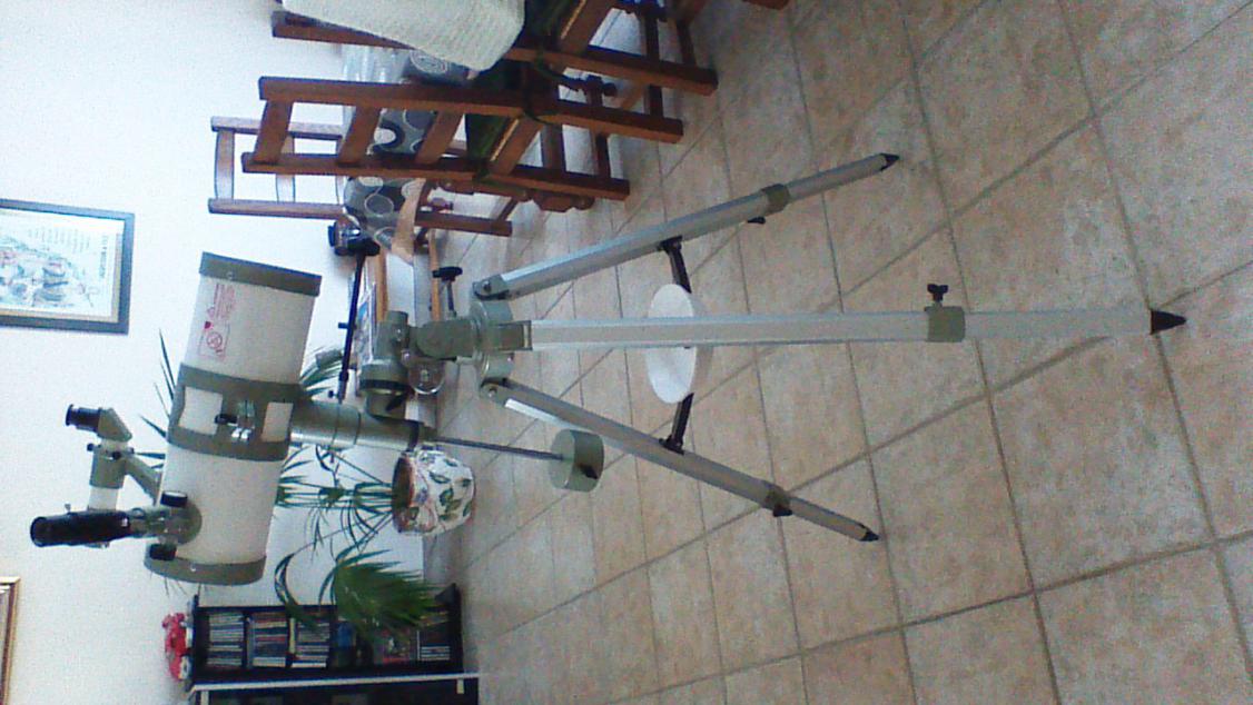

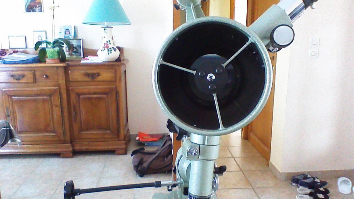

je joins quelque photos de ma bête pour que vous compreniez mieux de quoi il s'agit

2 Mots cléfs:
- collimation=> Si elle n'est pas faite, c'est flou
- télescope 114/1000 à miroir sphérique et avec barlow intégrée dans le porte oculaire=> c'est flou, c'est normal, il faut un miroir parabollique
En faisant la collimation, ça devrait s'améliorer mais, de part la conception à miroir sphérique, l'image sera toujours un peu floue.

C'est un de ces instrument avec lentille intégrée au PO.
J'imagine mal comment tu vas régler vu qu la lentille rend la chose plutôt difficile.
Même une fois réglé on évite les forts grossissements.
Ensuite c'est ton tout premier instrument, tu l'utilisais d'ou ?
De derrière une fenêtre - même ouverte- ça ne donne rien de bon.
Au remontage tu as bien resserré les brides de maintien du primaire ?
Fallait pas. Une fois remonté le primaire doit pivoter librement dans le support, les brides ne sont là que pour éviter les accidents si tu mets ton tube ouverture vers le bas.
Dommage que tu n'aies pas écrit avant d'opérer.
Aurais tu un truc du genre : Capuchon de kinder surprise ?
Si oui tu perçes un trou bien au centre et tu le mets dans le porte oculaire :
Tu pourras ainsi régler le miroir secondaire (tu dois le voir comme un cercle et tu dois voir le primaire se refléter en entier),
Puis collimation du primaire (suivre tuto indiqué plus haut).
Sinon essaie de trouver un objet à perçer qui pourrait remplir ce même office.

a ouai par contre c'est vrai que j'ai pas mal séré les visses du primaire je vais régler se problème XD

Je me suis pas mal "amusé" avec un Seben Big Boss, instrument à miroir sphérique, barlow intégrée et vis de réglages mal foutues.
C'est faisable de sortir une image pas trop pourrie mais très difficile à expliquer via le forum (mais tes messages sont assez amusants à déchiffrer pour quelqu'un qui aurait du temps: "saturée" par exemple pour Saturne?)

Bon, comme tu as tout démonté, va falloir replacer tout cela.
Première chose, coller un oeillet au centre du primaire:
http://astrojbm.free.fr/fiches/collimation/Collimation.pdf
Secundo, fabriquer un oeilleton de collimation:
http://syncopatte.blog4ever.com/blog/lire-article-126514-606461-outils_de_collimation__la_c_est_bon_.html
Tertio: voir comment fonctionnent les vis, ça pousse, ça tire?
Finalement, procéder au premier alignement à l'oeilleton.
Pour voir ce qui se passe, démonter la barlow intégrée (l'image à travers l'oeilleton sera plus grande et plus claire)
Une fois cet alignement réalisé, remonter la barlow intégrée, car sans elle tu n'arriveras pas à atteindre la plage de mise au point.
Avec un peu de chance, l'image sera potable.
Ensuite, on verra...
