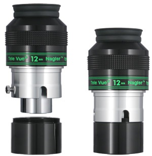

Comment puis-je placer un filtre 2' sur un nagler 12mm T4 ?
Si je dévisse la partie 1'1/4, les lentilles s'y trouvant prennent la tangente aussi.
Je suppose que cela rend inopérant l'oculaire.

Si c'était pour un SC(Mak ... ou pour une lunette, on visserait le filtre à l'avant du renvoi coudé. Mais je crois comprendre que c'est pour un Newton. Je ne vois pas d'autre solution que celle de Bernard Augier (comme certains constructeurs de Newton n'ont pas la bonne idée de vendre l'instrument avec un filetage à l'avant du tube du porte-oculaire (la partie qui va vers le miroir secondaire) ? ...
Non, c'est pour un SC. C'est juste que je m'étais posé la question, comme ça.
J'ai mes filtres en 1'1/4, c'était juste pour me rassurer, que j'avais bien compris le truc et que je n'avais pas oublié qqch ou pas percuté une astuce liée à l'oculaire.
Le raccord d'extension de jupe n'est pas fourni avec l'oculaire, je pense. Je me disais qu'il y avait peut-être un moyen de démonter l'embout 1'1/4 qui dépassait, un peu à la manière des Ethos 4.7 et 3.7...

Maintenant, ne connaissant pas les Nagler, je ne sais pas si le coulant long 31.75mm ne se dévisse pas et si le coulant plus court (50.8) dispose d'un filetage ... (EDIT - ben si, sinon on ne pourrait pas visser le raccord, quelle gourde je fais :bang: ..)
Mais de toute façon, si tu utilises un renvoi coudé en 50.8mm, autant mettre le filtre sur son entrée, comme ça, pas de problème quelque soit l'oculaire :).

le filtre dans une jupe allonge, ou un passe filtre, ou un renvoi coudé. Le 2 pouces s'impose pour passer avec toute la gamme, et ne pas vignetter avec des solutions à rallonge, comme ca va être le cas ici....
Et bien, quand j'ai vu que les lentilles étaient solidaires du coulant 31.75mm, j'ai eu un doute, et comme quand il y a un doute, c'est qu'il n'y a pas de doute, j'ai arrêté de suite en me disant "touche pas à ça petit c..".

puisqu'il est question de cet oculaire :
=> la petite vis que l'on voit sur la photo de gauche du message de Bernard (message #2 ) sur la jupe du grand coulant elle sert à quoi ?

Je possède cet oculaire que j'utilise avec grand bonheur ,j'aime beaucoup les oculaires avec une grande lentille style hublot .il faut prendre l'habitude de bien régler la bonnette pour positionner son œil à la bonne distance sinon je vois des ombres volantes .
Il vaut mieux se procurer la rallonge ou utiliser des filtre en 1 pouce ,en effet, j'ai essayer l'oculaire en enlevant le premier jeux de lentille ; je dirais à vu d'oeuil que cela transforme ce 12 mm en 16 ou 17 mm .Donc ce set de lentilles sert de barlow en quelque sorte mais pas seulement ,sans lui j'ai beaucoup plus de coma et de déformation en bord de champ .Pour résumer : c'est dégueulasse !
J'ai eu en effet de la poussière qui c'est glissé à l'intérieur dont j'ai eu beaucoup de mal à me débarrasser .
