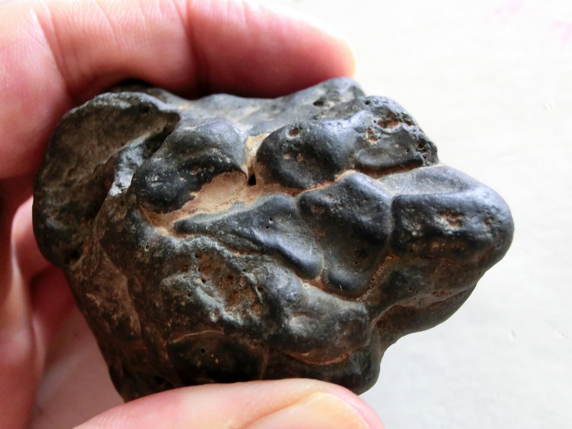

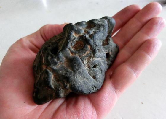

Si il y a des spécialistes sur le fofo voici en image un cailloux qui a souvent fait poser pas mal de questions.
21339-1375167766.jpg"]21339-1375167766.jpg[/url]
21339-1375167501.jpg"]21339-1375167501.jpg[/url]
J'avais trouvé ce cailloux sur le bord d'une rivière dans l'Aude. A mla connaissance c'est une région où il y a peu ou pas du tout de fonderie ...
La cailloux accuse un poids de 325 grammes pour environ 9 cm de long et 6,5 de large... quand on l'a dans la main il pèse son poids !
Au test de l'aimant celui-ci reste collé dessus donc il est vraisemblablement ferreux.
Il possède un genre de marbrure blanc /crème comme inséré dans la masse
dans ton cas la forme peut etre due au "roulage" par la riviere comme les galets. ce peut etre du fer natif , tout dépend ou tu l'as trouvé dans l'aude (y'a des fonderies de l'age du fer dans la montagne noire ;) )
Aucune idée car ce n'est pas ma région d'origine, j'y étais en vacances chez un oncle !
Il a été découvert sur les bords de La Berre sur la commune de Portel-Des-Corbières.
On y trouve une ancienne mine de gypse (pour faire du plâtre...) qui, après sa fermeture, a été transformé en chai de vieillissement pour les vins de la région (Corbière et autre Fitou ...)
l'histoire de la commune est très riche puisque c'est entre autre sur cette commune que Charles Martel, lors de la bataille de La Berre, repoussat définitivement les sarazins ... parait-il qu'ils se seraient tous noyés dans les étangs de Bages !
  Fitz a dit :
achille11, du fer natif, t'es sérieux?
:be: ben ouais, c'est comme l'or natif mais c'est en fer ;)
du fer raffiné c'est plus approprié :) , si c'est du fer natif c'est une météorite a coup sur (ferronickel), car l'oxygène n'étant présent que sur terre (jusqu'a preuve du contraire) le fer natif ne peut provenir que d'un endroit ou il ne peut pas s'oxyder (espace)

Je viens de faire la petite manip M1/M2 ... et je trouve :
90 / 323 = 0,2786377

Sorry, c'est M2/M1=3.6
c comme ça == Je pense reconnaitre une scorie de bas fourneau à fer (plus ou moins ancien).
La forme en "coussin", style pillow lava est caracteristique. Les scories d'écoulement, que l'on évacue du bas fourneau pendant la réduction font presque des flaques et des coulures à l'aspect tantot vitrifié, tantot "plastique fondu" et parfois plein de petites bulles.
Les scories restées dans le four peuvent en partie etre magnétiques. l'aspect est variable, mais souvent ressemble à un "verre" de couleur foncée gris métalique comme du graphite.
Une loupe de fer obtenue dans un bas fourneau est toujours entourée d'un "chou-fleur" de scories toujours magnétiques.

sympa toutes ces précisions , c'est précis et ca cadre bien le truc, merci pour ce message :)
