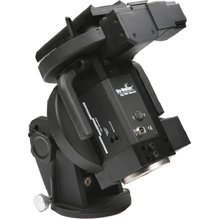

Sacrée monture, sa fait rêver un tel monstre. j'arrive même pas à savoir qu'est-ce-que je mettrais dessus, si j'avais les moyens.
SW rentre dans la cours des grands avec. Faudrait plus que SW crée la Eq7, parce-qu'il y a un peu un trou ^^

En faisant un tour sur le site de Pierro Astro ce matin (Désolé pour la pub ;) ), la EQ8 est en précommande aussi.
C'est par ICI
Monture seule : 3290 TTC
Monture + Trépied : 3990 TTC
Connaissant Pierre, je pense que cela ne devrait pas tarder (Fin Septembre).

Suivant les infos sur cette monture avec attention et ayant pour projet d'investir dans une nouvelle monture en remplacement de mon eq6, a votre avis si on ne tient pas compte de la transportabilite pour le même budget eq8, avalon linear ou em200?
Sachant que le poids actuel de mon matos est d'une 10aine de kg.
+/- 2.5" sans autoguidage (5" cac) cela commence à causer sérieusement cette monture !
Mais plus je la regarde
plus je lui trouve un air de clone (mécanique) de la G42 !
Marc
De toute façon je ne pense pas qu'il y ait 50 façons de faire des montures équatoriales.
+- 2.5" avec 16kg sur le dos. Etant donné la capacité de 50kg de la monture, il faudra attendre les premiers tests avec minimum 30kg.

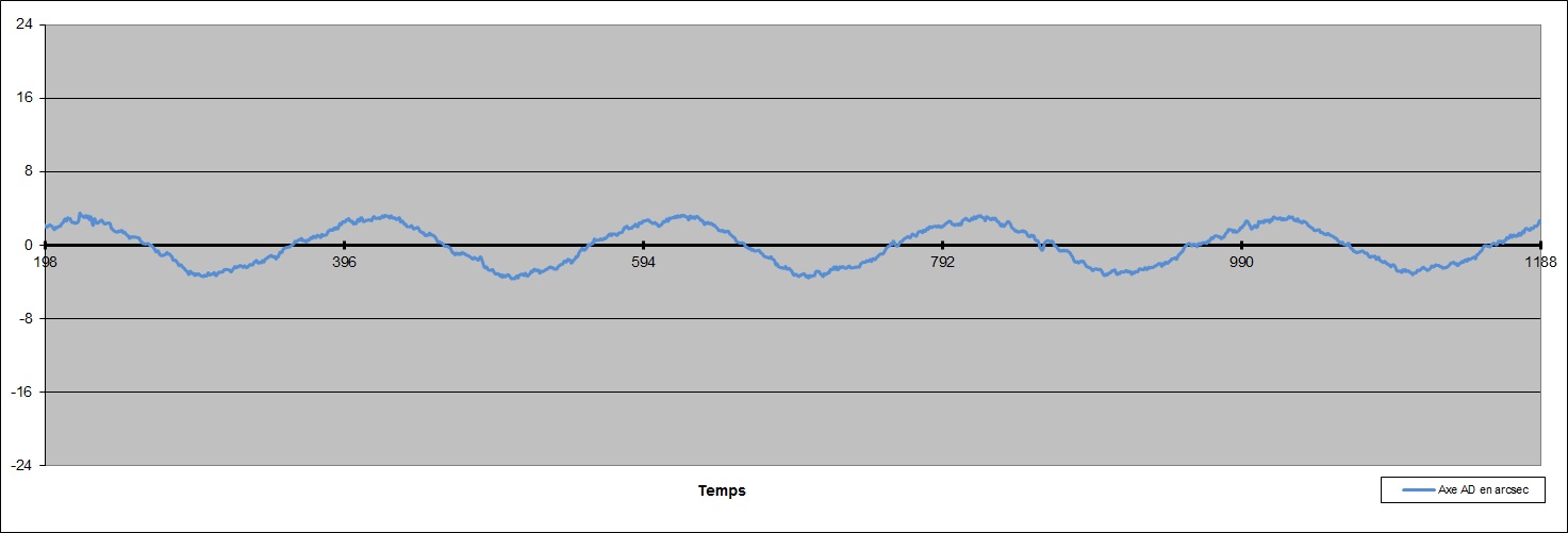

Selon le premier test réalisé par Pierro Astro:
PE +-4.5arcsec , surement inférieure à 1arcsec avec le PPEC calibré et activé.

Probable qu'il faille un petit rodage des pignons. Outre la rigidité de la monture, c'est la qualité des pinions et des roulements qui peut être limite. On peut avoir du mal à éliminer les petits sauts rapides.
Bonsoir a tous
C'est en mécanicien que je réagis et je ne suis pas vraiment séduis.
Pas grand chose de plus du côté de la mécanique...
J'ai lu qu'elle était équipée d'encodeurs. Dans ce cas, pourquoi a t elle encore une ep sinusoîdale? Les encodeurs sont normalement utilisés pour faire un asservissement de la vitesse en boucle fermée et quand c'est réellement le cas, l'ep devient inexistante et surtout pas sinusoîdale. Je crains que ce ne soit qu'un argument marketing ou qu'ils soient utilisés seulement pour le GOTO.
5" c'est une ep dûe à la mécanique. C'est pas mal mais es-ce que ça justifie vraiment ses 4000 roros... ?? La course à l'ep ne sert à rien à partir du moment ou on autoguide. Avec une ep asser bonne pour se passer d'autoguidage là d'accord mais ce n'est tjs pas le cas pour cette monture. Un tourneur vous refera un couple roue et vsf pour bcp moins cher et votre ep sera tout aussi bonne.(Un peu de précision et hop miracle!regardez les vis de g11 de chez ovision...)
Question finition, je pense que ça reste du skywatcher et je serais pas surpris qu'on y retrouve quelques copeaux au fond des alésages...
Visiblement, ils ne se sont pas non plus ruinés en terme de développement vu la ressemblance flagrante avec la G42...
Oui, la résolution des encodeurs utilisés ici ne permet pas de faire un asservissement de la vitesse en boucle fermée. Rien à voir avec les codeurs haute résolution des AP ou 10micon, ou celui du TDM.
Par contre ça permettra de bien recaler la phase de la PEC, c'est déjà ça...
