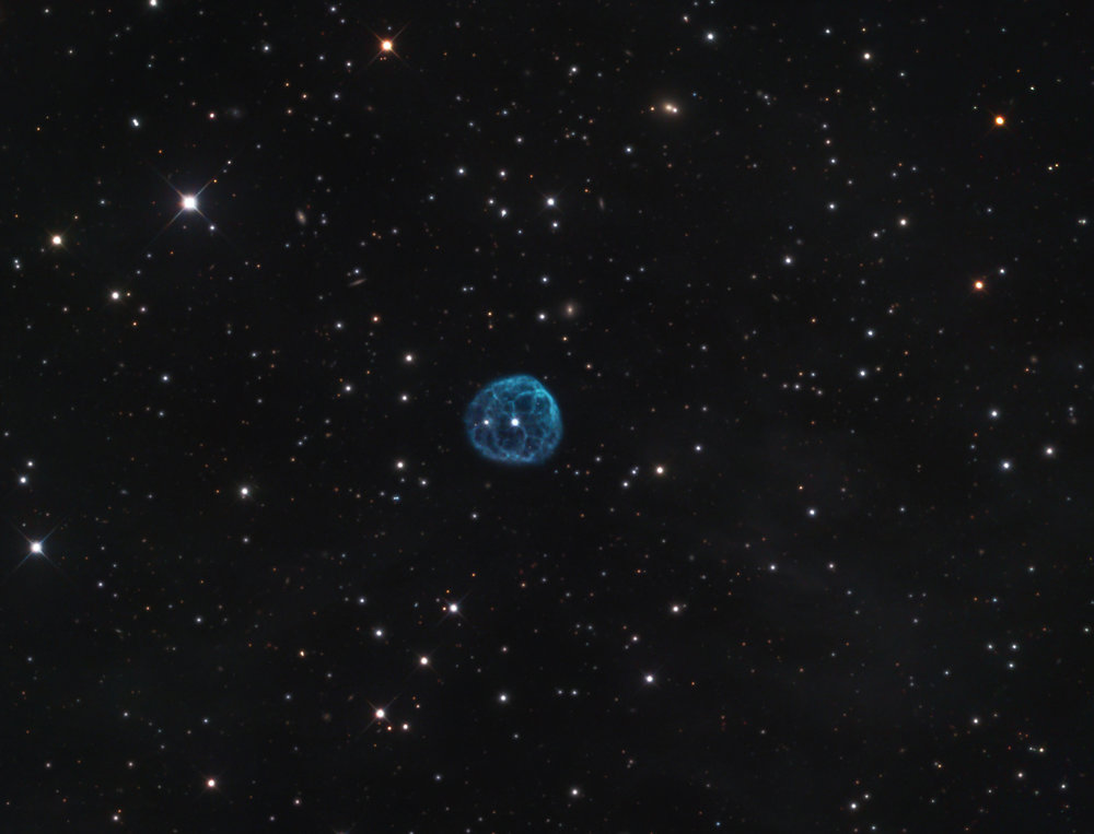

Une NP à "2 pas" de M15 dans pégase. Pas si souvent vue sur les forums mais déjà imagée par les "tauliers" de la longue focale sur WA.
D'après les données de L.Ferrero : Magnitude visuelle 13.4, Type Rs circulaire à structure interne, expansion dans l'O3 à 45km/sec, centrale de magnitude 13,68, taille réelle de 1,2 année lumière de diamètre, entre 4000 et 9000 Années lumières de distance.
Une petite image sans complications de la dernière lunaison au C11 à 2750mm de focale : échantillonnage 0.55acsec/pixel, elle reste assez "grosse" sur le capteur.
Poses à la SX H16 à -22 degrés, lodestar en guidage temps d'integration 6 secondes avec maximDl, Fwhm en arcsec 2 à 2.2 selon logiciel et poses filtre couleur :
O3 (astrodon 5 nm) 13x10 min bin1
R 11x5 min bin1
V 11x5 min bin1
B 11x5min bin1
Montage L ( 03RVB ) RV ( O3V ) B ( 03B ) avec pixinsight, finitions PS.
Quelques galaxies en fond, bon il faut que je choisisse entre L, ha et O3 sur ma roue à filtre 5 positions. Ici la L serait un plus pour le fond de ciel.
Full astrobin : http://www.astrobin.com/full/56889/?mod=none

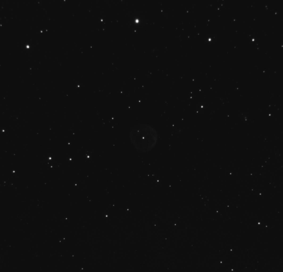

Une petite simulation de son aspect en visuel, ou ce à quoi on peut s'attendre abstraction faite des couleurs des étoiles, qui vaut ce qu'elle vaut, personnellement j'aime bien (va falloir s'y faire;)).
C'est un objet qualifié de difficile avec un instrument usuel, discernable à partir de 200 mm avec un filtre O3 ou un plus grand diamètre avec un filtre moins sélectif, elle semble décrite comme un disque discret avec un bord plus lumineux. (exemple: http://www.deepsky-drawings.com/ngc-7094/dsdlang/fr avec un 635mm !)

Beau résultat , si je peu dire un peu de bruit , mais c'est un peu normal à cette focale pour faire ressortir toute sa finesse.
Salut Vincent
elle est superbe: tu fais maintenant partie des tauliers à la longue focale! ça te fait quoi? :be:
l'aspect "dentelé" de sa structure lui donne un beau volume :)
Merci à tous, content qu'elle plaise.
Oui il ya du bruit mais à F10, les objets diaphanes sont traitres, il faudrait le triple de poses et de la luminance.....dans une autre vie;).
Très jolie définition.
Le fond de ciel est un peu artificiel, peu être la compression jpg.
C'est pas faux avec de l'O3 dans le fond de ciel... la compression jpeg est crado désolée il y a le lien vers astrobin..... là que les défauts de l'image.

Je me sens bien loins de vous "imageurs expérimentés", peut-etre dans 5 ans....merci quand même.
Filandreuse à souhait!!!
Elle doit pas être simple à faire ressortir....

Sur qu'elel est discrète, d'ailleurs elle est pas vraiment sortie de façon optimale...:D
Encore une superbe prise Vincent...
Bravo, elle donne envie d'y aller faire un tour...
N'aurais-tu pas un chouilla de tilt?

Je pense que l'AO desactivée peut en être pourvoyeuse, il faut que je vois ça....J'ai renoncé au principe de règlage de Tilt avec le SCT et reste à la collimation optimale au centre, j'ai pas un edge moi !!! De toute façon la collimation ne tient pas d'un coin du ciel à l'autre ou en retournement au méridien (ça bouge au support du secondaire et au niveau du miroir principal).
Aaaarf juste!!!!! honte sur moi... Je ne sais pas pourquoi je pense toujours que c'est avec un Edge que tu shootes...
Bon Ok celui-ci n'est pas un Edge, mais le nouveau bestiau, tu nous exploses les mirettes quand avec???
Toujours pas d'indice???

Je préfère sortir une bonne image avec la nouveaux tube et c'est pas pour tout de suite.... je me suis pris la tête avec un rotateur, et garder un reglage de tilt tip top en tournant la camera dépasse mes capacité en géométrie appliquée surtout quand des flexions s'en mêlent alors je test chaque morceau de la chaine optique pour comprendre....allez, en 2014.....
Bonsoir
Jolie NP à cette focale. Mais je la trouve (trop) bruitée, et les détails dans la neb sont un peu perdus à cause du bruit (rehaussement local uniquement sur la NP peut être ?).

Sûr qu'il ne faut pas mettre le nez sur l'écran, à 1m50 c'est mieux...:cool:
Non rien d'accentué dans le bruit, c'est plutôt l'anti-bruit qui est efficace ailleurs que sur la nébuleuse.
Là..... pas de solution de traitement à mon sens a part poser plus et éventuellement ajouter de la luminance car le 5nm à F10..... allez, peut-être la semaine prochaine, je l'aime bien cette NP. Et puis M76, ma cible actuelle, ne m'est accessible qu'à partir de minuit...

Voir à 1,5 metre :?:
Je ne fais pas de commentaires pour t'embêter, nous sommes bien d'accord.
Oui, à ta place je remettrais le couvercle en ajoutant du signal, pourquoi pas sans filtrage (?), pour être franc je trouve que c'est bien de bosser avec un petit échantillonnage et la NP mériterait d'être un peu plus dense en terme de signal.

:)Je suis d'accord, je l'ai écrit plus haut. Les commentaires sont tous les bien venues. S'éloigner de l'écran, c'est du premier degré, je vois moins les imperfections de l'image.:)
superbe prise ! bravo
Merci laurent, merci phil

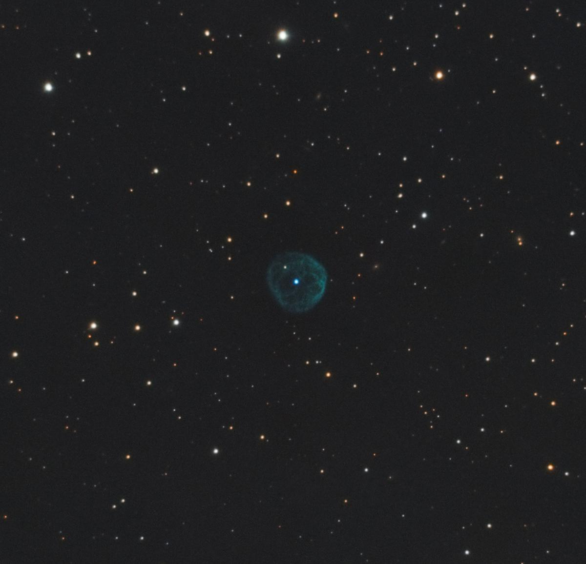

Au Capella observatory, cela donne ça : un peu plus bleu
