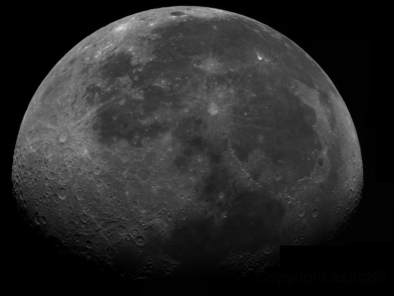

J'y croyait à cette première mosaïque complète de la lune faite avec ma Pla M au foyer de mon C6 mais bon c'est raté!
D'ailleurs est ce que quelqu'un aurait des photos de la lune à la même période qui pourrait boucher les trous??
Bien sur ça serait cache misère mais bon...
La FULL
Merci si quelqu'un peut me dépanner...

J'ai regardé ce soir la lune avec mes jumelles 10x50 à deux balles et elle est bien belle. D'ailleurs, le cratère bien blanc, il est en bas à gauche ce soir alors qu'il est en haut à droite sur ta photo. Tout ça pour dire que j'ai bouché les trous.

Éric S, un grand merci!!! Comment as tu fais ça? C super cool! Par contre il manque un petit boue en bas à droite, tu ne l'avais pas ou tu ne l'as pas vu?? En out cas encore vraiment merci!

Éric S, un grand merci!!! Comment as tu fais ça? C super cool! Par contre il manque un petit bout en bas à droite, tu ne l'avais pas ou tu ne l'as pas vu?? En out cas encore vraiment merci!
Pour la méthode, j'utilise le plugin Resynthesizer pour The Gimp. Je ne suis jamais arrivé à le faire fonctionner sous Windows alors je l'utilise avec Ubuntu dans une machine virtuelle. Je m'en sert habituellement pour reboucher les trous dans mes panoramas de jour.
En fait, je n'avais pas vu le petit bout en bas à droite au début. Et c'est plus compliqué à rattraper car il y a deux textures différentes (ciel et surface lunaire) et le plugin ne sait plus laquelle prolonger dans le trou.

Flanker, un très grand merci à toi et Eric S, on y voit que du feu! Du coup maintenant on peut parler de mosaique collective... ;)

J'ai essayer de comprendre comment les autres ont pu rafistoler ma mosaïque sous photoshop et je m'y suis essayé aussi. Je vous présente donc cette ultime version avec la lune dans le bon sens et une légère retouche des niveaux car je la trouver un poil trop sombre...
La full :

Wow ! Elle fait 4 fois la surface de mon écran !
Tu n'en as pas parlé (ou je yoyote de la touffe ;)) : combien d'acquisitions au total ?
Pour la luminosité tu fais comment ? Je veux dire tu commences tes acquisitions sur une zone très lumineuse et tu ne touches plus au gain après ?
Merci Galaga! :)
Eric, j'ai fais 36 films au format Ser de 2000 images chacun. J'en ai stacké 800 à chaque fois. Pour le gain, il était à 13 et l'expo à 2 ms si je m'en souvient bien.
Concernant la technique, effectivement je commence sur le limbe opposé au terminateur pour régler la lumière et après je ne touche plus a rien...
C'est assez déroutant car je trouvais que le terminateur était trop sombre mais finalement ça passe plutôt bien (même si je l'ai éclaircie un chouilla sous photoshop à la fin)

Effectivement le résultat final est bluffant, mais il y avait une base excellente !!
Bravo ! Rien ne remplace une mosaïque avec une cam N&B...
Pourtant, au même moment (ou presque 24/09 à 3h30 HL) je m'amusais à tester encore une fois mon petit PentaxQ au foyer de ma nouvelle Orion 80EDT-CF.
En one-shot ce n'est évidemment pas de la même trempe mais si ça peut t'aider à gommer les maquillages un peu suspects :) Sinon, il y en a qui, dans six mois, vont dire que la NASA nous cache quelque chose ...
