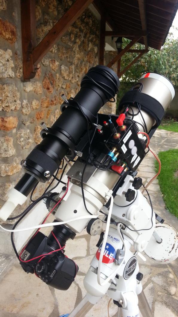

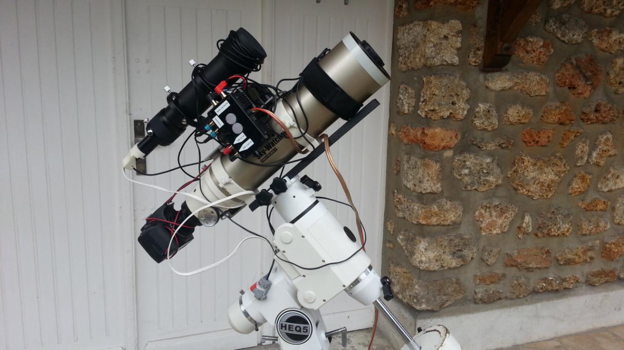

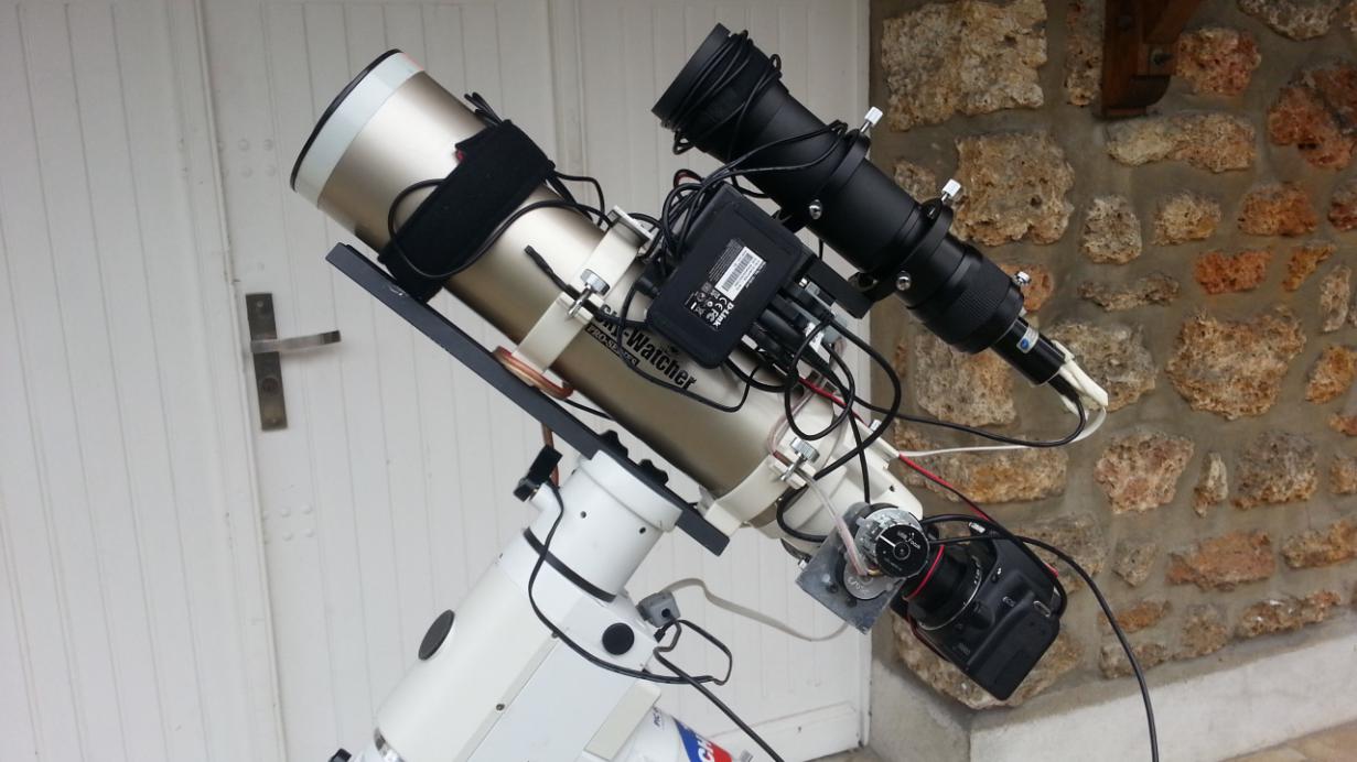

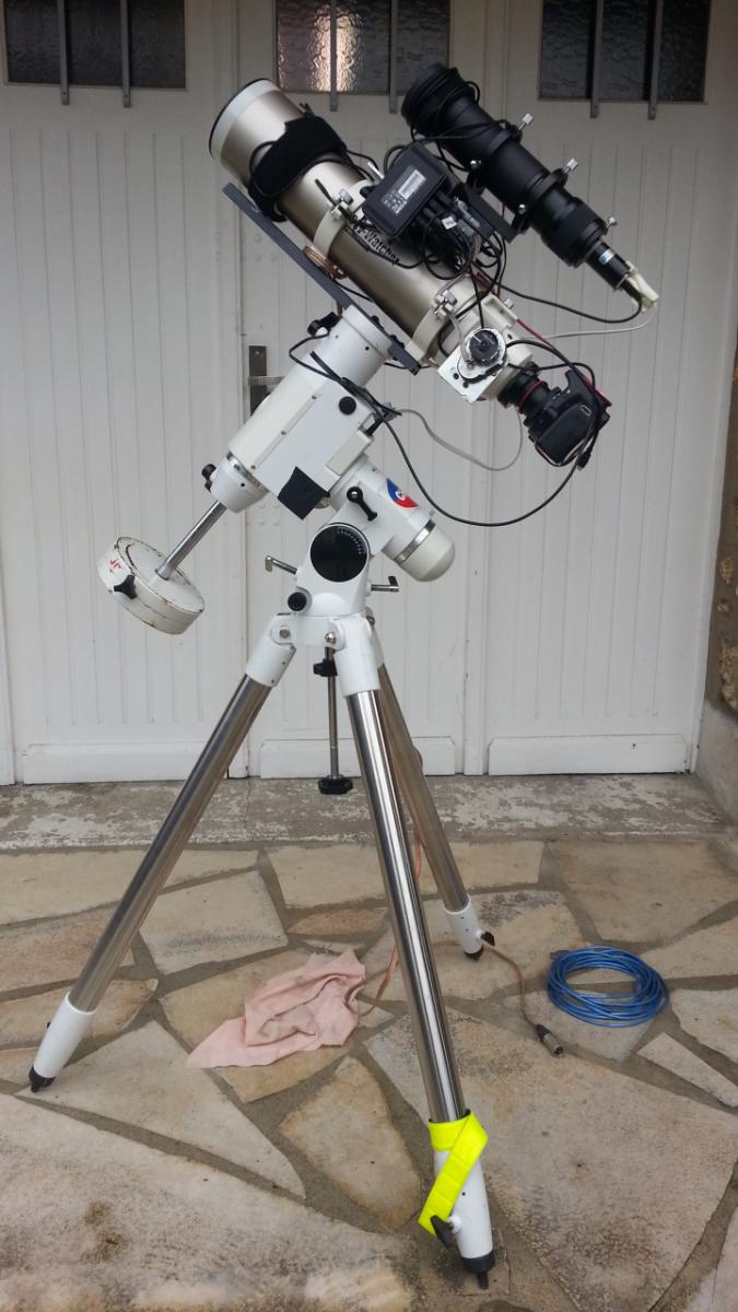

Ci joint ma configuration légère :
HEQ5 + E80/600 tunée avec moteur de MAP, guidage au chercheur, HUB USB, boite d'alimentation.
Seuls deux câbles descendent : un gros USB et un câble d'alim 12v vers batterie ou transfo.
Comme je suis nomade, l'idée c'est de n'avoir presque rien à monter. De plus moins de câbles qui pendouille = moins de défauts.
Sur la monture il y a 6,400 Kg. Et ce que je disais c'est que ça me parait un bon compromis. Et comme je vois une belle différence avec l'EQ6 je me dis qu'il ne faut pas charger beaucoup plus. J'ai l'impression que 8/9Kg c'est la limite confortable.
L'HEQ5 est quand même petite et pas très lourde donc si on charge trop elle se "vrille" avec des guillemets.
Jm
