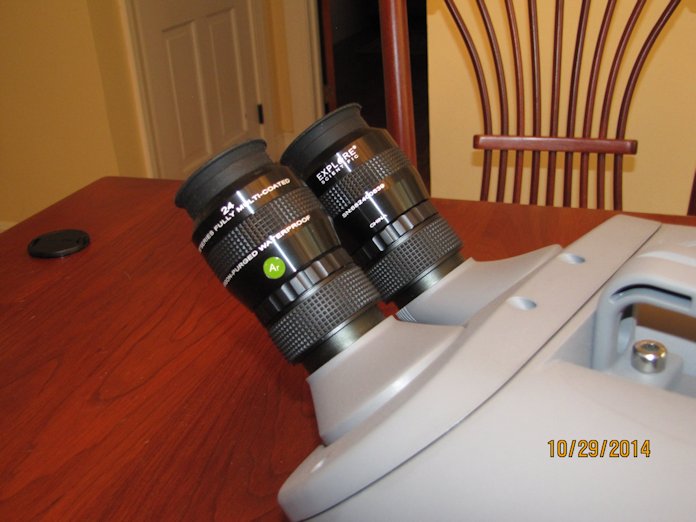

Me demande si une paire d'ES 14mm/82° ne pourrait pas le faire pour débuter dans cet ordre de grossissement en comparaison avec des Docter 12.5 ... (simples divagations).
Quant aux montures, j'élucubre sur une monture Goto Celestron Nexstar Evolution avec queue d'aronde en "L", ou alors une très classique Giro (également avec un "L") et tige avec petit contrepoids controlatéral ...
Modifié par starac
bonsoir,
me demande si une paire d'es 14mm/82° ne pourrait pas le faire pour débuter dans cet ordre de grossissement en comparaison avec des docter 12.5 ... (simples divagations).
es 24 :)
