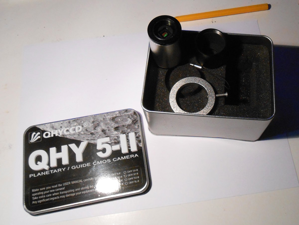

je me suis amusé avec une QHY5L-II, tout petit cylindre de quelques grammes
cam.jpg?psid=1

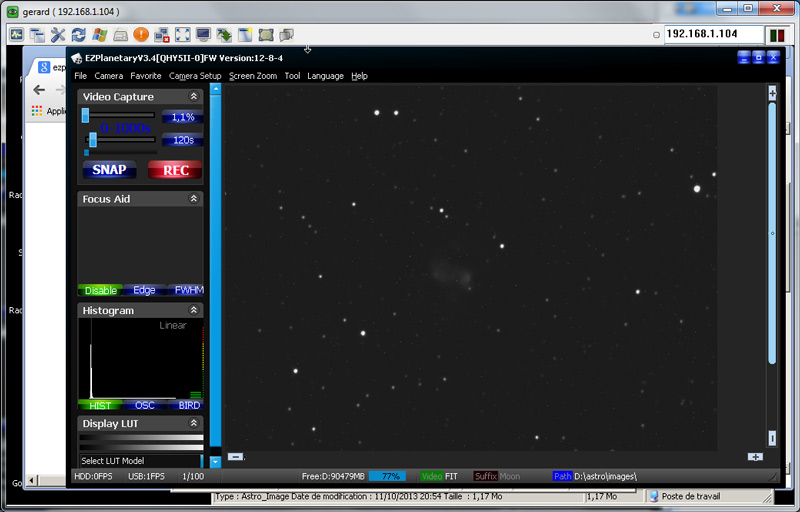

120s gain à 1.1% la nébuleuse est là

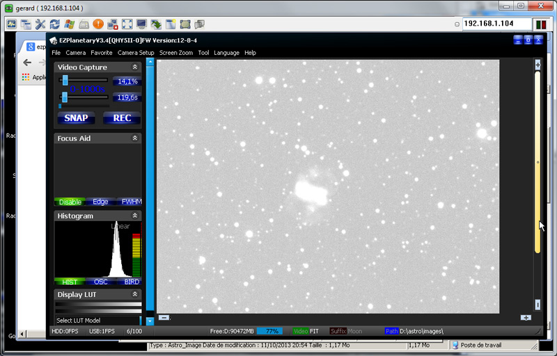

120s gain à 14%, c'est cramé
gain14.jpg?psid=1

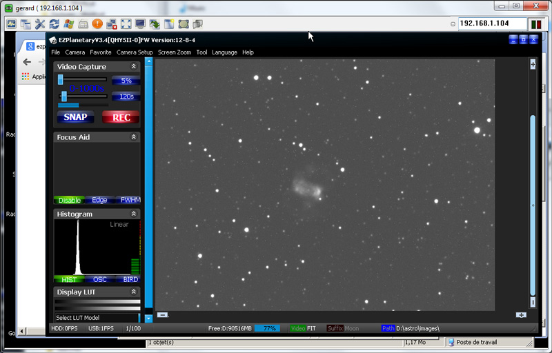

120s gain à 5% c'est pas mal, mais il me semble que les étoiles sont un poil grosses, c'est vrai que cela turbule fort
gain5.jpg?psid=1

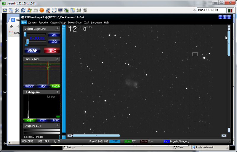

finalement je choisis de me caler sur des poses de 120s avec 2% de gain
gain2.jpg?psid=1

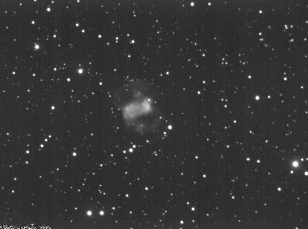

le plugin "remove vertical banding" d'AstroTools me vire les traits disgracieux
m76qhy5l.jpg?psid=1

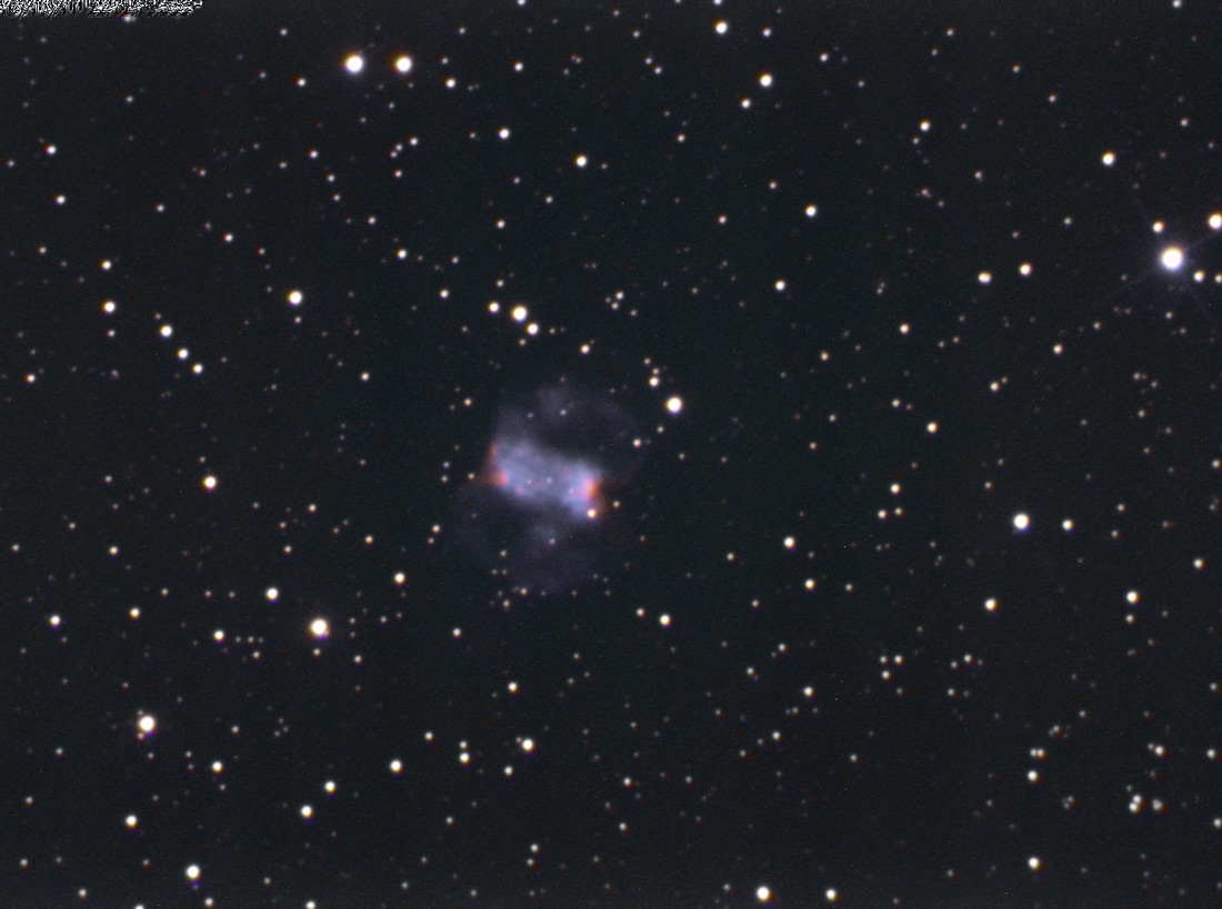

avec la couleur de 2011
m76_rvb_qhy5l.jpg?psid=1
voilà, conclusion, en prenant un peu plus de temps, on peut arriver à faire de belles images de CP avec un petit CMOS :)
