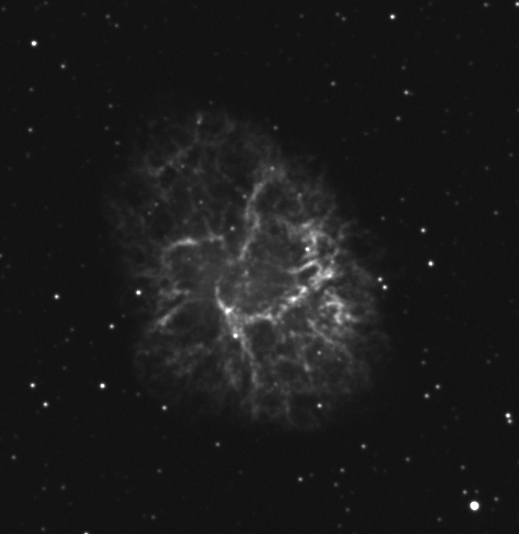

Un peu de détail :
Les différentes couches, sortie brut d'IRIS :
La luminance, c'est elle qui apporte le détail à l'image elle a le RSB le plus avantageux :
Ha pour les filaments le RSB se dégrade, voir le fond de ciel plus granuleux, il faut beaucoup de pose, mais je me suis perdu 2.5h :(:
La RGB en bin 2 pour (faire peur) la chrominance :
Puis R+HaGB, R=33%, Ha=66% :
Donc Iris fait tout, mais attention, la gestion de masque est limitée et je ne sais pas mon servir.
Si je crée une image LHA je perds la finesse de la couche L en induisant le bruit de l'image HA. L'assemblage est global.
Avec photoshop c'est différent parce que avec le lasso je ne prends que le crabe et je l'intègre dans l'image LRGB. Cela me permet de garder la RSB du fond du ciel.
La modulation des assemblages est ciblée.
Pour rire, ce qui me reste de ma 2° série HA, 2.5h de pose :
C'est pratique la fenêtre pour faire la map, mais il faut ressortir avant de relancer la série.
Ce qui me console c'est l'analyse FWHM qui montre que cette série ne valait pas le coup :
