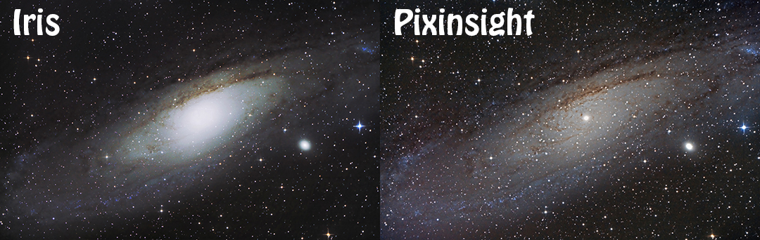

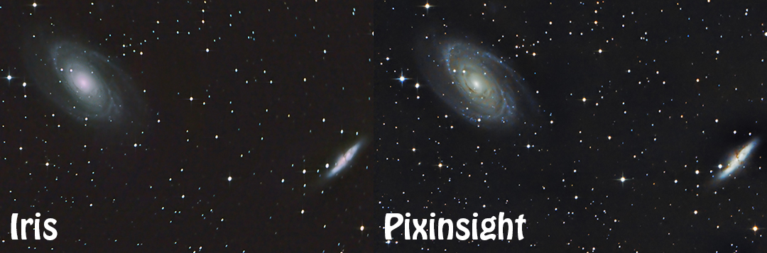

Voici donc les résultats comparatifs entre Iris et Pixinsight
(on voit quelques problèmes de traitement sur la version PI mais je n'ai découvert le logiciel qu'hier alors qu'Iris je l'utilise depuis 6 mois, encore un peu de temps donc pour approfondir mon apprentissage :p)
Voici donc M31
Et M81/M82
Pour les deux photos 20 brutes de 3mn et 15 DOF
Je n'ai même pas eu besoin de poses plus courtes pour déclamer le coeur de M31 PI c'est occupé de tout :)
Alors z'en pensez quoi? :be:

Je préfère les versions Iris, largement moins caricaturales.
Ça ne me gène pas de ne pas voir le cœur d'Andromède, l'image est plus douce, cotonneuse et son satellite idem.
Maintenant si on peut dévoiler un peu les hautes lumières sans tomber dans la caricature je dis pas...

Possible oui car je ne maitrise pas encore PI mais je pense qu'un mix des deux est faisable juste sous PI; c'est a dire les détails obtenus avec PI sur la douceur d'un traitement IRIS
C'est sur que chacun trouvera son soft selon ses besoins
Moi pour résumé je n'arrive pas à obtenir les images de PI avec Iris + PS
De plus ça m'arrange bien car je suis sous mac et PI est prévu pour (ce qui est mieux pour moi que de travailler avec un bureau parallèle)
Je trouve que PI fait quand même beaucoup mieux ressortir les détails, je n'ai jamais réussi sur cette M31 à ne pas cramer le coeur avec la combinaison IRIS + PS, même en y allant avec des pinces chirurgicales et un microscope sur les courbes PS

bien, déjà que tu n'as pas su utiliser Iris pour décrâmer le cœur :D
ensuite, celle de droite serait donc supérieure à l'autre?
oups...nous n'avons pas les mêmes valeurs :b:
Pas superieur non mais plus detaillée..

J'ai d'ailleurs retravailler un peu M31 sous PI, l'image est nettement plus proche de celle d'Iris pour la douceur mais nettement plus détaillée aussi, je vais continuer a travailler dessus pour bien comprendre le logiciel et je posterai l'image finale

Sous PS je n'ai jamais réussi à sortir autant de détails sur M82 (voir l'image au début du post), malgrès les masques, filtre passe haut, rehaussement etc...

Et bien pour moi sur ton exemple, c'est 1 partout. Je préfère M31 sous Iris et M81/82 façon PI.....
A mon avis tu ne peux pas créer des détails avec un soft de traitements plus qu'un autre. Les détails, les vrais, sont obtenus au cours de l'acquisition.
