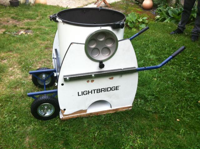

Pour pouvoir tout de même passer dans les portes j'ai utilisé une solution radicale,déjà expérimenté par plusieurs astrams (Kiwi, Elarwen,..) la quadrature du cercle.
Assez violent à ne pas forcément tenter sur du matériel neuf. ensuite adjonction d'une brouette...
Photo avant les finitions cosmétiques...
J'aurais du breveter le système :cry:
:be:
C'est pour faire la soupe pour les NAT :D:D:D
Non du chocolat chaud,
Avec un mélange dont j'ai déjà donné le secret...:)
Au moins ça passe dans les portes et monte sans effort dans un break...
JL
:be:
et monter une auto-entreprise ....
Je te l'aurais acheté plutôt que fait moi-même...!!!!!!......:):):)

Jean-Louis, grâce à cette photo je découvre ton savoir-faire de bricoleur.
Joli coup de scie ;)

En général on choisi son instrument avec son environnement. Mon Dob fait
a vue de nez 65 kg, c est sur que si j habitais au 6ème étage sans ascenseur ,
je n aurais qu une paire de jumelle. Là , avec des rampes et le Dob avec ses roues
je n ai que l anneau secondaire a soulever (entre 8et 10 kg). Cet été j ai monté
le miroir sur deux étages ( 30 kg env dans sa boîte) , pour moi ça reste faisable.
JM
