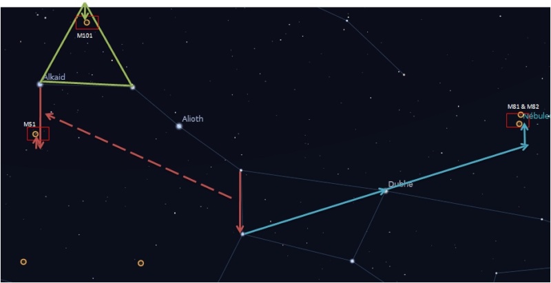

Comme le montre le dessin de Popov, le couple M81/M82 est assez facile à trouver en partant de la Grande Ourse : elles se trouvent à peu près à l'opposé de Phad (l'étoile en bas à gauche, au fond de la casserole) par rapport à Dubhe (l'étoile en haut à droite au bord externe de la casserole) ;) dans un simple plossl de faible grossissement (environ x50) on les voit toutes les deux dans le champ en plus, et en ce moment ça vaut le coup....

Mon retour d'expérience : avec l'etx90 M51, M81 et 82 bien visible dans un ciel périurbain avec leur formes respectives mais pas M101. Avec un 150mm M101 faiblement visible en montagne...:?: et dans les deux cas un Plössl 25mm.
C'est normal pour M101, elle est tellement grande que c'est la noirceur du ciel qui est le facteur déterminant. Même sous bon ciel c'est pas évident y compris quand on a du diamètre à disposition. Un peu comme M33 en moins pire...

Pour t'aider à trouver les objets du ciel profond, je t'encourage à bien règler ton chercheur et en particulier à aligner les axes du reticule avec les axes de la monture si c'est une équatoriale (donc RA et Dec).
Moi je n'ai pas de goto mais avec un atlas correct (j'utilise stellarium sur Android), j'ai toujours réussi à m'y retrouver.
Il est important d'avoir à l'esprit la taille du champs que t'offre ton chercheur. Pour info, sur un 9x50 tu as 5 à 6º.
En combinant ces différents éléments, tu retrouves tes petits assez facilement.
J'ajoute qu'il faut être patient et pratiquer avec méthode : quand tu chemines étoile par étoile, tu dois être certain avant de passer à l'étoile suivante. Quand tu n'es plus sûr, reviens à la dernière étoile dont tu es sûr. C'est essentiel et même si tu as l'impression de perdre du temps, je t'assure que tu y gagneras.
Trouver l'objet qu'on cherche après avoir lutter un peu apporte une satisfaction supplémentaire. Courage ;-)
